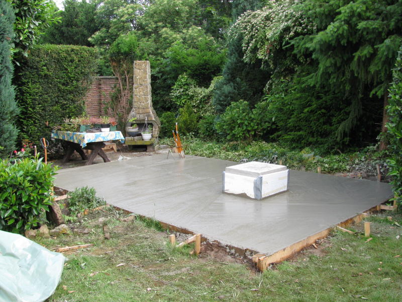

Ich habe bei meiner Säule zuerst das Fundament gegossen (rund 2m3 Beton) und dann wurde die Säule mittels Schlagankern in den Beton gedübelt, die Säule wurde dann noch mit Quarzsand gefüllt.
Die gesamte Sternwarte steht auf sechs Punkfundamenten mit einer Tiefe von rund 90 cm und einem Durchmesser von rund 40 cm.

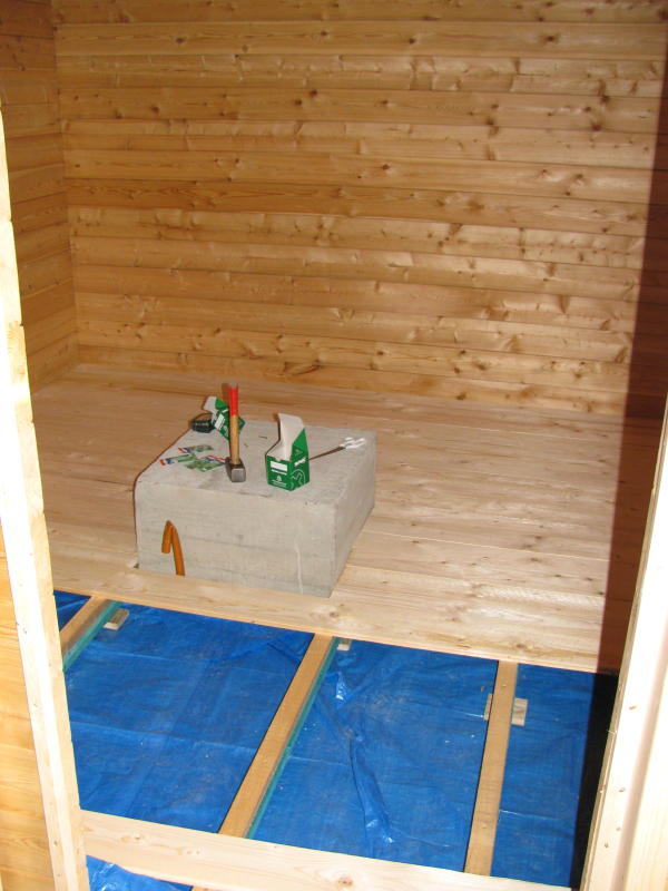

wir haben bei unserer Sternwarte das Instrumentenfundament auch getrennt von der Säule angelegt und die Stahlsäule dann mit Betonankern (M16) auf dem Sockel angeschraubt.
Der Grund ist der, daß man dann bei einem möglichen neuen Teleskop die alte gegossene Betonsäule nicht umständlich entfernen oder kürzen muß - man weiß nie, welches Teleskop als Nächstes kommen mag. Von der Stabilität ist dies kein Problem, wir haben ein 14" Meade/Wirth RCX mit Leitfernrohr und eine Gemini/Millenium Montierung darauf, da wackelt und vibriert nichts.

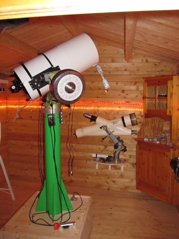

Was aber wichtig ist, daß das Instrumentenfundament mechanisch vom Gebäudefundament oder -boden mit einem Luftspalt isoliert ist. Das verhindert die Übertragung von Trittschwingungen der Beobachter auf das Fundament. Wir haben als erstes die Instrumentensäule gegossen, knapp 2 Meter tief im Boden und oben nur so weit herausragend, daß sie ca. 30cm aus dem Sternwartenboden ragt. Nach dem Trocknen haben wir dann die Säule mit dicken Styroporplatten umkleidet und dann erst das Hausfundament (Platte) gegossen. Nach dem Trocknen und Entfernen der Styroporplatten hatten wir den erforderlichen Luftspalt zwischen Boden und Säule.
Der obere Teil des Instrumentensockels wurde später mit einer Holzverkleidung versehen und dient nun als Zubehörablage und Aufnahme für die Stecker/Kabel der Motoren, Handsteuerbox, USB-Anschlüsse, Strom etc. Die eigentliche Elektronik und die Computer befinden sich im Kontrollraum in einem 19" Schrank.
