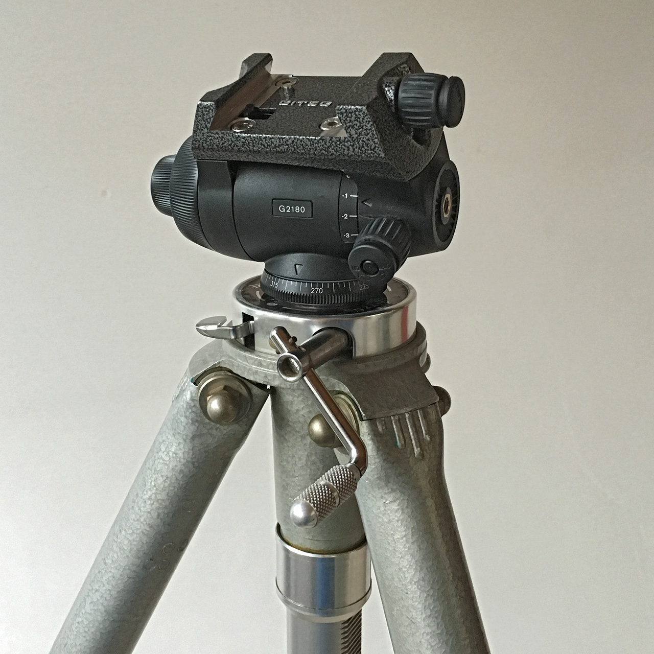

Beim Kopf handelt es sich um den Fluidkopf G2180 ebenfalls von Gitzo, der als Besonderheit eine einstellbare Feder für die Rückstellkraft besitzt.
Dadurch kann man das Glas jederzeit frei bewegen und wenn man es loslässt bleibt es in genau dieser Position sicher stehen.
Diese Fuktionalität kann ich nicht anders als genial bezeichnen.
Jetzt aber mal ein paar Bilder.
Zuerst der Fluidkopf auf dem Stativ. Natürlich hat der Kopf auch eine Schnellwechselplatte.
Link zur Grafik: http://www.arsmachina.de/astro/nikon01.jpg

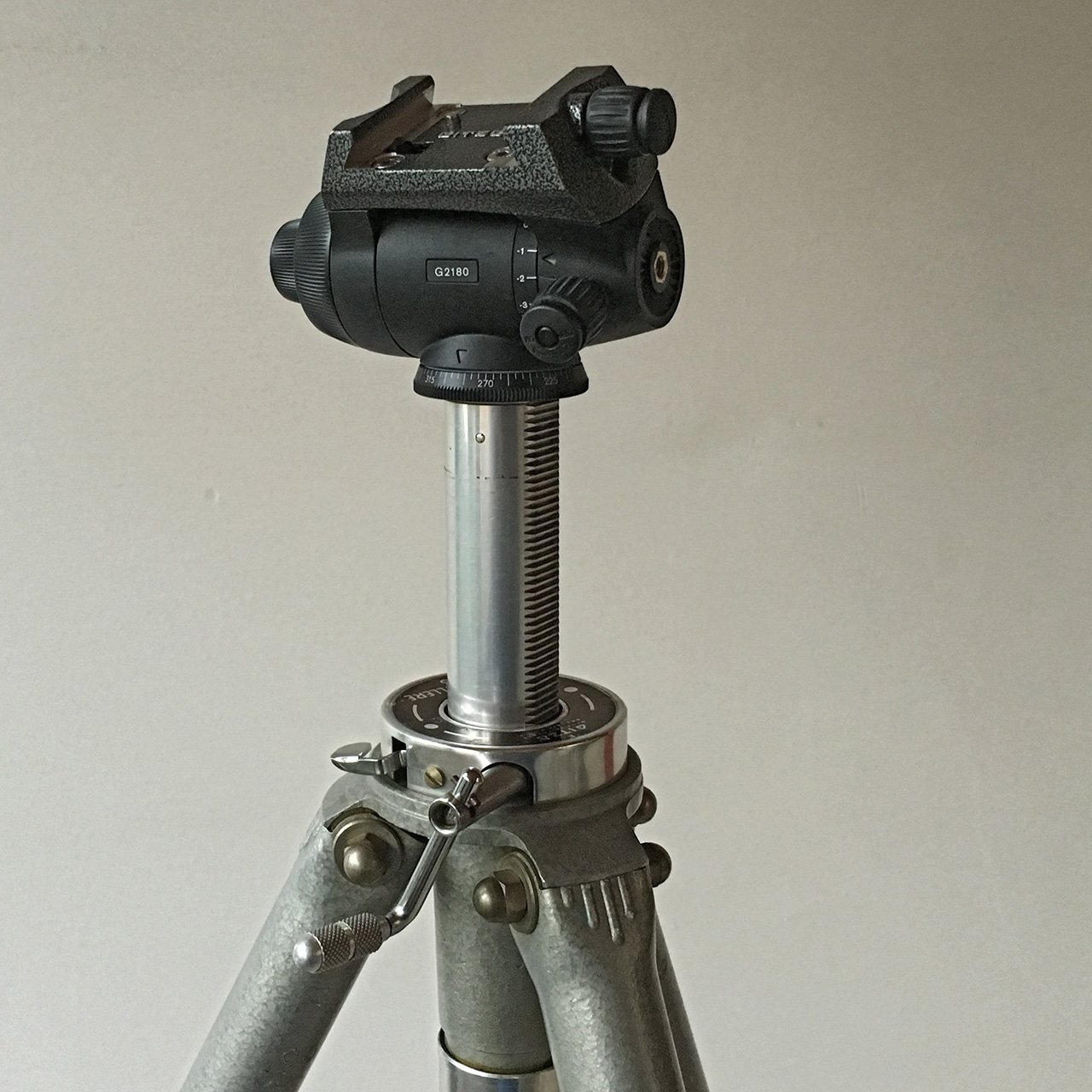

Hier sieht man wie stabil die leicht ausgefahrene Säule und die Verzahnung ist.
Natürlich ist die Säule selbsthemmend, zum Einfahren muss man den kleinen Hebel Links betätigen.
Link zur Grafik: http://www.arsmachina.de/astro/nikon02.jpg

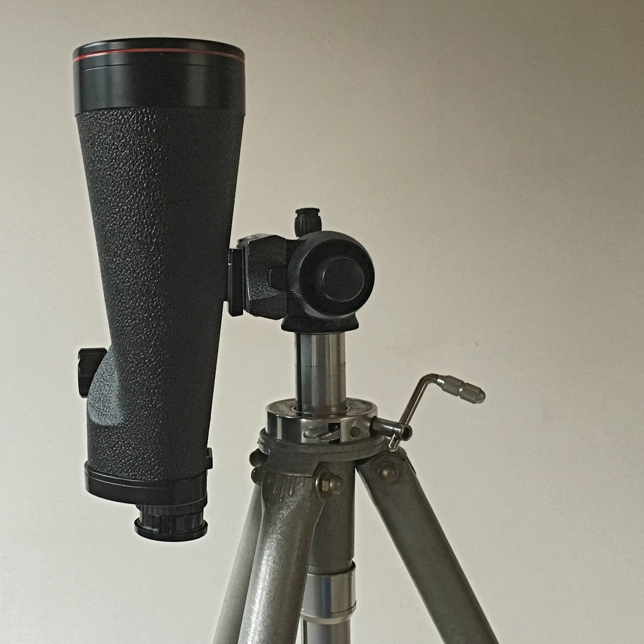

Nun das Nikon in waagerechter Stellung
Link zur Grafik: http://www.arsmachina.de/astro/nikon03.jpg
Und bei 90°
Link zur Grafik: http://www.arsmachina.de/astro/nikon04.jpg

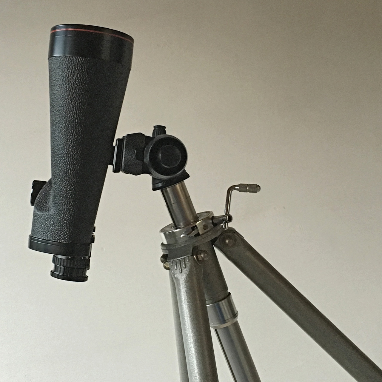

Für hohe Winkel kippe ich das Stativ über 2 Beine zu mir hin.
Bei weit ausgefahrener Säule ist das recht bequem, aber doof zu fotografieren :-)
Link zur Grafik: http://www.arsmachina.de/astro/nikon05.jpg
Für mich ist das unter Berücksichtigung der Faktoren wie Grösse, Gewicht, schnelle Einsetzbarkeit und insbesondere der optischen Qualität eine in jeder Hinsicht perfekte Lösung.
