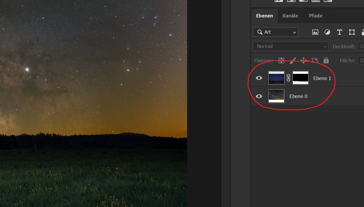

Hi Markus,
eine Möglichkeit ist es, den Vordergrund separat aufzunehmen und beide Bilder nach dem Stacken in PS oder Gimp wieder zu vereinen: dazu öffnest du Vordergrund und Milchstraße als Ebenen in PS und erstellst auf der Vordergrund-Ebene eine Maske, die eben den Teil des Vordergrunds durchlässt, den du sehen magst. Zum Beispiel so: den gesamten Vordergrund markieren (Strg+A), dann kopieren (Strg+C), dann Maske erstellen, dann in die Maske gehen (Alt+Klick), und dort den Vordergrund einfügen (Strg+V). Dann per Tonwertkorrektur (mit der Pipette) die Maske bearbeiten, bis sie gewünschte Ausschnitte durchlässt. Bei Bedarf mit dem Pinsel nachhelfen. Wenn nötig, die Maske zum Schluss invertieren (Strg+I). Dieses Vorgehen funktioniert einfach, wenn der Kontrast zwischen Vordergrund und Hintergrund (auf der Vordergrundebene) groß genug ist.
108306
Um die Maske entsprechend zu bearbeiten gibt's sicher viele Möglichkeiten. Auf die Schnelle, hab ich hier 2 Videos ausgekramt:
Bei Fragen helfe ich gerne. Bin aber nicht grade der Experte:ROFLMAO:

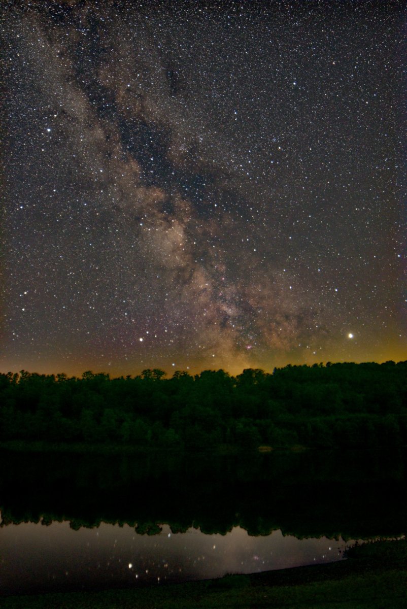

Ich habe letztens einen Test gemacht...
110966
Belichtungszeit lag insgesamt bei so 11 Minuten, Einzelbelichtung lag bei 30 Sekunden (nachgeführt mit der Astrofunktion meiner Pentax k70).
Was erstaunlicherweise auch funktioniert hat in Sequator ist, dass ich das Wasser auch als Himmel markiert habe und man nun die Spiegelung der Milchstraße erkennt.

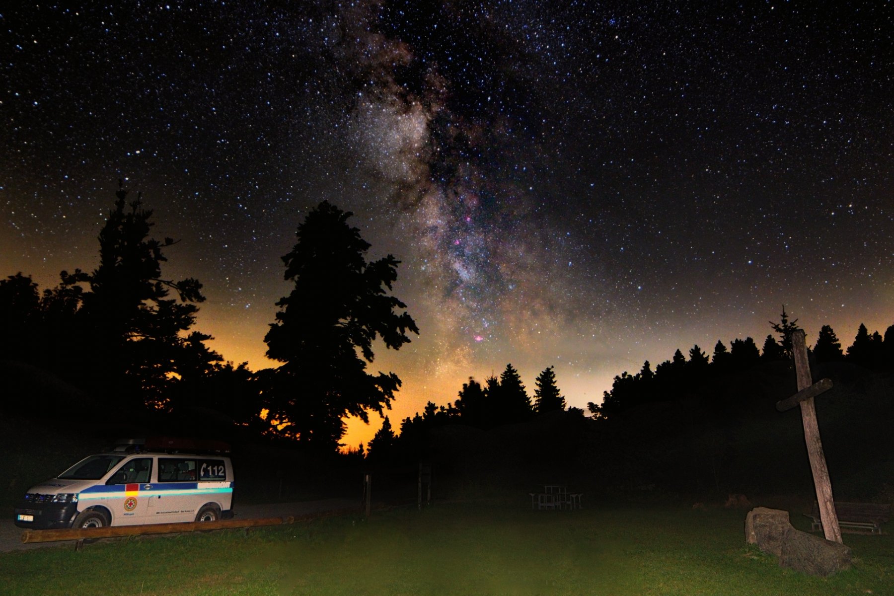

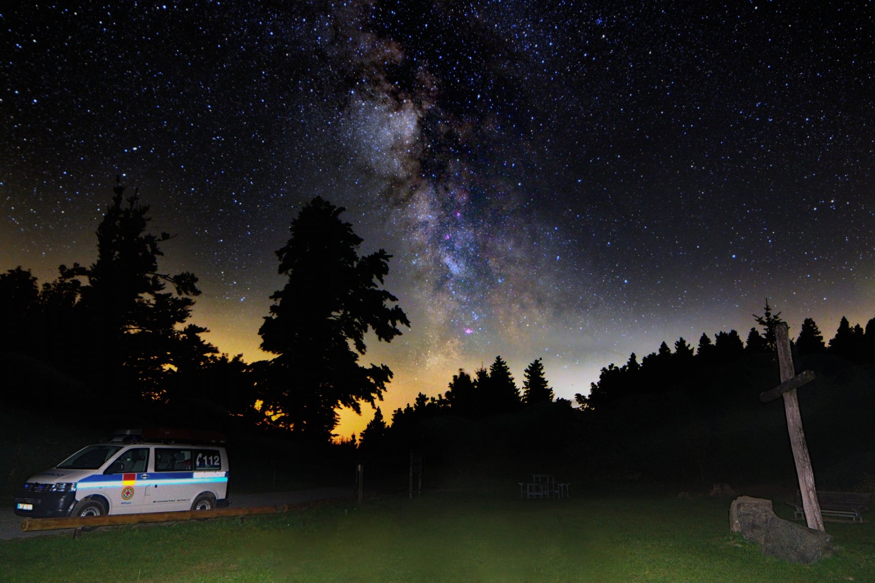

So,
hat was länger gedauert, war auch mit einem kleinem Projekt der Bergwacht verbunden. Ich habe mit ruhender Kamera gearbeitet. Belichtungszeit pro Einzelbild sind 8 Sekunden (NPF Regel) gewesen. Bin auf 26 Minuten Belichtungszeit insgesamt gekommen (195 Bilder plus 30 Darks) bei ISO 3200.
Den Vordergrund habe ich seperat aufgenommen, auch ISO 3200, 8 Sekunden, hier habe ich aber den Blitz zu Beginn der Aufnahme eingesetzt, sonst hätte man nichts erkannt oder nach dem Stretching Bildrauschen :)
Was ich jetzt aber sagen kann ist folgendes:
- nachgeführte Aufnahmen der Milchstraße sind schön, es geht aber auch ohne... wie immer macht die Gesamtbelichtungszeit das Ergebnis aus
- mit ruhender Kamera ist die Nachbearbeitung einfacher wenn ein Vordergrund vorhanden ist
- Führt man nach, muss mit Ausschnitten gearbeitet werden, da der Vordergrund verzieht und es zu Bereichen kommt, die zusätzlich versteckt werden müssen, da diese nicht Deckungsgleich sind
Ansonsten:
1. In Naturschutzgebieten nervt Lichtverschmutzung ungemein
2. beim nächsten Versuch ISO 1600 und was länger Belichten
3. Reflexfolie im Bild ist blöd, wenn man mit Licht in der Nacht arbeitet ;)
Aufnahmedaten: Pentax K70, Walimex Pro 14mm @f3.5, ISO 3200, 8 Sec, 195 Frames, 30 Darks
Ralph
