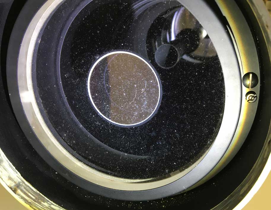

Heute habe ich nun das schrecklich schwere Gerät aus der Kiste gewuchtet, in mein Keller-Labor gelegt, mit LED-Strahler angestrahlt und mit dicker Brille beäugt. Um überhaupt an die Mensicuslinse ranzukommen, musste ich die lange Taukappe abschrauben, ein lächerlich kompliziert gebautes Teil. Für die vier Befestigungsschrauben waren 8 Gewindebohrungen vorhanden - da hatte man sich wohl mal verbohrt?!
Achherrjeh!
Wo kommen denn die vielen weißen Krümel her?

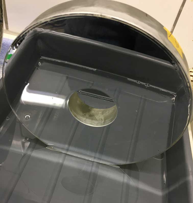

Mit Isopropanol und Dest-Wasser 1:1 bin ich der Vorderseite der Meniscuslinse zu Leibe gerückt. Die weißen Krümel blieben, manche hatten auch so komische Fransen - Glaspilz! :mad:
Sie gingen nicht weg - alles innen!! Na toll, dann kann ich das ehemals wertvolle Gerät ja in die Tonne hauen...

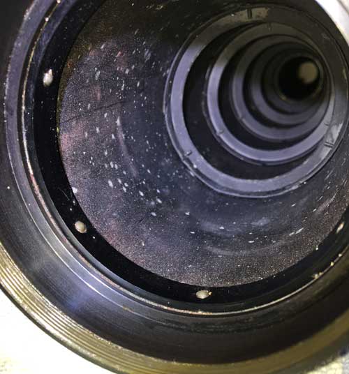

Was solls, also Fassung demontieren (man sieht eine der Schrauben) und innen putzen. Da ich die Linse nicht aus der Fassung nehmen wollte, brauchte ich mehrere Versuche, um "streifenfreien Glanz" zu erreichen. Zum Glück blieben vom Glaspilz nur zwei, drei winzige Pünktchen <1 mm übrig. Die habe ich dann noch mit 80%-igem Isopropanol ein paar Mal betupft, damit die Pilze absterben.
Rätselhaft: Im Tubus sah es verheerend dreckig aus! Auch der Hauptspiegel war mistig, ebenfalls mit Glaspilz im Frühstadium. Ich habe also die Meniskuslinse ein- und den Hauptspiegelträger ausgebaut.

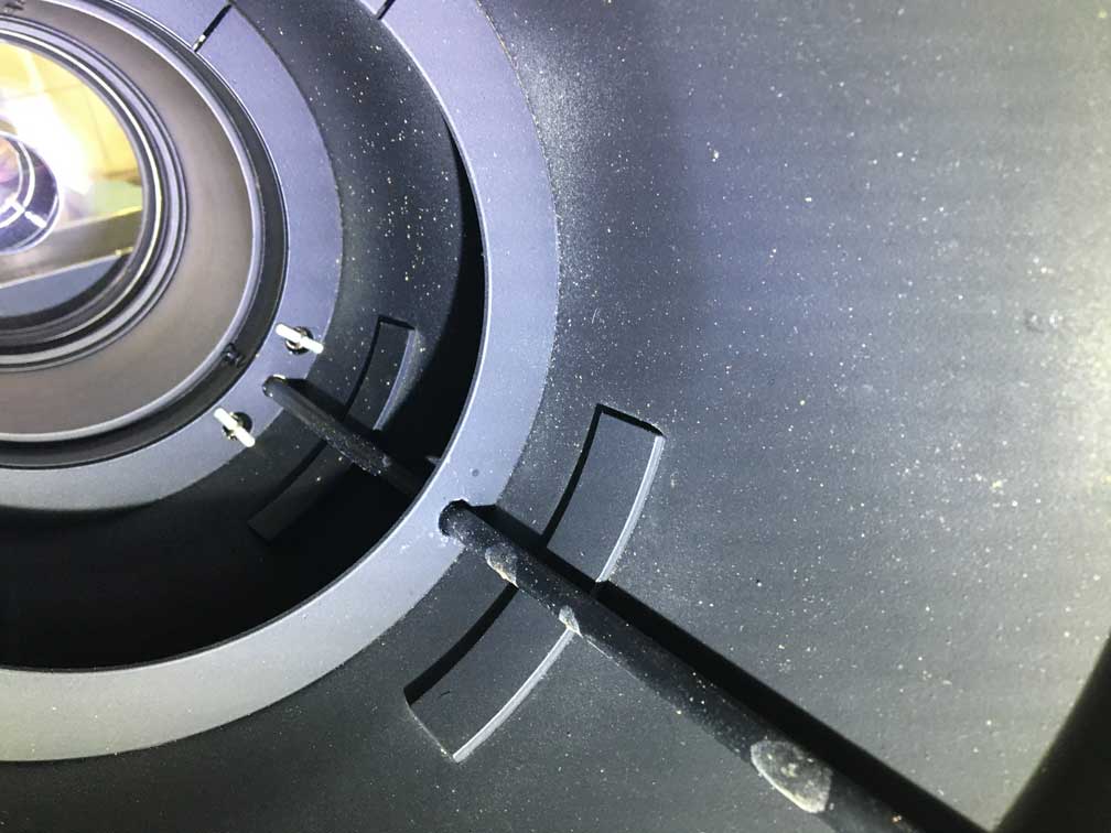

So sah es im Tubus aus:
Die Innenbeschichtung ist nicht einmal deckend und so rauh, dass ich sie nicht richtig putzen konnte. Im Vordergrund die Schubstange, die die Mensikuslinse zum Fokussieren verschiebt. Was wie Fingerabdrücke aussieht, sind Pilz-Herde! Die Stange und auch das Blendenrohr waren dreckig. Das war kein angelöster Lack, das war fettiger Schmutz. Unglaublich! In einem Zeiss-Teleskop, das ich als Erster aufgeschraubt habe! Und der Dreck war dann der Pilz-Nährboden... Mutmaßlich breitete sich durch diese Sporen der Pilz aus.
Ich konnte keine Quelle für die hellen Krümel im Tubus finden. Sah wie Krümel aus Magnesiumoxid aus, aber da war nichts an blühendem Leichtmetall zu finden...
Ich habe den Tubus und das Blendenrohr bestmöglich geputzt. Beim Spiegel war schnell klar, dass ich den zum Putzen komplett ausbauen muss, d. h. raus aus der Fassung. Auch auf dem Spiegel zeigten sich noch sehr kleine Pilznester. Deshalb ging der Spiegel baden:
Wieder Isopropanol plus Destwasser 1:1 und damit immer wieder abgespült. Zum Ende habe ich ihn mit reinem Destwasser abgespült und sehr vorsichtig abgetupft.
Auch am Spiegel habe ich die zwei sichtbaren Pilzstellen (unter 1mm groß) mit 80%-igem Isopropanol abgetupft, um den Pilz zu killen.
Im Ergebnis ist der Spiegel wieder ganz passabel. Der Glaspilz war noch so im Anfangsstadium, dass keine Degradation der Abbildung erfolgt sein sollte. Die fast 50 Jahre alte Verspiegelung ist noch leidlich OK.

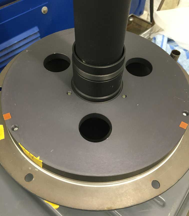

Hier die Hauptspiegelaufnahme: Der Spiegel liegt dann flach auf den kleinen roten Plastikplättchen. Er bekommt einen Käfig übergesteckt, der am Rand den Spiegel fixiert. Das Blendenrohr hat ein Gewinde. Da kommt eine Rändelmutter drauf, die mit ihrem Kragen (fast?) bis auf den Spiegel reicht. Der Kragen ist blankes Metall; ich habe erstmal Velours draufgeklebt, damit es den Spiegel nicht zerkratzen kann...! Justiert wird dann, indem die ganze graue Grundplatte über Zug-/Druckschrauben verstellt wird. Die habe ich natürlich nicht angefasst...
Der Flansch am Tubus, auf den diese Halterung befestigt wird, war etwas flugrostig. Erstens war also doch Feuchtigkeit im Spiel, wahrscheinlich durch Hineinbringen des kalten Teleskopes in den Keller. Und zweitens ist der Flansch nicht gegen Rost geschützt; kaum zu glauben. Ein Teleskop muss doch etwas Feuchtigkeit abkönnen!

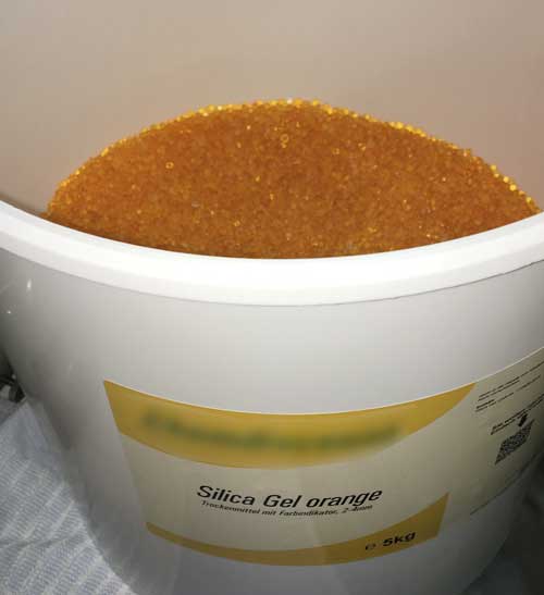

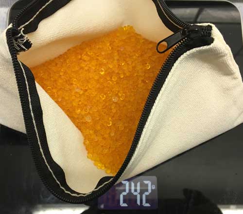

Mit dem Schlachtruf "Kampf dem Fungus!" ging ich shoppen:
Viel hilft viel... ;) Kilo-Preis inkl. Lieferung unter 10€. (Die orange Farbe ist ein Signalstoff. Bei Sättigung des Silicagels mit Feuchtigkeit kippt die Farbe nach grün und man muss das Gel im Backofen bei gut 100°C trocknen.)
Da wir auch noch Alu-Koffer mit geerbten Büchern trocken halten wollen, werde ich den Eimer schon leer bekommen...
Silicagel hat den Vorteil, dass es nicht extrem trocken macht. Weniger als 30% rel. LF sollen vermieden werden, liest man. Hmm..: Im Winter herrschen im Zimmer oft trocknere Bedingungen. Und was machen die Leute in La Silla und Paranal, mit oft einstelligen Feuchtegraden?
Egal, ich möchte die rel. Luftfeuchte unter 70% halten. Billige elektronische Feuchtemessgeräte sind bestellt. Sie sind billiger als Messstreifen für Luftfeuchte, verkehrte Welt...

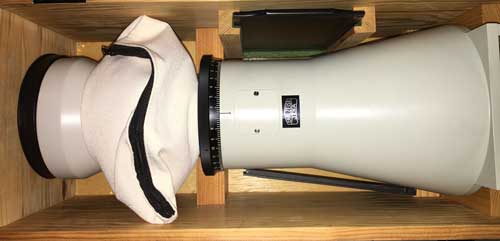

Da ich das Silicagel nicht lose in die Teleskope schütten wollte, habe ich kleine, preiswerte Baumwolltaschen mit Reißverschluss gekauft, in die ich das Zeugs reinschütten kann:
Reißverschluss zu, Silicagel bleibt drin und bekommt dennoch die Feuchtigkeit zu fassen.
Die Taschen sind flach, so dass sie eine hinreichend große Fläche haben und das Silicagel nicht zu dick liegt.
Je nach trocken zu haltendem Volumen habe ich 250 g bis 2 x 400 g in die Fernrohrkiste gepackt.
Es versteht sich, dass ich die Kisten vorher sehr gründlich gereinigt habe. Ich habe dazu ca. 5% Borax in Wasser gelöst und mit dieser Lösung die Kisten gründlichst feucht ausgewischt. Borax ist nicht giftiger als Kochsalz und gast nicht aus, wirkt aber langanhaltend fungizid.
Und nun bekamen alle Kistenbewohner eine Packung verpasst:
Die Beutel passen sogar zur Teleskop-Lackierung...
Wichtig dabei: Vorn und hinten Deckel ab, sonst sperrt man vorhandene Feuchte im Gerät ein.

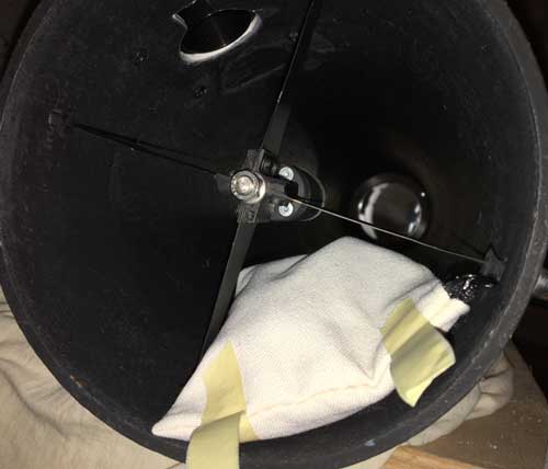

Selbst mein 130er Newton bekam sein Silicagel weg:
Die Klebestreifen klemme ich mit dem Deckel ein, so dass ich vor dem Bewegen des Teleskops gewarnt bin und hoffentlich (!) zuerst den Beutel rausnehme.
