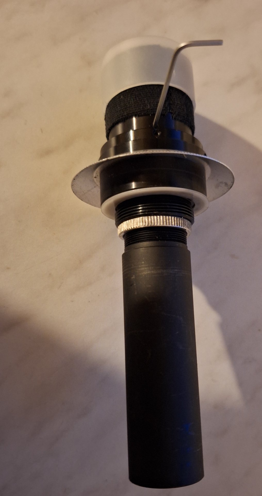

ich bin gerade dabei, meine GP-DX zu zerlegen und stehe vor den Inbusmadenschrauben, die im Polsucher sitzen und für den Ausbau der RA-Achse entfernt werden müssen.
Mein kleinster Inbusschlüssel hat 1.5 mm Schlüsselweite und der ist zu groß. Bei einer so kleinen Inbusschraube lässt sich keine Schlüsselweite ausmessen und soweit ich sehe sind die Schlüsselweiten 0.7 mm, 0.9 mm, 1.0 mm und 1.3 mm gängig, Weiß jemand, um welche Schlüsselweite es sich bei den Madenschrauben handelt?
Danke im voraus und cs
Axel
Hallo Axel.
Die Inbus sind 1,3mm.
Aber zum Herausnehmen des Polsuchers muss man diese Schrauben nicht lösen!
Der Polsucher ist nur in die RA Achse hineingeschraubt, man fasst ihn hinter der Skala am schwarzen Metall und dreht ihn nach links heraus....
Mit den Madenschrauben ist nur der Ring für die Fokussierung des Suchers gesichert.
VG Hermann
