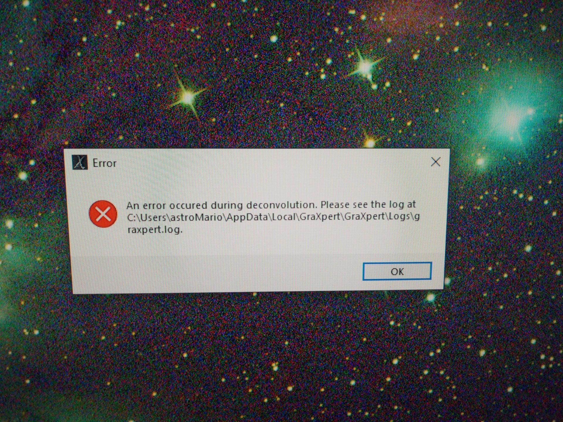

Ich habe die Beta Version von GraXpert installiert.
Das Gradienten entfernen funktioniert wenn ich jedoch die Deconvolution und das Entrauschen Tool verwenden möchte erscheint immer dieser Hinweis.
Ich kann aber unter diesem Pfad nichts finden.

ich hatte das auch schonmal, geholfen hat die Datei in Siril zu öffnen, neu apspeichern und dann in GraxPert neu laden, dann klappte die Verarbeitung bisher immer... Der log file sollte aber vorhanden sein.. oder findest Du das App Data Verzeichnis nicht, das ist hidden....

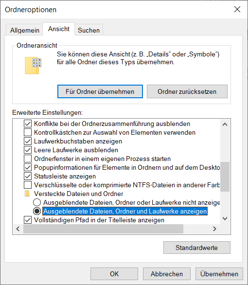

OK,
dann stelle folgendes im Explorer ein: unter Datei --> Ordner und Suchoptionen ändern -->(Kartenreiter) Ansicht-->Versteckte Dateien und Ordner -->
Ausgebelndete Dateien, Ordner und Laufwerke anzeigen,
Ich entferne meistens noch den Haken bei "Geschützte und Systemdateien ausblenden (nicht empfohlen)" weg..

Habe es gefunden und so eingestellt wie du auf dem Bild zeigst.
Es geht aber noch nicht in GraXpert.

ich habe den Log file von gestern nochmals durchgesehen (auf meinem Testlaptop) als ich den Fehler hatte, da mekkerte GraxPert eine fehlende Datei an, die nach dem Programmneustart autom. erstellt wird, ist die bei Dir vorhanden?? :"preferences.json" im Verzeichnis C:\Users\....dein Benutzername...\AppData\Local\GraXpert\GraXpert wen ja, dann fällt mir im Moment nichts weiter ein...... was Du machen kannst evtl. logfile löschen, Programm starten , Fehler provozieren und Logfie auslesen, evtl. steht da was drinn was da schief läuft...

Ich hatte das auch, im Logfile stand was von „Invalid Start byte“. Habe dann Graxpert auf einem alten Win10 Laptop installiert, das funktionierte dann, die einzelne Deconvolution dauerte aber so 2-4 Stunden.Das dauerte mir etwas zu lange. Da mir Windows 11 schon lange auf den Sack geht , habe ich Linux Mint 22 (Wilma) installiert und siehe da, das funktionierte. Und schnell ist das auch.

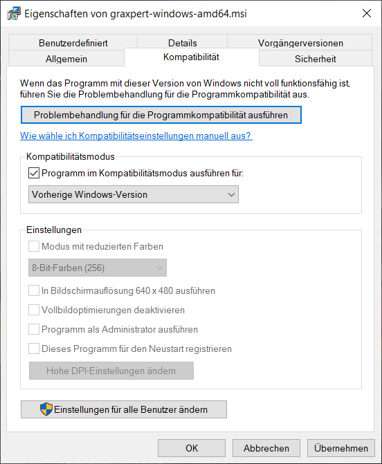

ah,... fällt mir noch was ein evtl. GraxPert im Kompatibilitätsmodus installieren....
Rechte Maustaste auf *.msi Datei --> Eigenschaften -->Kompatibilität -->Kompatibilitätsmodus -->
