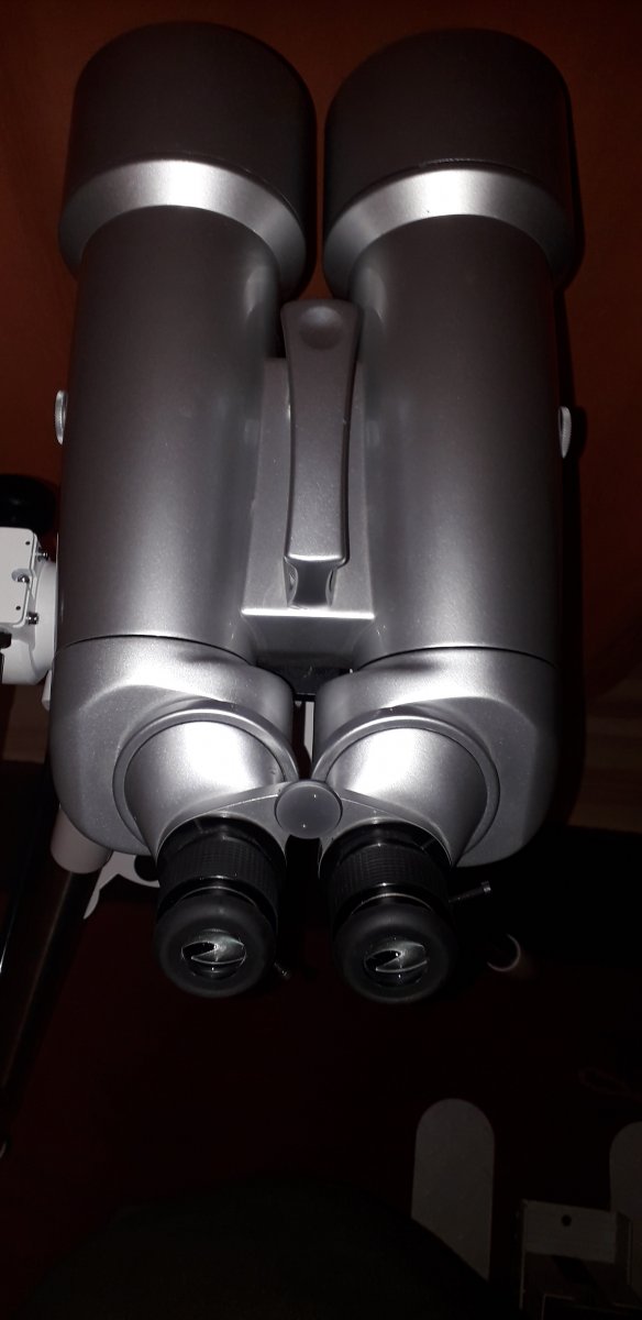

Ich bekomme in den nächsten Tagen ein defektes 100mm Omegon Fernglas mit Wechselokularen und 45° Einblick. Also so eines:
Defekt, weil eine der Seiten kaum noch Licht durchlässt. Woran es genau liegt ist unbekannt, aber auf jeden Fall ist irgendwas im Inneren kaputt, das der Vorbesitzer nicht beheben konnte. Die eine Seite ist trüb oder stark verschmutzt, oder sowas. Vielleicht ist auch eine Linse oder so im Inneren gebrochen.

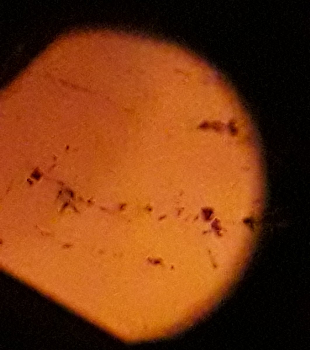

Das Prisma sieht merkwürdig aus. Milchig trüb mit dunklen ... wie Dreckstückchen .... schwer zu beschreiben.
Gegen den orangen Vorhang von der Okularseite mit dem Handy reinfotografiert zeigt die dunklen Bereiche gut, die Trübung kaum.

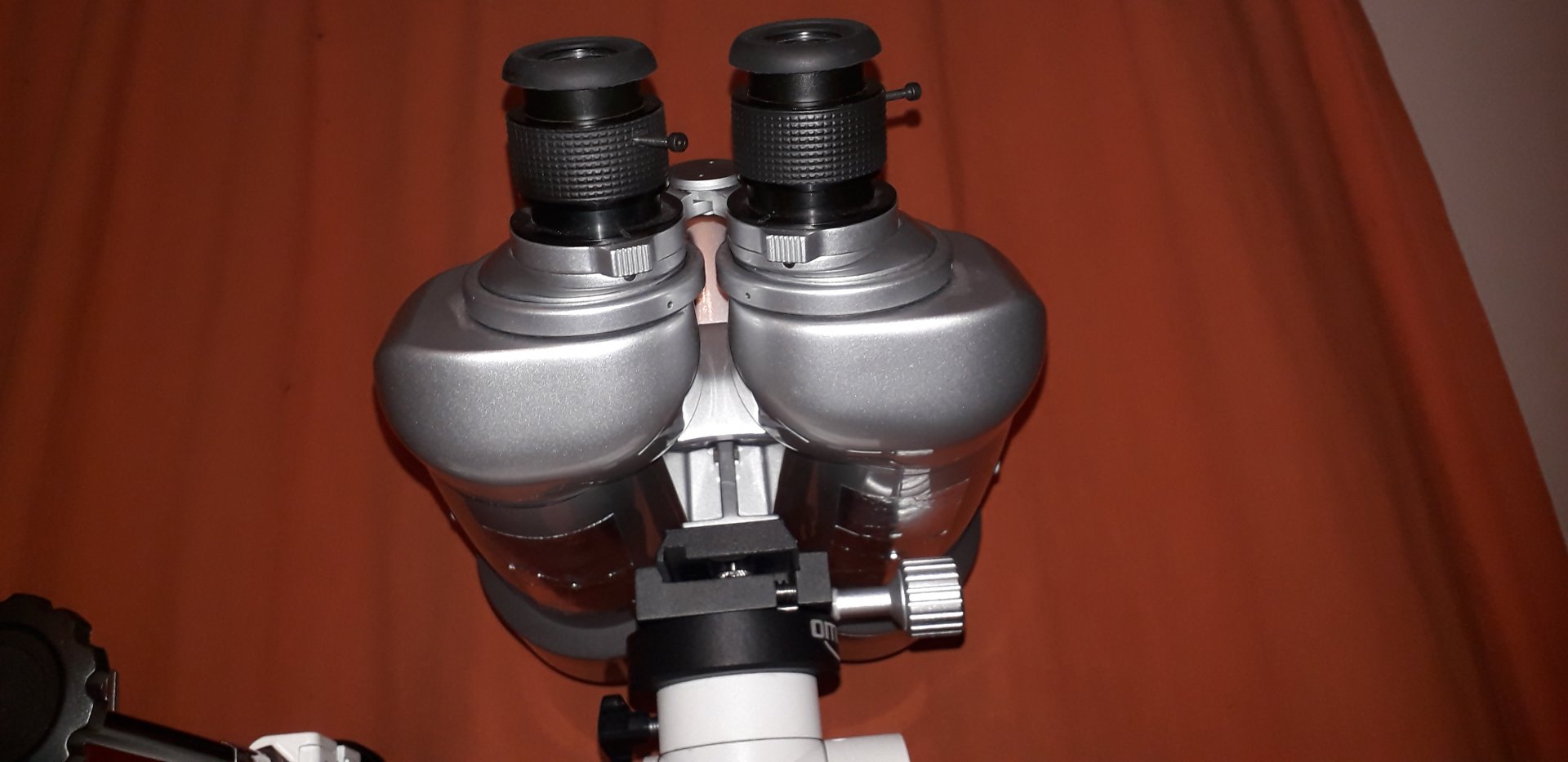

Das Problem ist eher, dass ich nichts finde um das Glas zu öffnen. Alles Kunststoffverkleidet, aber keine Schrauben oder so:
In den von hinten sichtbaren kleinen Löchern sind auch keine versenkten Schrauben sondern nur Metallstifte ohne jeden Ansatzpunkt und ohne Gewinde.

Hallo Marion
gibt es das letzte Foto noch mal in größer oder das Glas komplett von unten fotografiert? Das sieht mir verdächtig aus; vielleicht ist da auch nur was als Schutz aufgeklebt, falls das Glas zuvor in einer Gabel montiert war, vielleicht wurde sich da aber auch ein Zugang verschafft.

Das Glas ließ sich öffnen indem man die gesamten Okularaufnahmen (also alles schwarze) mit entsprechender Kraft abschraubt. Dahinter waren dann auch die Prismen zugänglich.
Es sind kleine Kratzer am rechten Prisma - vielleicht vom unsachgemäßen Reinigen und es war trüb.
Das Prisma war auch sehr verdreckt - vor allem hing schwarzer Dreck in den Kratzern.
Ich habe das Prisma nun gereinigt und ja, die Kratzer sind immer noch vorhanden. Nun sind sie aber sauber, das Prisma ist nun klar und sauber und im Bild mit Okular sehe ich keine Auswirkungen der Kratzer mehr. Auch keine Trübung.
