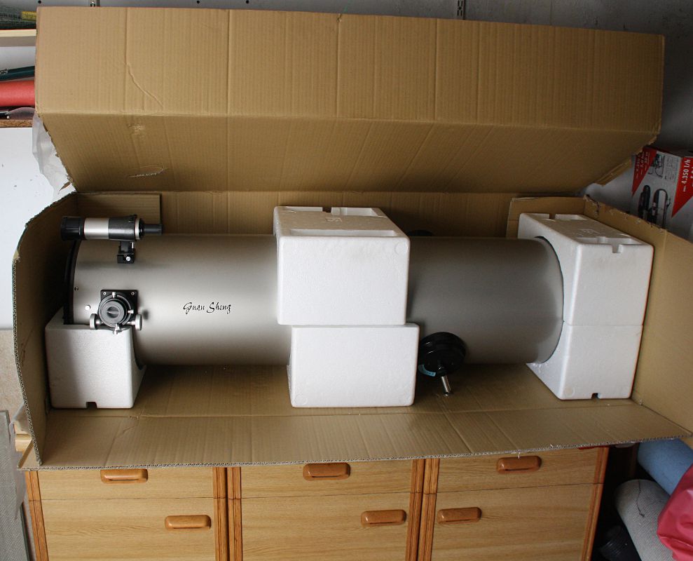

ich habe den 12er von GSO und bin auch mit der Standard Version zufrieden.
Lagerung auf halbhohen Schränkchen im Lieferkarton in der kühlen Garage:
So ist der Aufbau schnell erledigt und umso häufiger kommt der dann auch zum Einsatz.

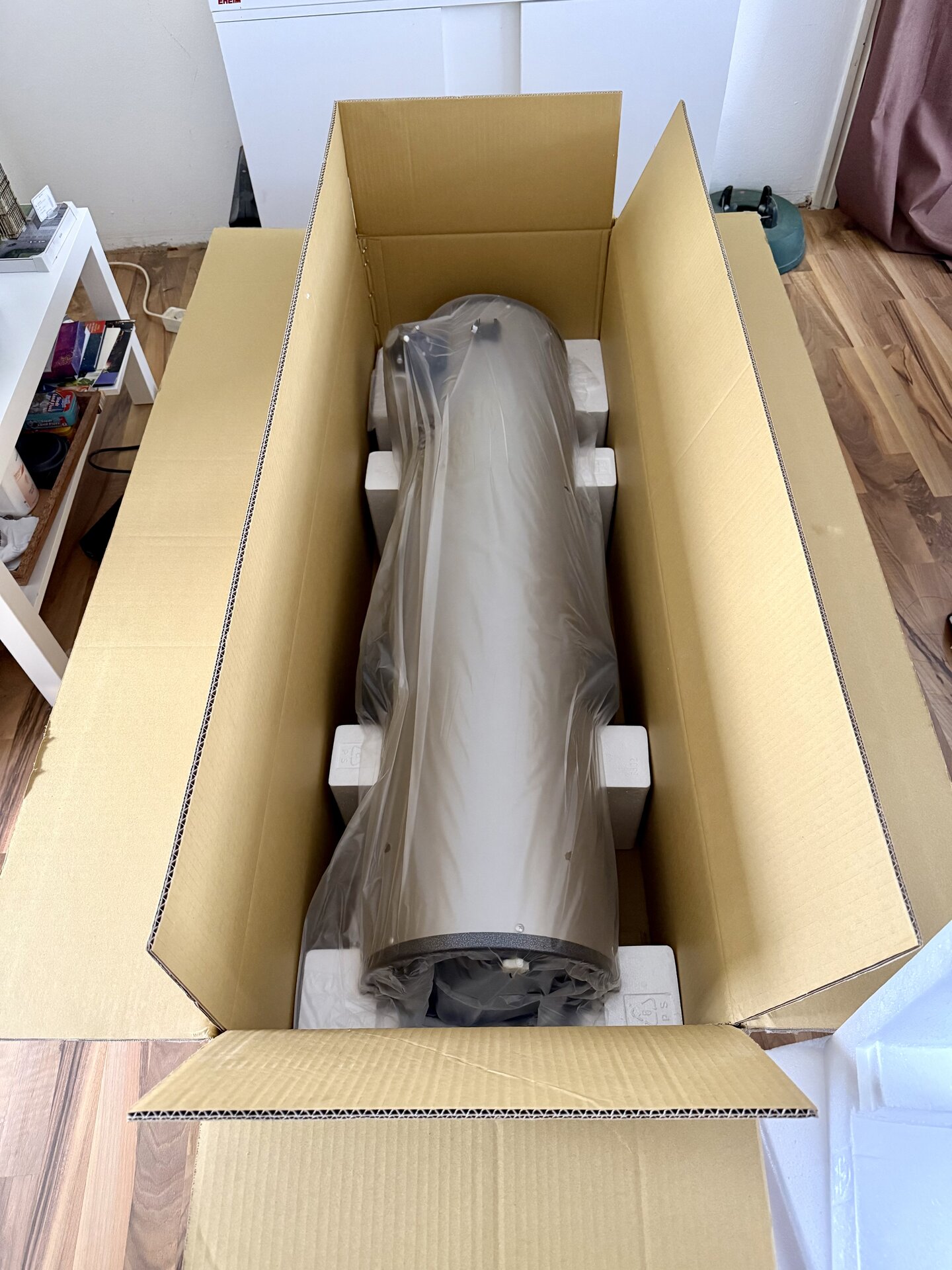

Nabend, natürlich erhaltet ihr auch Rückmeldung. Es ist der 10“ GSO normale Variante geworden, bis auf den Sucher, den habe ich gegen einen Winkelsucher austauschen lassen. DHL hat es leider nicht auf die Kette bekommen, alle drei Pakete an einem Tag anzuliefern, daher warte ich noch auf das Paket mit der Rockerbox. Vielen Dank nochmal an Teleskop-Service Ransburg, die Abwicklung war echt schnell und sehr komfortabel. Zusätzlich habe ich noch einen Justierlaser und ein Cheshire-Okular bestellt. Telrad und Okulare werden dann jetzt nach und nach angeschafft, erstmal wieder Budget aufbauen. Bei 10“ Öffnung, wie lange habe ich jetzt doofes Wetter dazu gekauft?

Hallo Dino,
Glückwunsch zur Neuanschaffung !
Ist ja wie bei mir, Karton und Styroporschalen, da liegt der Tubus wunderbar sicher drin.
Daher habe ich das gleich als Aufbewahrungsbox verwendet.
