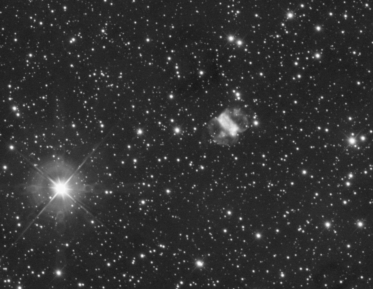

Hallo in die Fotografenrunde,
Ich habe eine Frage, wie die Überschrift schon sagt, in Bezug auf das GSO RC 8 und das etwas zu kurze Blendrohr. Mein Teleskop ist vor 2021 gekauft worden und zusammen mit einem OAG und meiner ZWO ASI 294 MM + Astronomik ProPlanet 642 zeigen sich an „hellen“ Sternen solche Reflexe/Beugungserscheinungen wie im Summenbild von M76 unten links an dem 6.9 mag hellen Stern. Werden diese Muster durch das zu kurze Blendrohr erzeugt, oder ist hier etwas anderes die Ursache?

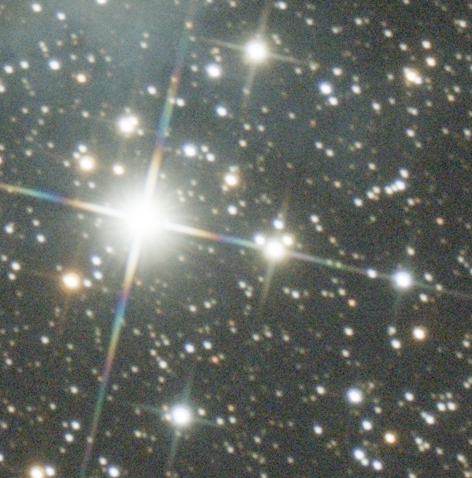

Bei meinem GSO RC6" hatte ich bei den Sternen auch wilde Beugungserscheinungen. Das Problem war, dass der Rand des Hauptspiegels nicht gleichmäßig verspiegelt war. Ich habe mir dann eine Maske gedruckt, die diesen Rand abdeckt. So verliere ich zwar etwas Öffnung (von 152 mm auf 145,5 mm), aber dafür sehen die Sterne jetzt besser aus.
Vorher (mit ein paar weiteren Problemen) und nachher.

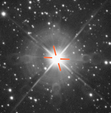

hier mal ein Ausschnitt von ein paar hellen Sternen aus dem M27 Bild, nur gestacked und gestretched:
Zum Vergleich ein paar helle Sterne mit der Maske:
Ich denke, bei die sind 2 Probleme zu sehen: Zum einen die Halos und die Kringel auf die Martin eingegangen ist, und zum anderen diese vom Stern ausgehenden Strahlen, die bei dir ja schon fast den Beugungsspikes der Sekundärspiegel-Spinne Konkurrenz machen. Die deutlichsten hier mal in Orange markiert:
Bei letzteren könnte es sich um Beugungseffekte eines ungleichmäßigen Spiegelrands handeln. Schau dir doch einfach mal den Randbereich deines Spiegels an.

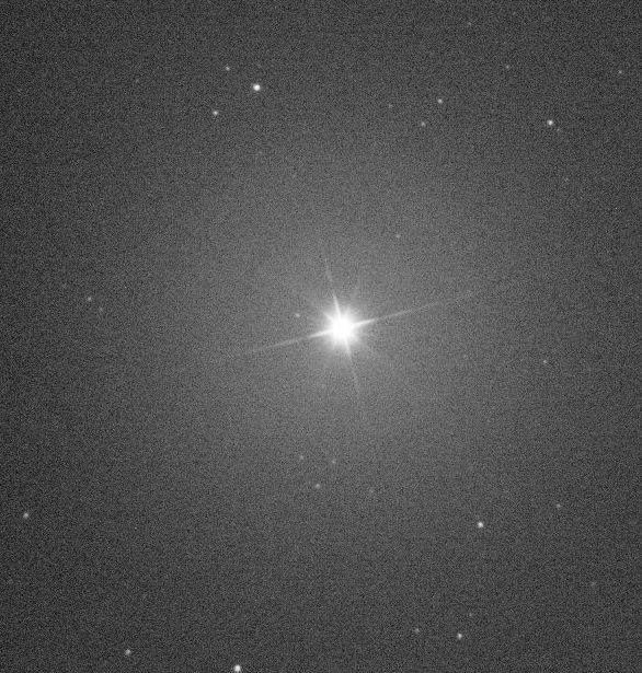

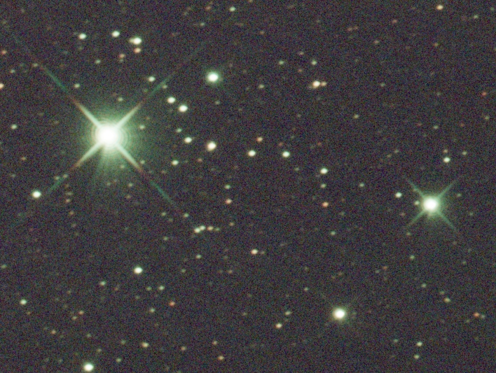

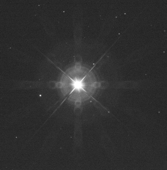

Hallo Lutz, die markieren Bereiche stören mich nicht mal wirklich, ich wollte wirklich nur die Mehrfachdonuts wegbekommen und habe das jetzt auch hinbekommen. Ich habe mir noch mal das Microlensing angesehen (danke an Sebastian für den Hinweis) und es trotzdem mit der Blendrohrverlängerung von TS versucht.
Und siehe da, die Donuts sind weg, natürlich nicht die Sternhalos, aber wie gesagt, die stören mich nicht. Anbei mal der Vergleich. Vorher (Scheat 2.5m) und Hinterher (Deneb, 1.25m, leider bei Dunst). Es sollte ein Unterschied erkennbar sein.

Hallo Hendryk,
eine genaue Ursache für den Unterschied kann ich dir nicht nennen, vielleicht ist es der Dunst oder Unterschiede in den Belichtungszeiten. Aber es bleibt die traurige Tatsache, dass dieser Effekt eine Eigenschaft der Sensoroberfläche ist und bei hellen Sternen unvermeidlich auftritt.
Wenn du bei normalen Bedingungen mehrere Aufnahmen von Deneb machst und stackst, wird auch da das Muster zum Vorschein kommen. Eine Blendrohrverlängerung hat keinen Einfluss auf den Effekt.
Man könnte in der Bildbearbeitung das Muster um so einen Stern vor leerem Hintergrund isolieren und dann dieses Muster in anderen Bildern mit PixelMath abziehen. Wenn man sich da sehr Mühe gibt, könnte das das Bild zumindest verbessern. Aber mit der Helligkeitsabhängigkeit und den vielen Intensitätsüberlagerungen ist es sicher kein ganz leichtes Unterfangen, das an andere Sterne anzupassen.
