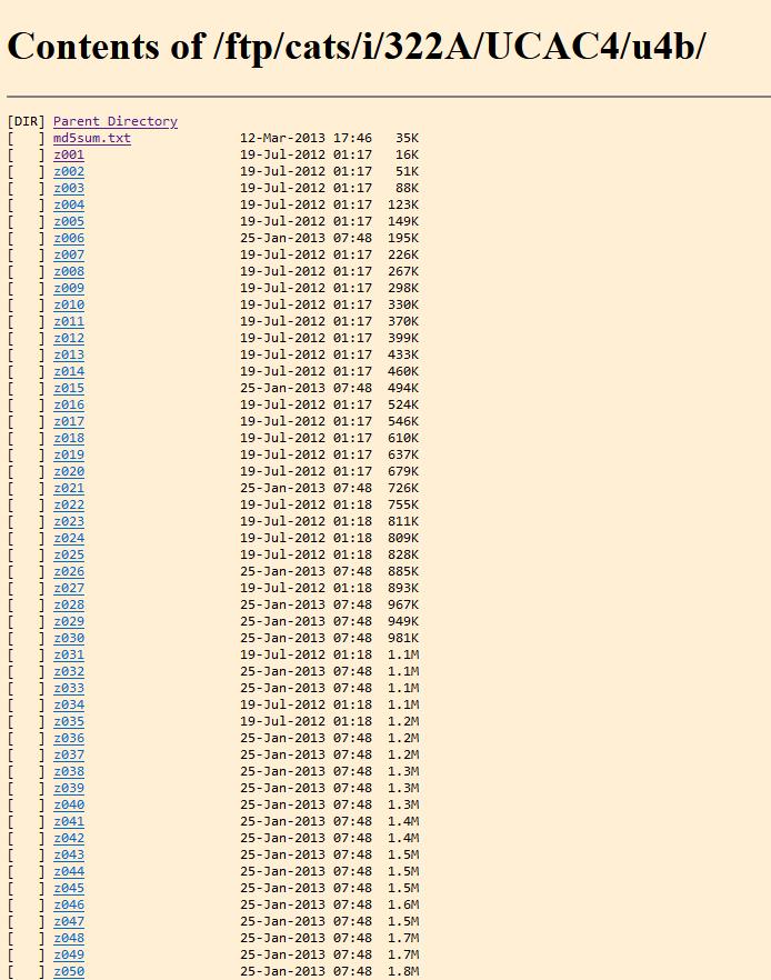

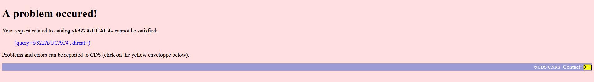

Ich habe lauter Fehlermeldungen
ich finde nichts zum Runterladen
z001 bis z900 Einzel Runterladen dauert zu Lange.
Manfred

dann würde ich (falls nicht geschehen) die vorgeschlagene Problemlösung in der Fehlermeldung versuchen (gelber Briefumschlag ;) ).
Werner

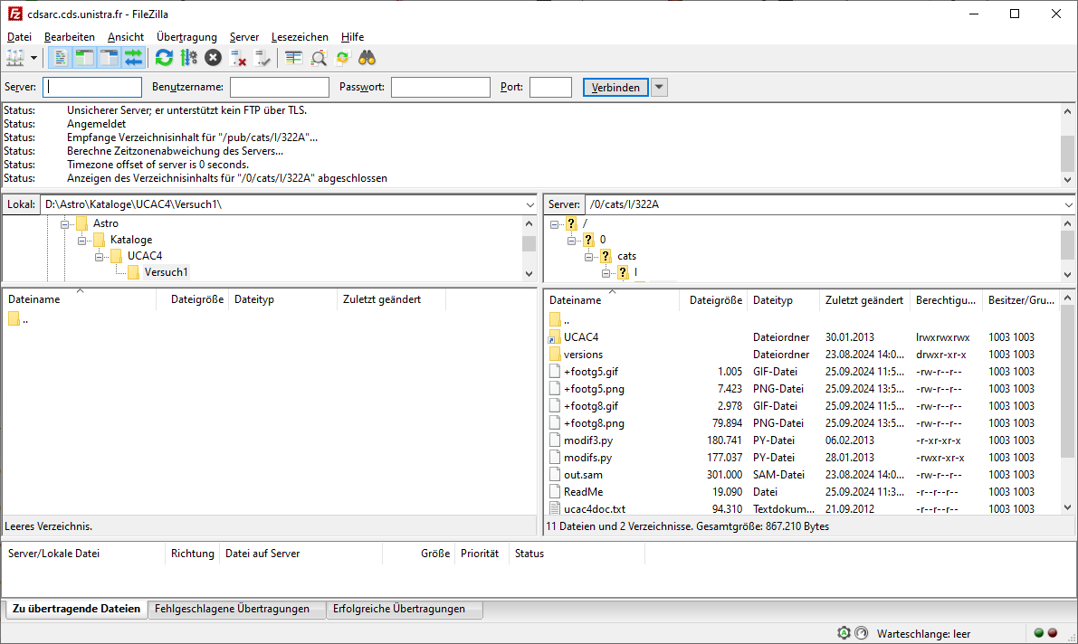

Hallo Manfred,
ja, das ist tricky.
Hast Du ein FTP-Programm wie FileZilla? Wenn nein: FileZilla Portable | PortableApps.com
Runterladen, installieren, starten.
Im Feld "Server" reinkopieren: "cdsarc.u-strasbg.fr". Benutzername und Passwort leer lassen. "Verbinden" klicken.
Rechts wird der Inhalt des Servers angezeigt. Dann durchhangeln zum Verzeichnis pub/cats/I/322A/UCAC4
Links das Verzeichnis Deines Rechners wählen, wo UCAC4 hingespeichert werden soll.
Rechts (auf dem Server) kannst Du nun jedes Unterverzeichnius doppelklicken; es wird dann nach links auf dein Verzeichnis heruntergeladen.
Wie angedeutet, der UCAC4 hat einen Fehler, den man mit einem Pyton-Script ausmerzen kann. Die Anleitung siehst Du bereits in dem Fenster (im Bild oben, rechts). Siehe UCAC-4 Download and Patch!
Aber darum kümmern wir uns, wenn Du den Download fertig hast! :)
Gruß, Niko

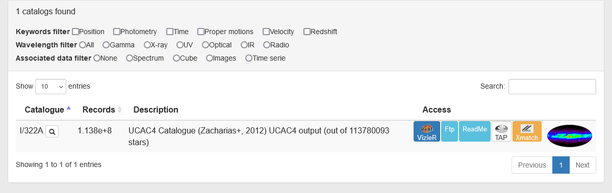

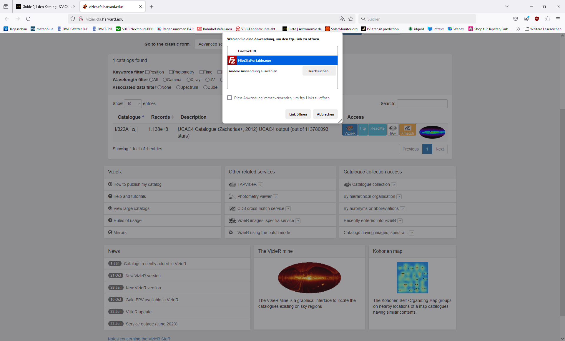

So, hier noch eine Präzisierung und Vereinfachung:
- http://vizier.cfa.harvard.edu/ aufrufen, in das Textfeld "Free Text Search" "UCAC4" eingeben und "Find Catalogues" drücken.
- Folgendes Fenster erscheint:
Du drückst bei "Access" jetzt den kleinen Button "Ftp".
Firefox zumindest fragt nun: Wählen Sie eine Anwendung, um den FTP-Link zu öffnen! Da Du bereits FileZilla installiert hast, wählst Du FileZilla aus bzw. klickst Durchsuchen und wählst den Pfad zu FileZilla.exe aus. "Link öffnen" - Enter.
Du bist jetzt hier:

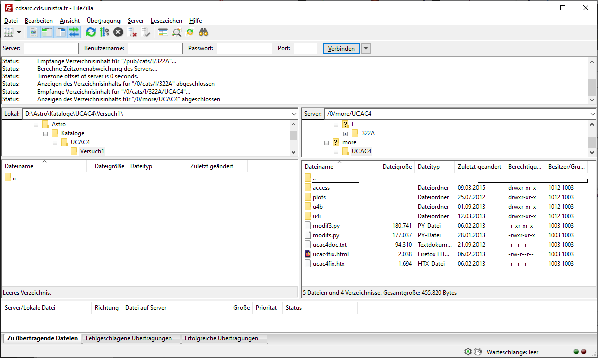

Links habe ich schon mein Zielverzeichnis auf dem Lokalen PC ausgewählt. Rechts klickst Du nun noch auf den Verweis auf UCAC4,...

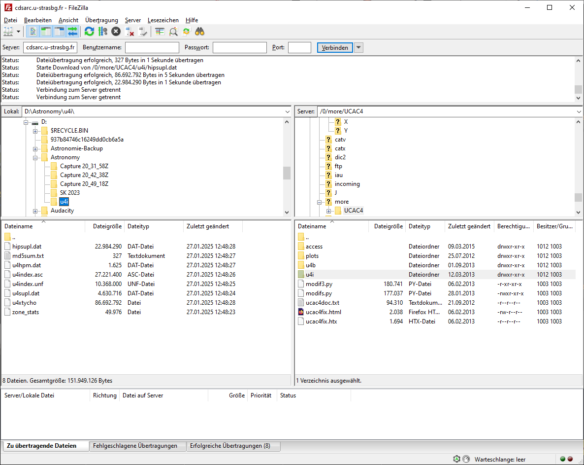

dann ziehst Du (drag&drop) nacheinander die vier Unterverzeichnisse access, plots, u4b und u4i von rechts nach links in das Fenster Deines lokalen Rechners. Die Unterverzeichnisse und alle Daten darin werden dann auf Deinen Rechner heruntergeladen. Je nach Internetverbindung dauert das eine Weile.

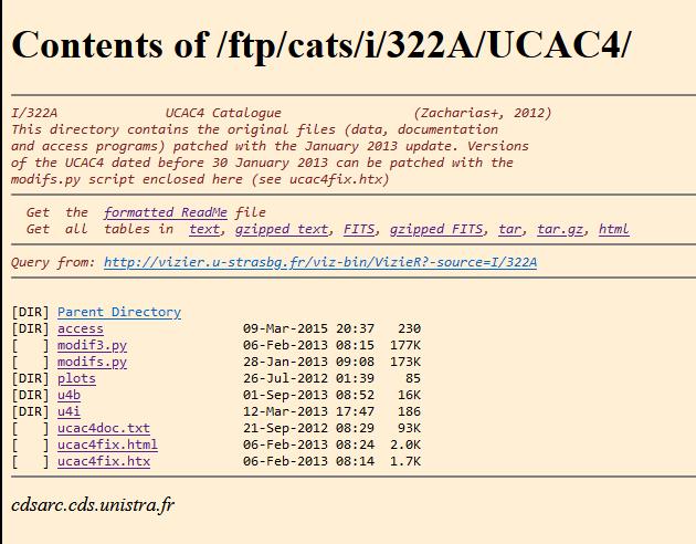

Thema Pyton-Skript: Vergiss das.
Die dort hinterlegten Zonendateien sind bereits korrigiert. Du siehst das am Datum. Steht im Unterverzeichnis "versions" in der "ReadMe" ganz unten.
Sobald Du alles heruntergeladen hast, ist UCAC4 einsatzfertig auf Deinem Rechner.
