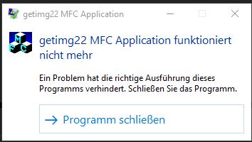

stimmt, das kann man immer machen, aber wenn ich vor ein paar Wochen "DSS aus dem Internet" anklickte, so bekam ich ein Bild in der Größe 15x15min direkt dorthin, wo ich es haben wollte. Nach dem Update von Win bekomme ich nur noch folgende Meldung (siehe Anhang) und Guide verabschiedet sich.

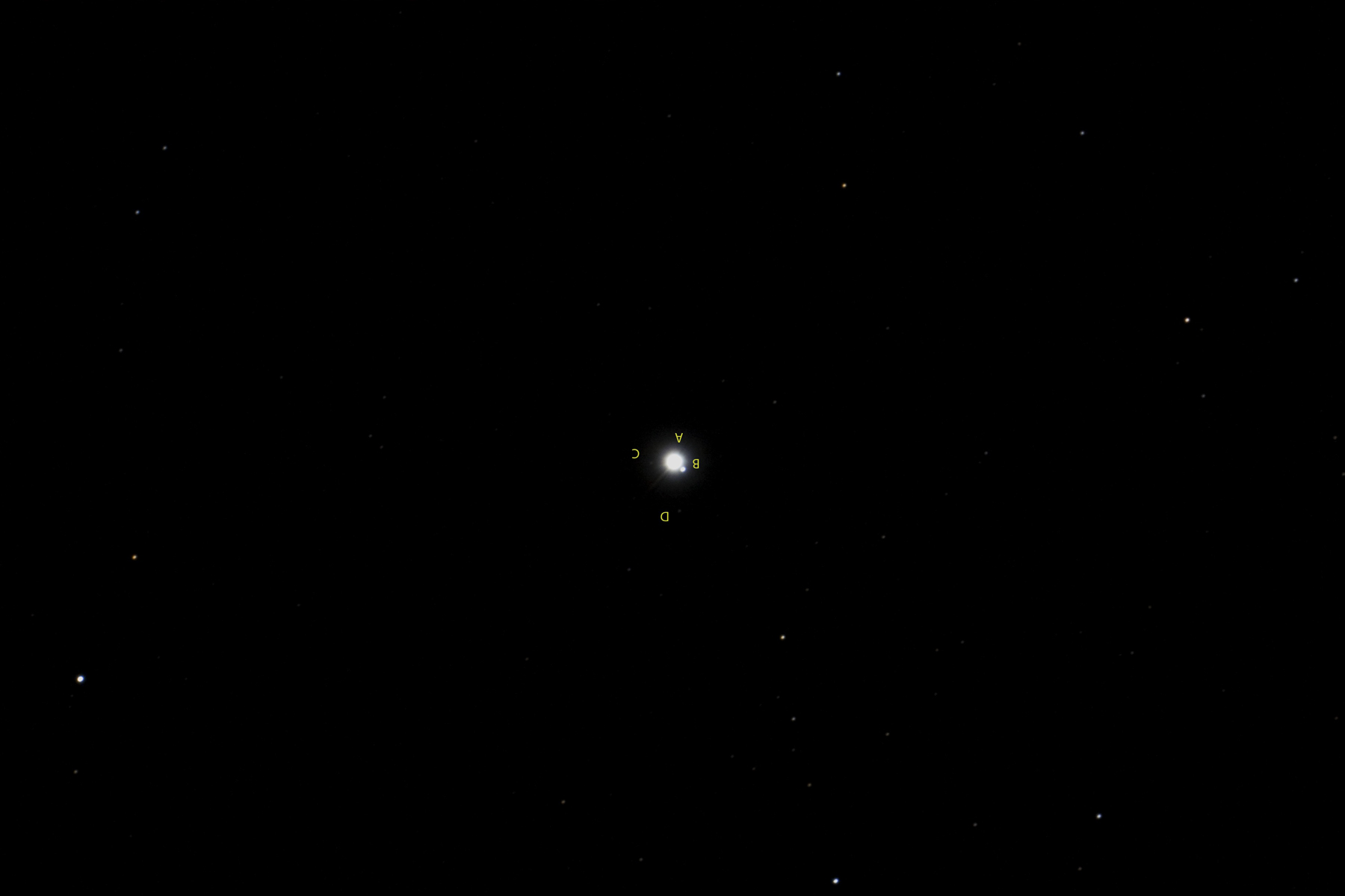

Ich hatte mal den Polaris fotografiert mit den Begleitern B, C ,D , und hab ihn in AstroArt Astrometriert .
Als fit gespeichert und in GUIDE 9 mit DSS Bild hinzufügen hinzugefügt , und wird an der richtigen Stelle gezeichnet .
Das STF93_2533 hab ich gemacht mit IntesMicro 8" . Als fit Datei leider zu groß .
