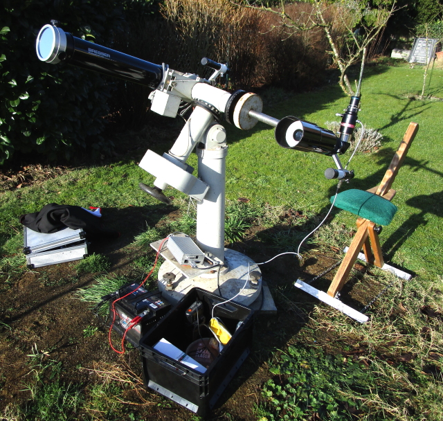

nachdem meine Kuppel letztes Jahr abgebaut wurde, reaktierte ich die von ihr beherbergte Montierung.
Erstaunlicherweise liefen beiden Motoren ohne Schwierigkeiten an, nach mehr als 2 jähriger Deaktiverung.
Das ist deutsche Wertarbeit !
Ich habe meinen FH 100/1000m auf die AD-5 montiert, den ich zuvor mobil auf meiner alten Vixen SP benutzt hatte.
Schöne Aktivitäten zeigten sich heute auf der Sonne, bei allerdings mäßigem Seeing.
Prompt flanschte ich meinen kleinen FH 80/400mm auf die Gegengewichtsachse.
Das ging fix und einfach, da ich noch einen alten Adapter rumliegen hatte.
Genial, ich bekam beide Optiken annähernd parallel justiert.

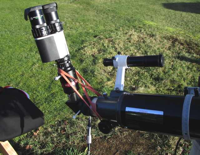

Nun kann ich schnell von Übersichts- auf Detailbeobachtung umswitschen.
Ich benutze einen Baader Sundancer II kombiert mit einem Maxbright Bino.
Den kleinen 80mm blende ich auf 40mm ab um einen ERF Filter zu umgehen.
