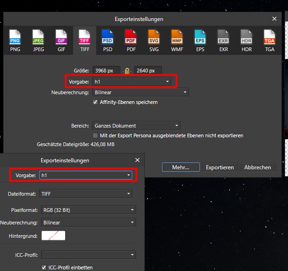

Du scheinst kurz bevor du am Ziel bist 32-Bit TIFF zu exportieren wieder HDR zu wählen, das geht nicht zusammen. Das ist ein anderes Dateiformat.

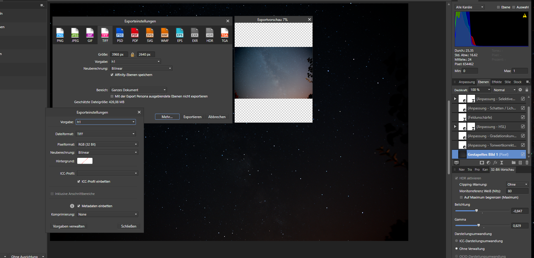

du willst ein Bild mit 426MB speichern? Das deutet auf jede Menge Ebenen hin. Ein Bild mit 3000x2000px kann auch als Tiff niemals diese Größe besitzen. Setz mal den Haken bei Ebenen nicht speichern. Um als JPG zu exportieren muß dein Bild vorher nur noch 8 Bit besitzen.
VG frank
Macht keinen Unterschied. RGB 32 Bit funktioniert nicht. Danke euch. Aber ich weiß nicht weiter.
Export geht nur mit 8 Bit und 16 Bit. Vor paar Wochen ging es noch. Seht ihr ja in meinen Medien.

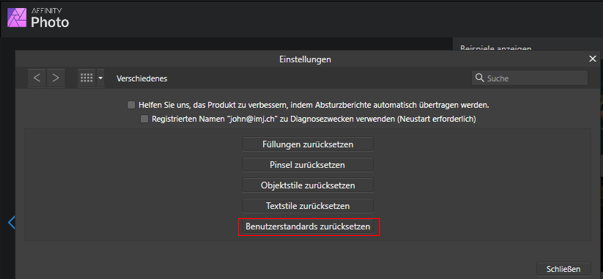

PS: ich sehe das Du bei der Vorgabe unter Exporteinstellung das «h1» aktive hast (was ich nicht kenne), schau mal nach, und ändere das mal um zu Sehen ob hier der Fehler liegen könnte.

H1 ist nur eine RGB 32 HDR - Vorlage. Nur zum testen.

Habe heute Antwort zu dem Problem vom Hersteller erhalten.
Im Moment gibt es für die akt. Win 10 Version Probleme mit der 32 Bit Ebene und ICC Verwaltung.
Ein Schlüssel dabei ist, welche Makros ihr verwendet, oder nur in 8 bzw. 16 Bit arbeitet. Ich denke das die Jungs daran arbeiten und den Fehler beheben werden.
