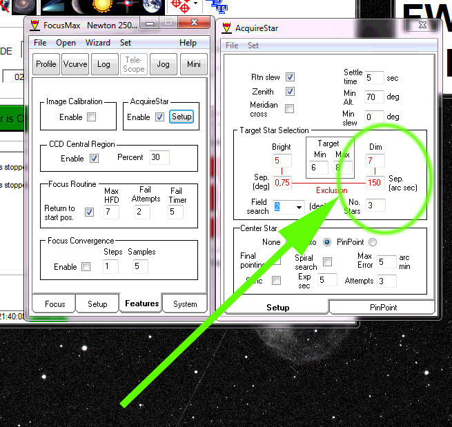

Hallo Freunde,
Wer kennt sich bei FocusMax V3 aus?
Ich verwende es in Verbindung mit CCD Autopilot.
Man kann beim Setup für das "Star Acquire" unter anderem den Wert einstellen, sodass keine Doppelsterne als Fokussterne ausgewählt werden.
Ich komme mit der "Helpdatei" nicht aus.
Hier steht:
Target Star Selection:
•Target Min / Max settings are used to specify the desired target star magnitude range that will be selected from the star catalog.
•Bright is the brighter magnitude range that is undesirable for a target star
•Separation Exclusion (Bright) is the minimum separation in degrees that AcquireStar will accept for a bright star to reduce the chance that a bright star may be in the FOV of the CCD.
•Dim is the dimmest star that will be rejected which will range from the Max magnitude to Dim setting to avoid any dimmer stars that may fall in the FOV of the CCD and appear as a possible double star.
•Separation Exclusion (Dim) is the minimum separation in arc-seconds that AcquireStar will accept for a dim star to reduce the chance that the selected target star will appear as a double star when FocusMax performs the sub-frame images during autofocus.
Leider ist mir aktuell wieder ein Doppelstern mit Mag 7,8 und 6,54 ins Netz gegangen.
20:49:32 1) GSC 3419-2123 RA:08:44:49,8 Dec:48:47:36,7(Topo) Mag: 7,80 Sep: 8,41 Alt:87,95
20:49:32 2) GSC 3419-1793 RA:08:44:50,2 Dec:48:47:32,7(Topo) Mag: 6,54 Sep: 8,41 Alt:87,95
20:49:32 3) GSC 3419-2124 RA:08:44:50,3 Dec:48:47:26,8(Topo) Mag: 7,50 Sep: 8,41 Alt:87,95
Wie kann ich es einstellen, dass mir genau das nicht passiert.
Der Abstand mit 150 Bogensekunden würde ausreichen.
Vielen Vielen Dank
Robert
