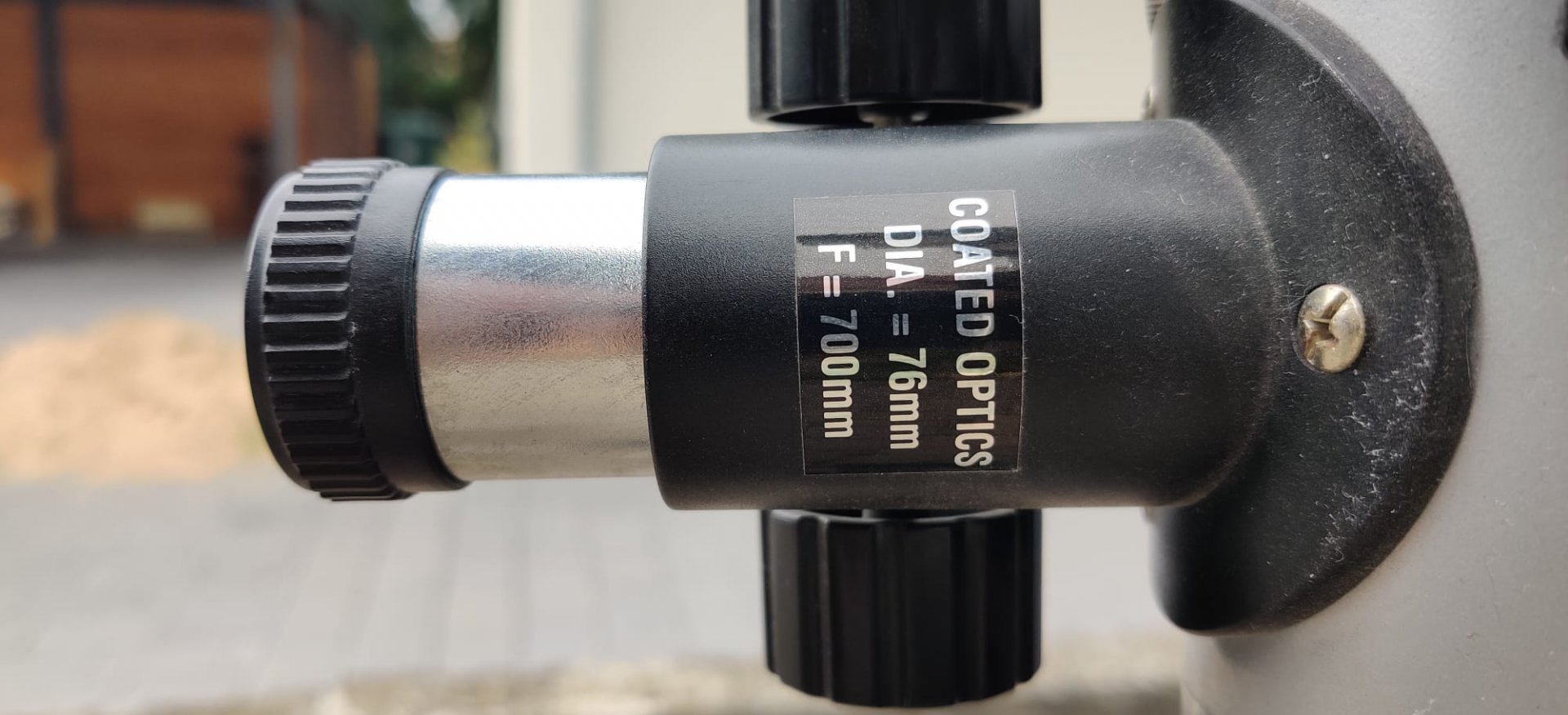

Das Teleskop ist ein Newton-Teleskop - ohne Namen ohne Marke.
Auf dem Okularauszug oder Barlow steht "Coated Optics DIA. = 76mm F = 700mm". (Siehe Bild 1)

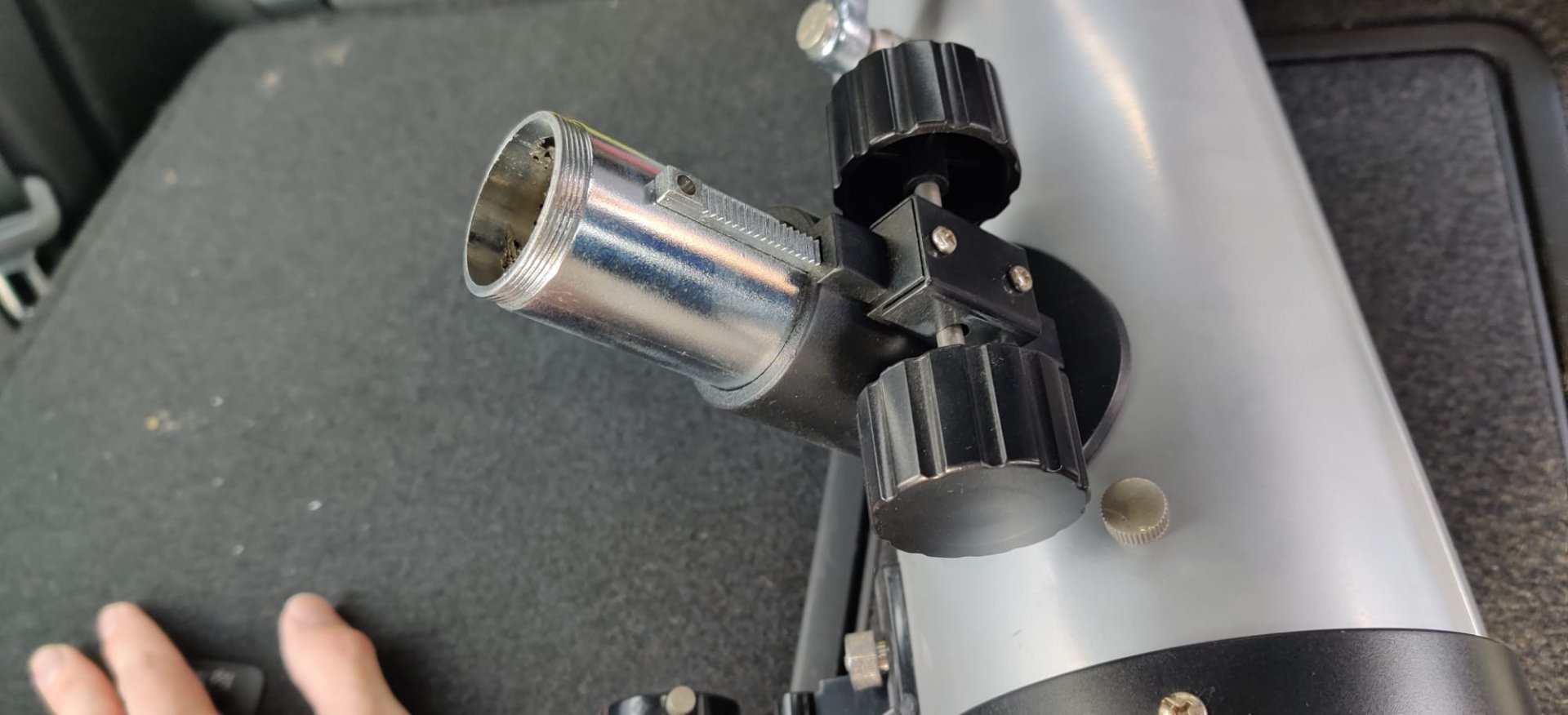

Der Ring am Auge (schwarz - siehe Bild 1) kann abgedreht werden.
Ich dachte bei dem Gewinde handelt es sich um ein 1 1/2", aber leider passen die Okulare dich ich gekauft habe nicht drauf.

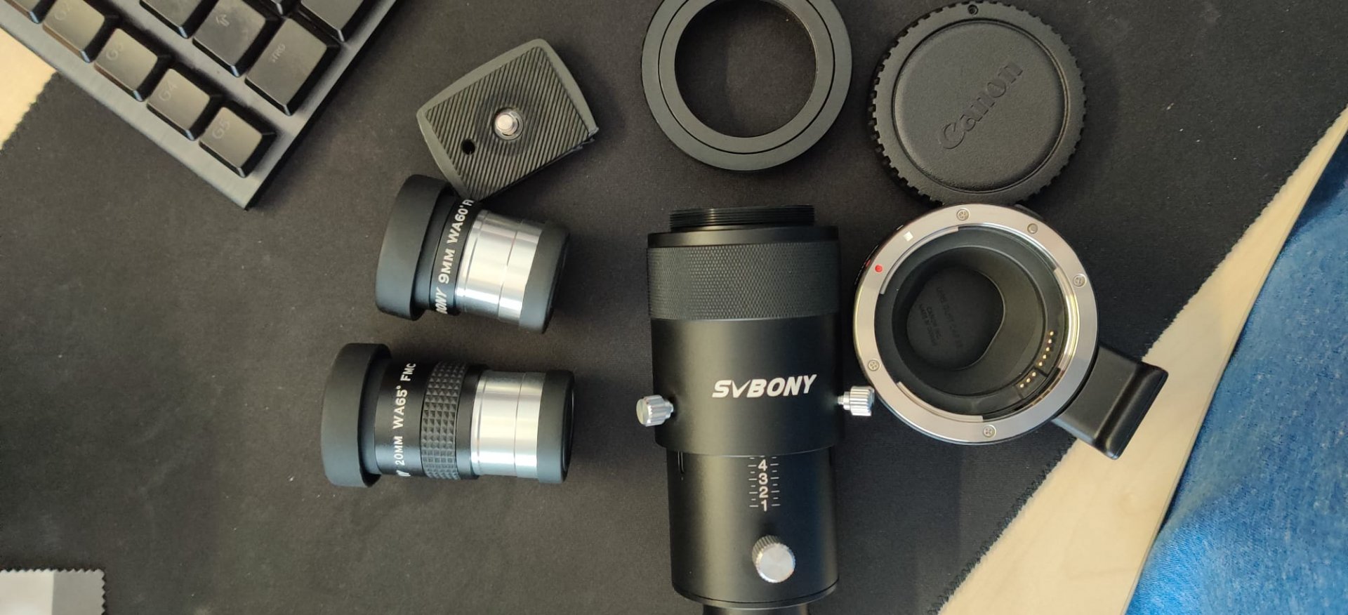

Der Durchmesser ist identisch mit dem Auszug (silber) und stoßt damit aufeinander. (Siehe Bild 2)
Wenn ich bei den Okular (siehe Bild 3) das silberne Gewinde abdrehe, passt das Okular in den Auszug. Dabei hat das Okular außen ein Gewinde.
zentrieren, befestigen und fokussieren ist etwas schwierig - erkennen kann man ein wenig was.

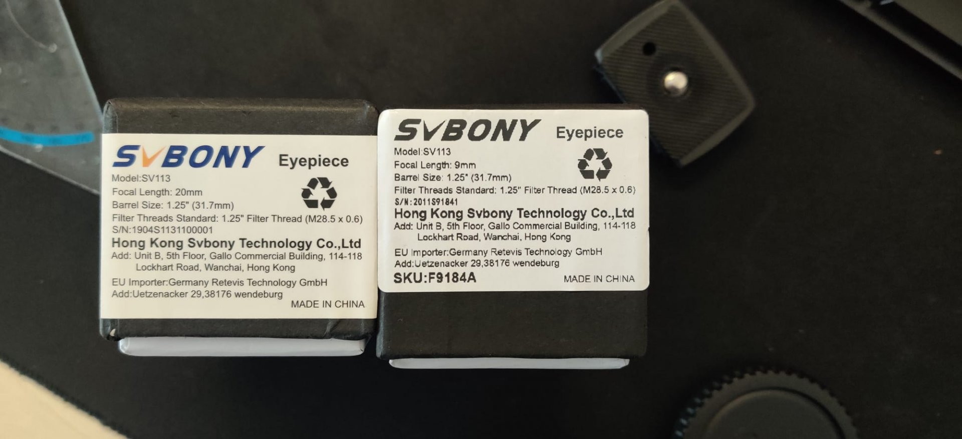

Ich habe Okulare mit der Brennweite 9mm, 20mm und seit kurzem 40mm.

Das ganze Zubehör außer das 40mm Okular:
- 9mm WA 60° Okular
- 20mm WA 65° Okular
- Canon EF-M zu EF Adapter
- Canon EF zu T2 Adapter
- variabler Okularauszug für die Kamera auf 1 1/2 Zoll

DIA = Diameter = Durchmesser des Spiegel
F = Fokus = Brennweite des Spiegels
Wichtig ist der Innendurchmesser des Okularauszugs, also der silbernen Hülse in Bild 2
Okulare gibt es mit 0,96" ( alt, nicht mehr gebräuchlich ) ; 1,25" , das sind die , die du gekauft hast und 2"

Moin.
sieht für mich nach einem Tchibo-Torpedo aus. Hat 0,96“-Auszug. Hatte den als Jugendlicher, viel Spaß macht er in meinen Augen nicht, auch wenn ich erste Erfolge damit hatte. Ist halt verdammt wacklig, die Schraube für die Höhe habe ich nie festgeklemmten..

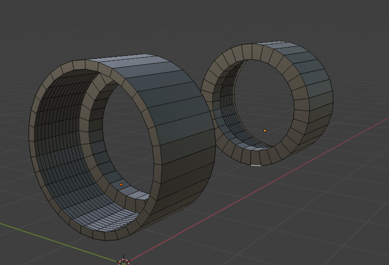

Nein, das abgeschraubte "Augenstück" (siehe 3DModell) ist am Gewinde minimal größer als das Gewinde vom Okular (silber), die Verjüngung am ende ist aber deutlich kleiner als das Okular.
Ich denke mal, dass dann nur die 0.96" Okulare passen

D.h. ich kaufe lieber ein 0.96" Okular, stecke das in den Auszug und befestige das mit dem abschraubbarem Augenstück aus der 3D Zeichnung?
