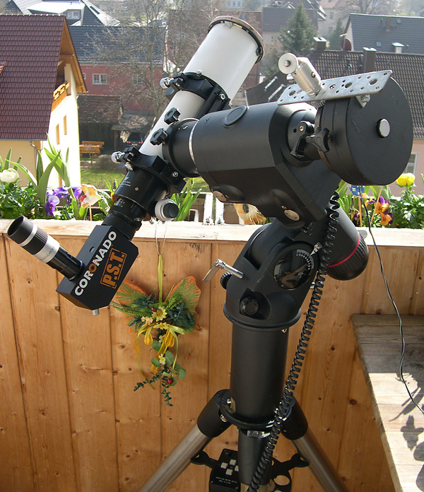

Kannst Du hier mal ein Bild von Deinem Werk zeigen?

es ist zwar schon eine Weile her. Aber nun will ich das kleine 'Wunderwerk' ;-) mal zeigen. Heute war nun auch schönes Wetter und da gabs nochmal second light.
Nur mit dem Fotografieren muss ich mir noch was einfallen lassen. Auf meinem Balkon habe ich absolut bescheidenes Seeing.
Link zur Grafik: http://www.astrofanweb.de/joomla/bilder/technik/pst/scopos_pst.jpg
Hallo Frank,
vielen Dank für das Bild!
Welcher Refraktor ist das genau?
Hast Du den Tubus kürzen müssen um in den Fokus zu kommen?
Wäre an weiteren Erfahrungsberichten interessiert! Vor Allem in Bezug auf die Leistungssteigerung zum ursprünglichen PST!
Kurt
Hallo Kurt,
Es ist der Scopos TL906 (d=90mm / f=600mm), den hatte ich vor ca. 2 Jahren bei TS bestellt.
Vorteil meines Gerätes: Es hat einen teilbaren Tubus. Kommt besonders gut bei Bino-Beobachtung und eben in Verbindung mit dem PST-Kasten. Damit habe ich keinerlei Fokusprobleme.
Allerdings weiß ich nicht, ob es den in dieser Ausführung noch gibt. Das jetzige Modell ist dieser hier. Allerdings ist da der Tubus nicht mehr teilbar. Der Lieferumfang und die sonstigen Daten sind aber identisch.
Abgesehen davon macht der Scopos auch eine gute Figur in Sachen DS-Fotografie.
Der Auflösungsgewinn gegenüber dem originalen PST ist schon deutlich sichtbar. Es macht einfach nur Spaß, damit die Sonne in Ha zu betrachten. Vorallem die Oberfläche kommt wesentlich besser zur Geltung, aber auch bei den Protuberanzen sieht man deutlich mehr Details.
