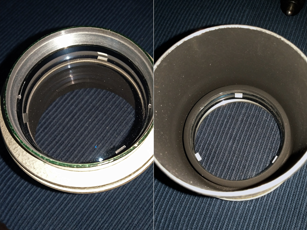

Hier nun ein Foto von der Frontlinsenzelle mit den Plättchen:
Ich werde mir morgen mal ne schmalen Blendring auf dem 3D Drucker machen lassen, und probieren obs besser wird.

ich habe gerade noch mal von hinten geschaut... da sieht man die Plättchen quasi nicht bzw nur andeutungsweise.
Ist aber bei mir ja auch nicht so stark ausgeprägt wie bei Dir... na ja, morgen ist die 3mm breite Blende vom 3D Drucker fertig (schon irre, was heute so geht, mein Mitarbeiter kann auf 1/10 mm genau drucken...).
Dann vergleiche ich mal beides, und schaue auch noch mal am Stern intra und extrafokal... Bin echt gespannt wo das herkommt...

Bild von hinten:

stimmt, bei dir stehen die Plättchen wenn überhaupt, nur minimal in der optischen Fläche. Habe damals lange auf meinen Apo gewartet und war ordentlich entäuscht nach dieser Testaufnahmen. Nach der Optimierung macht das Teil was es soll und bereitet mir seit Jahren viel Beaobachtungsfreude.
Dann wünsche ich dir, das deine gedruckte Blende die unschönen Effekte verschwinden lässt und der Edelapo das hält, was der Name verspricht.
