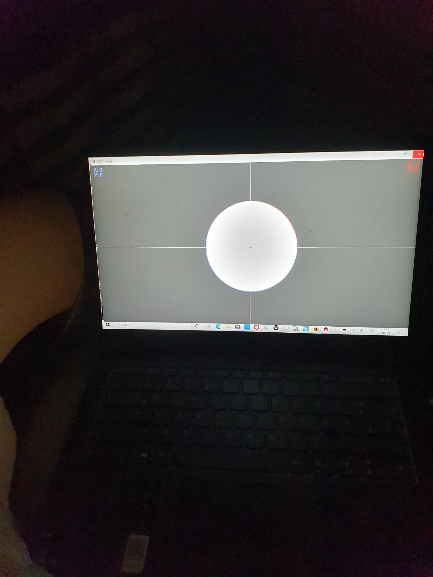

4.) Perfekt eingestellter ADC (die teuren ADCs kann man sich übrigens schenken, es reicht ein einfacher absolut aus)
Das sieht in Firecapture bei der Kontrolle des ADC dann so aus (siehe unten)

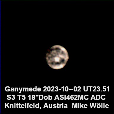

Hier ein Bespiel von letzter Nacht bei miesen Bedingungen: Ganymed bei nur S3/10. Den Rand konnte ich durch den starken Kontrast nicht retten, daher sind die dunklen Stellen abgesoffen.( Könnte man durch Kombinieren des geschärften Bildes mit einem ungeschärften beheben). Aber jedes weisse Punkterl ist tatsächlich ein Krater.

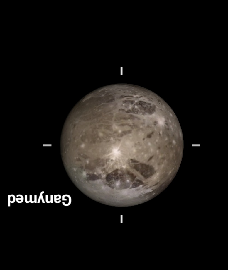

Anbei ein Vergleich mit Skysafari Simulation. Süden ist oben.
