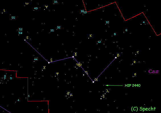

Im Sternbild Cassiopeia steht ein eher unbekannter, aber geschichtlich sehr interessanter kleiner PN, der mit einer Helligkeit von 12.3 mag auch in Stadtnähe zu sehen ist. Es ist das erste von drei Objekten, die von Milton Humason entdeckt wurden, bei Hu 1-1 geschah das spektroskopisch erst 1920.
Der PN bildet mit den Sternen α Cas und λ Cas ein gleichschenkliges Dreieck nahe des Sterns HIP 2440:

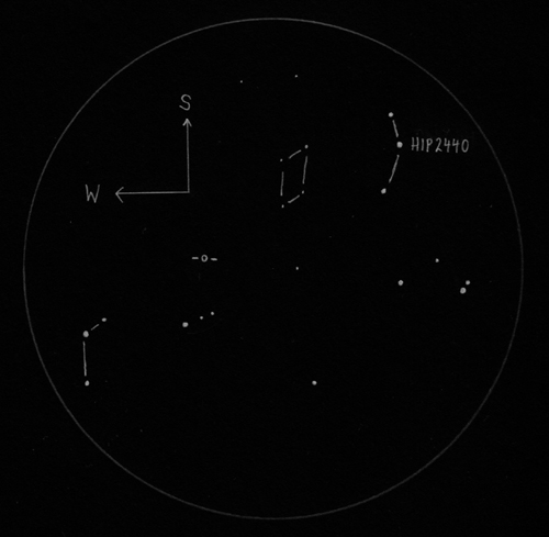

Hu 1-1 trägt im PK-Katalog von Perek und Kohoutek die Bezeichnung PK 119-6.1. Eine gute Aufsuchkarte ist wichtig, da das Objekt nur einen Durchmesser von etwa 5" hat. Gute Karten liefern z.B. die Programme Cartes du Ciel oder auch GUIDE. Ich habe versucht, die Position von Hu 1-1 in meinem Übersichtsokular bei einem Durchmesser von etwa 1° bei HIP 2440 mit Hilfslinien zu zeichnen:
