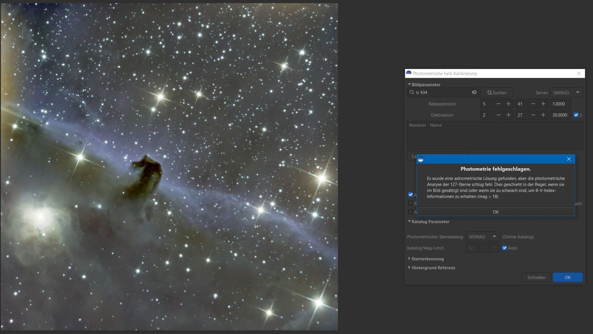

nach fast einem Jahr Pause scheint einiges an Wissen verloren gegangen zu sein...
Ausgangsbasis:
2 Tage á 480 Bilder je 30s, kein guiding
40 Darks
40 Biases
40 Flats
Für den Ersten Eindruck - OSC Scrip in Siril.
Und das Ergebnis sieht so gar nicht wie erwartet aus :(
Komplett falsche Farben, der normaler Weise vorhandene Grünstich fehlt, die autom. Farbkalibrierung schlägt fehl und ich weiß gar nicht wo ich zu erst mit der Fehlersuche anfangen soll :D
(und bei der Dauer der Belichtung hätte ich auch weniger rauschen erwartet auch wenn ich durch die rel. kurzen light recht viel "Eigenrauschen" sammel)
Habt ihr eine Ahnung wo ich ansetzen kann?
