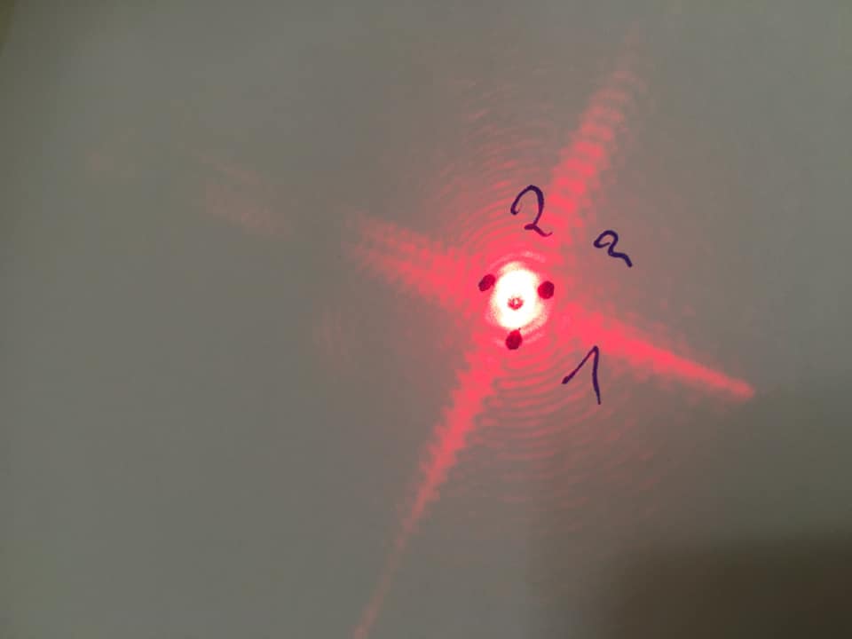

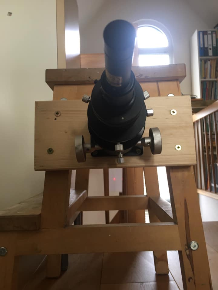

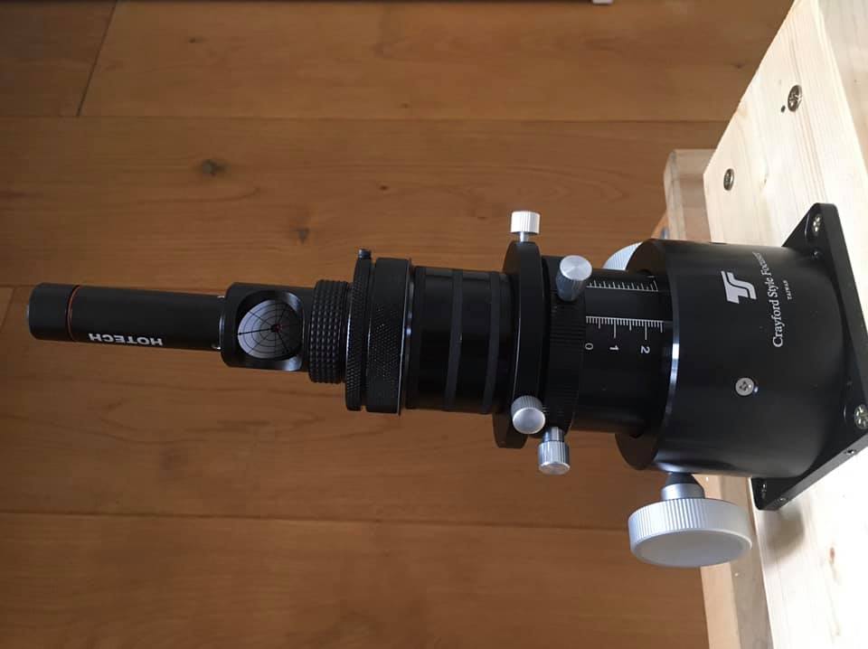

Bei dem Pech mit dem Wetter muss man sich mit anderen Dingen beschäftigen. Hier ein Beispiel. Siehe Bilder unten.
Ich habe an einen Ikea-Tritt einen OAZ geschraubt. An diesem kann ich über eine Verlägerungshülse meinen optische Strang verschrauben, der an meinem 10 f/4 Newton zum Einsatz kommt (also GPU, Distanzring, Rotator und kleine Verlängerungshülse). Daran kann ich dann direkt meinen Hotech-Laserkollimater anschrauben und mittels Rotator um die eigene Achse drehen.
Auf diese Weise kann ich meinen Laser sehr genau justieren. Also, aus mehreren Metern Entfernung auf eine Wand zielen, Dann den Laser 3x um 120° drehen, die Auftreffpunkte an der Wand / auf einem Papier markieren. Im letzten Schritt den Laser dann so einstellen, dass er die Mitte zwischen den drei Punkten trifft. Fertig. Hat Spass gemacht. Jetzt will ich wieder Sterne....
