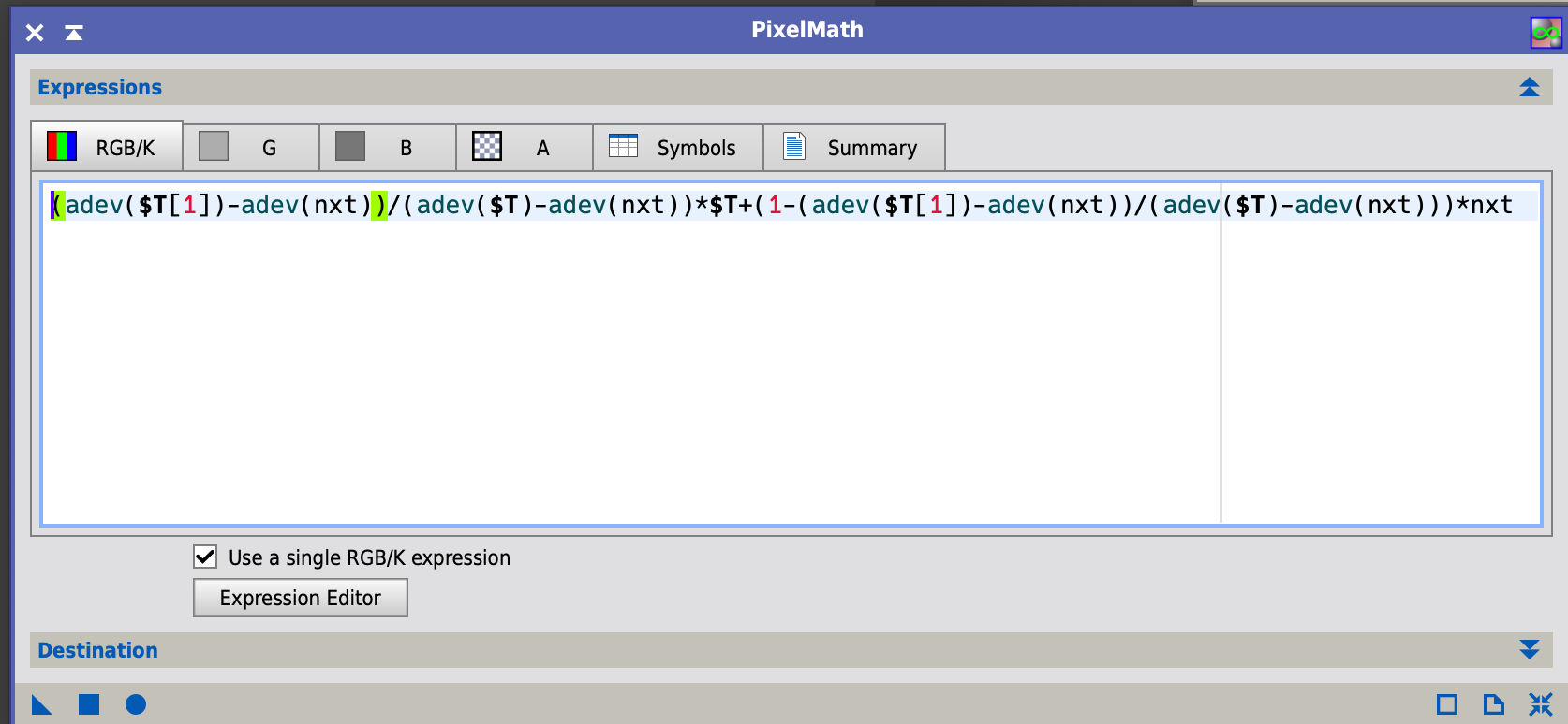

  3. wende auf den Stack die Formel an
    Code:
    (adev($T[1])-adev(nxt))/(adev($T)-adev(nxt))*$T+(1-(adev($T[1])-adev(nxt))/(adev($T)-adev(nxt)))*nxt
    Hinweis: das ist die obige Formel x*adev($T) + (1-x) * adev(nxt) mit x = adev($T[1])-adev(nxt))/(adev($T)-adev(nxt)

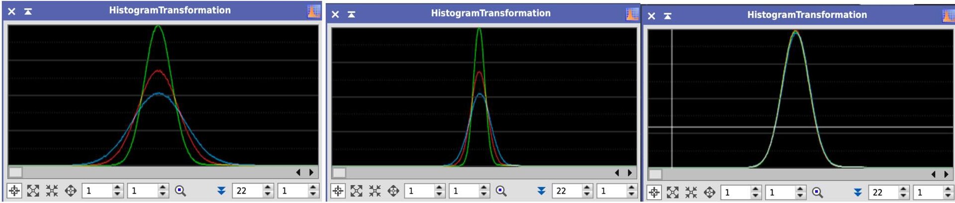

ein Bild sagt mehr als 1000 Worte:
nachfolgend mit HT in die Kurve hineingezoomt
  • Links: unser OSC Stack, farbkorrigiert, RGB sind "noch" normalverteilt
  • Mitte: die Kopie von unserem Stack "nxt" bearbeitet NoiseXTerminator zb Denoise = 0.6 (durch wird die Standardabweichung kleiner)
  • Rechts: unser Stack nach Anwendung der Formel
    Code:
    Ergebnis: perfekte Übereinstimmung
Beachte: der Grünkanal bleibt unverändert, nur R und B wurden angefasst

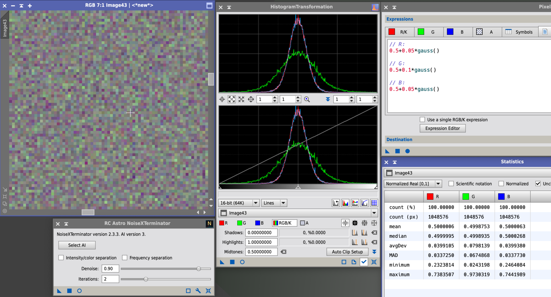

unser Auge registriert unterschiedliches Farbrauschen in den RGB Kanälen auch als Farbstich (Grün am empfindlichsten)
Beispiel: ein synthetisches Bild ohne STF-Streckung. Der Mittelwert ist neutral.

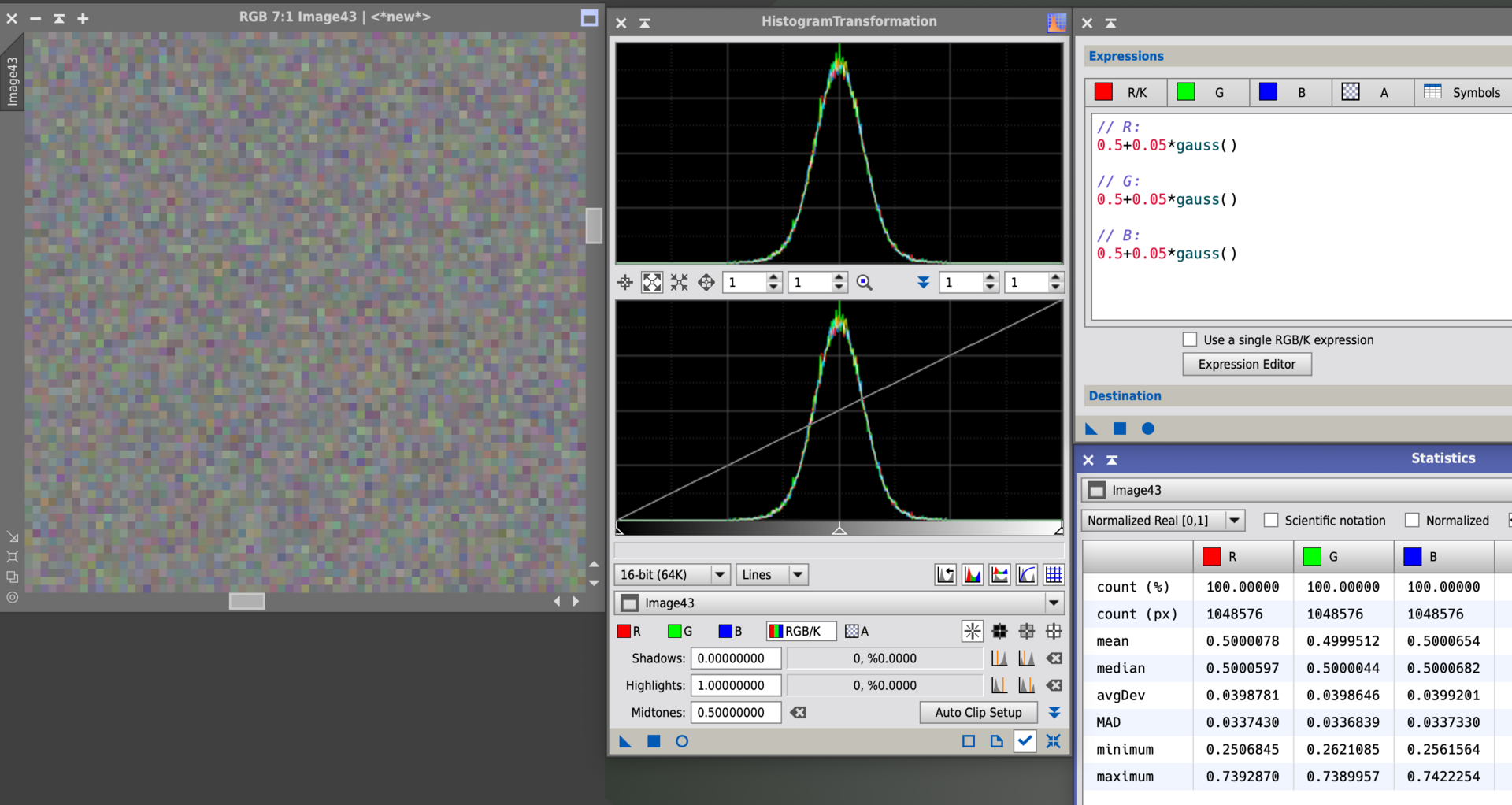

das gleiche Bild mit identischen Kanälen
wenn man beide Bilder weit genug verkleinert dann sehen wir natürlich ein schönes Grau...
