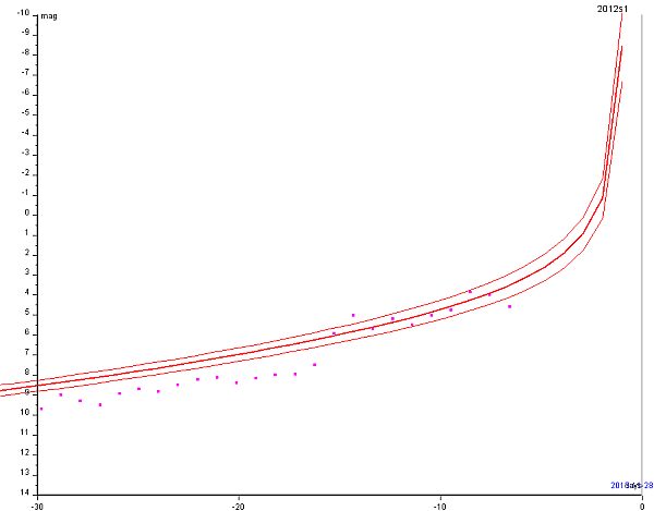

Ich habe Anfang des Monats eine Prognose gemacht. Wenn Burkhards Helligkeit (2 mag) real ist, dann liegt der Komet derzeit ca. 5 mag unter den Erwartungen.
Ich lege diese Prognose bei, angereichert um die letzten visuellen Messungen: Es ist aber die alte Prognose, die auch in SuW steht. Insgesamt stellen diese neuen Messungen die Vorhersage nicht in Frage. Es ist zweifelhaft, ob man aus jedem "Wackeln" der Lichtkurve riesige Theorien ableiten sollte (wie es in der comets mailing list geschieht). Vieleicht entwickelt er sich auch ganz normal und unsere 2-mag-Schätzug hat Fehler wegen eines Sättigungseffektes.

Die Grafik macht so dicht vor dem Perihel nur Sinn (wenn überhaupt),
wenn man die Auflösung der Abszisse (Zeitachse) ganz erheblich verfeinert,
z.B. Werte für jede Stunde statt nur einen pro Tag.
Ansonsten kann man da beliebig alles rauslesen, frei nach dem Motto:
"Traue keiner Statistik die du nicht selbst gefälscht hast!" ;)
Und dieser Komet foppt uns sowieso alle. :augenrubbel:
Gruss
Thorsten

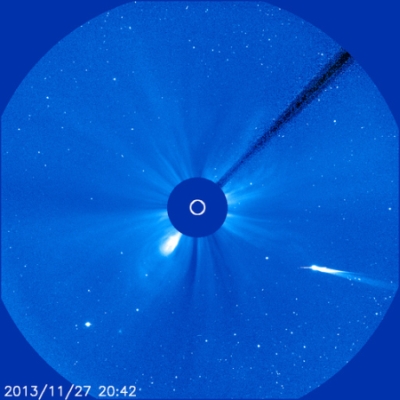

Auf den Rohbilderm von SOHO (Clear-Filter) beginnt ISON seit 14:15 UT ähnlich lange Blooming-Spikes zu zeigen wie Antares. Ob man daraus auf die gleiche Helligkeit schließen kann? Antares ist 1,0 mag hell; Farbe spielt sicher auch eine Rolle.
ISON legt auf jeden Fall deutlich an Helligkeit zu (naja, kein Wunder).
Sven
Glaub auch nicht, dass es ISON ist - so einfach ist das nicht. Noch dazu stammt das Bild von gestern...
