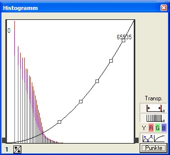

welches Rauschen? Die Bilder sind (zumindest bei mir) fast rauschlos, dafür aber total hoffnungslos unterbelichtet. Schau ich mir die Bilder in Fitswork an, fällt sofort auf, daß die Kurven links am Anschlag kleben und sogar zum großen Teil abgeschnitten sind.
Mit welcher Optik hast Du denn versucht zu fotografieren?
Es wäre möglich, daß Du einen Kamerabedienfehler gemacht hast. Die Canons machen einen automatischen Dunkelbildabzug, wenn man den nicht explizit im Menü ausschaltet. Guck mal nach, ob diese "Rauschunterdrückung" eingeschaltet ist. ;)

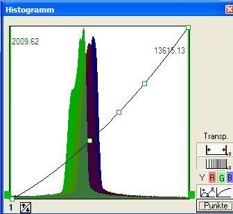

Damit man stretchen kann, muß was drauf sein. So wie auf den unteren Bild...
