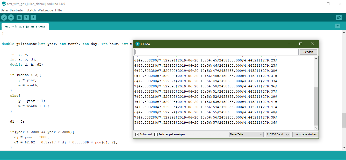

Hallo Manfred,
hier meine Berechnung:
double julianDate(int year, int month, int day, int hour, int minute, int second){
int y, m;
int a, b, dj;
double d, h, dT;
if (month > 2){
y = year;
m = month;
else{
y = year - 1;
m = month + 12;
dT = 0;
if(year > 2005 && year < 2050){
dj = year - 2000;
dT = 62.92 + 0.32217 * dj + 0.005589 * pow(dj, 2);
else if(year > 2059 && year < 2150){
dT = -20 + 32 * pow(((year - 1820) / 100), 2) - 0.5628 * (2150 - year);
d = day + (hour / 24.0) + (minute / 1440.0) + ((second + dT) / 86400.0);
b = 2 - (y / 100) + (y / 100 / 4);
double jd = floor(365.25 * (y + 4716)) + floor(30.6001 * (m + 1)) + d + b - 1524.5;
return(jd);
109292
Michael

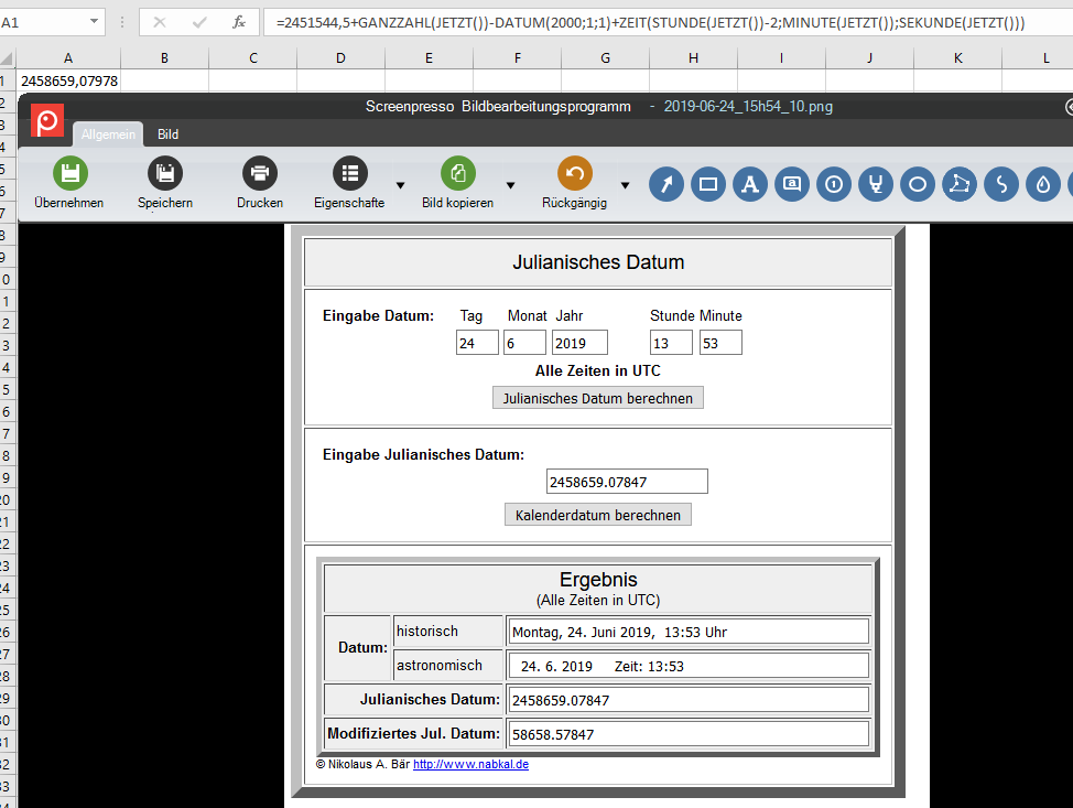

Hallo Lothar,
Ich habe deine Formel in Excel eingegeben.
Die Egebnisse stimmen nicht mit den Online JD Werten überein.
sieht für mich gut aus.
Hallo Lothar,
Ich habe folgendes in Excel eingeben
in B14 steht: =2451544,5+B15-DATUM(2000;1;1)+B16
in B15 steht: =GANZZAHL(JETZT())
in B16 steht: =JETZT()
Das Ergebnis ist: 2502299,35 es sollte aber 2458658,53 rauskommen.
statt B16: JETZT() muss es +ZEIT(STUNDE(JETZT())+K14;MINUTE(JETZT());SEKUNDE(JETZT()))
lauten, dann geht es. Da war mein allerersteer post falsch.
Lothar
oder damit mal probieren: =2451544,5+JETZT()-DATUM(2000;1;1)
