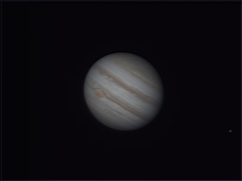

hier mein Ergebnis vom 23.08.2023.
Objekt:
- Jupiter
Ausrüstung:
- Teleskop: SW200P 200mm f/5,0
- Aufnahme Kamera: Omegon veLOX 178C
- Montierung: SW HEQ5Pro
- Sonstiges: TS-Optics 3x 1.25" ED Barlow (TSB31)
- Software: ToupSky, PIPP, AutoStakkert!3, RegiStax6, Photoshop
Aufnahme Details:
- Datum: 23. August 2023 5.58Uhr
- Frames: 200×40ms (von insgesamt 4500Frames) Gain300 (100-5000)

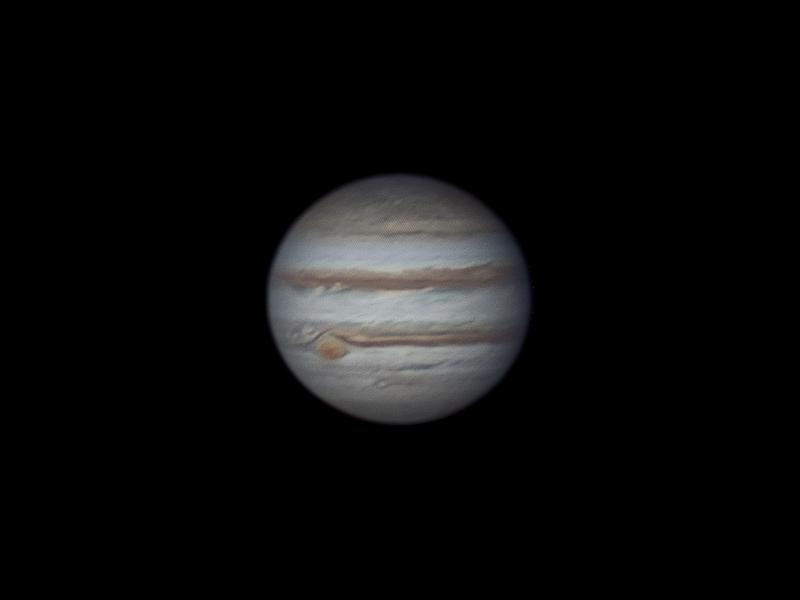

...und zum Schluss noch eine kleine Animation.
Nebenbei noch ein danke an Holger (komposer) für sein HowTo zur Erstellung von solchen Animationen.
Objekt:
- Jupiter Animation
Ausrüstung:
- Software: ToupSky, PIPP, AutoStakkert!3, RegiStax6, Photoshop, PaintStar
Aufnahme Details:
- Datum: 23. August 2023 5.01Uhr bis 5.58Uhr
- Frames: 5x200x40ms (von je insgesamt 4500Frames) Gain300 (100-5000)
Tobi
Hallo Tobi,
Jupiter mit GRF ist natürlich immer besonders attraktiv, da warte ich noch immer auf eine Aufnahmegelegenheit.
Übrigens dein Jupiter vom 22.August , da kann ich die Details auch direkt vergleichen, habe zufällig fast exakt zur selben Zeit (04.43) aufgenommen.
Toll das du auch Animationen machst, das muss ich erst einmal erlernen...
VG Martin
Hallo Martin,
...danke.
Ja, auf den GRF habe ich auch schon lange gewartet und schon öfter probiert (immer zur falschen Zeit).
Aber nun hats endlich mal geklappt.
Animationen sind schon ne coole Sache, ...lohnt auf jedenfall.
Tobi

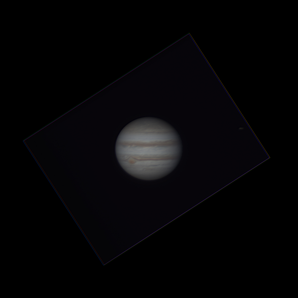

...so, und noch einmal 3 Summenbilder mit WinJupos derotiert.
Objekt:
- Jupiter
Ausrüstung:
- Software: ToupSky, PIPP, AutoStakkert!3, RegiStax6, WinJupos, Photoshop
Aufnahme Details:
- Frames: 2000×20ms (von insgesamt 9000Frames) Gain500 (100-5000) + 1000×40ms (von insgesamt 4500Frames) Gain300 (100-5000) + 1000×40ms (von insgesamt 4500Frames) Gain300 (100-5000)
...die Monde sind dabei leider verloren gegangen.
Ich finde trotzdem das ist bisher mein bestes Ergebnis.
Tobi

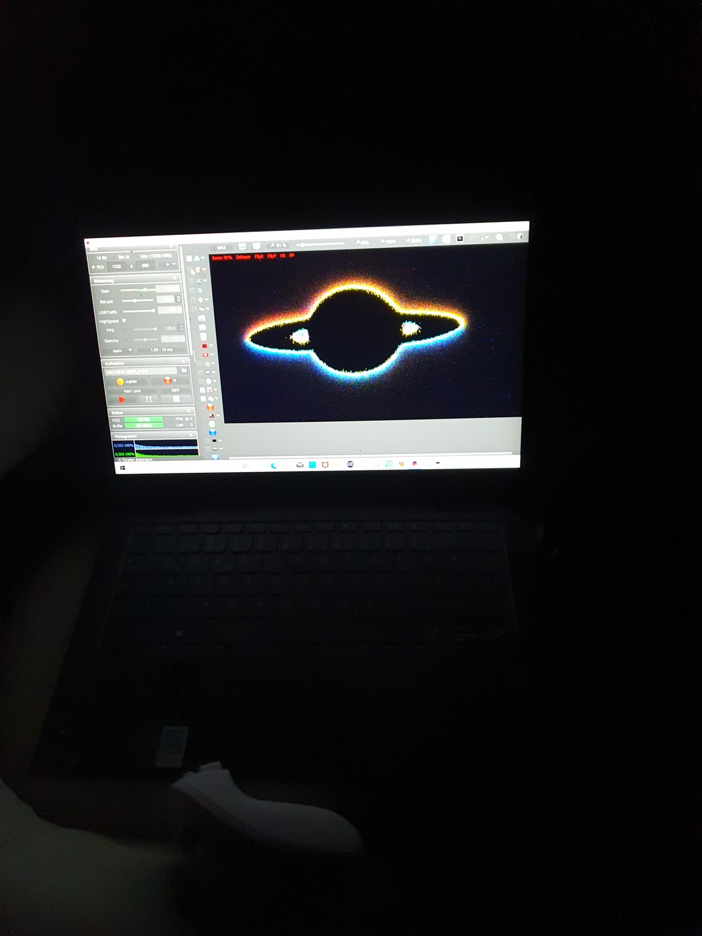

Ja genau Holger, auch mein ADC ist kein Präzisisionsinstrum20230822_004048.jpgent, am zuverlässigsten ist bei FC die Einstellung mit der farbigen Umrahmung find ich. Bei gutem Seeing und 18" brauch ich an den Gali Monden unbedingt den ADC auch bei 55°, sonst muß ich in RX die Kanäle verschieben.
CS Mike

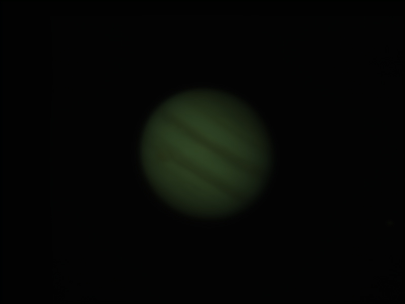

Aber das alles macht das Ausgangsmaterial, die Bedingungen nicht besser. Vielleicht kannst Du mal das unbearbeitete Summenbild zeigen.
...gerne.

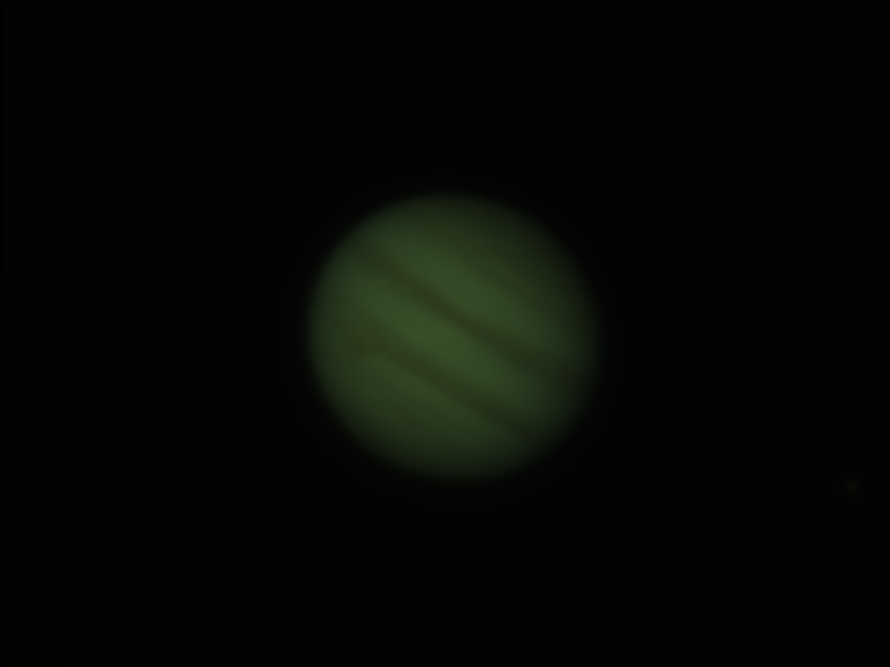

- 3x Summenbild mit AutoStakkert!3:
- 3x geschärft und Weissabgleich mit RegiStax6:
...und schließlich mit WinJupos derotiert:
...danach kam für die finale Bearbeitung noch Photoshop zum Einsatz.
...ich finde gerade das letzte Summenbild besser als das fertig Derotierte.

Hallo Tobis,
mich wundert der Grünstich, lässt sich zwar nachher anpassen aber ich würde da dennoch die Werte der Kamera anpassen.
Du jast aus dem Summenbild aber viel herausgeholt.

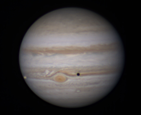

Hier zum Vergleich mal ein Summenbild vom 21.08.23 mit der Asi120mc aber am 12" Dobson mit ADC und Baader Q-Turret Barlow beii guten Bedingungen:
Und das etwas vergrößerte Endergebnis:
Ich nehme meist ein Avi nach dem anderen auf, immer ca. 7000-8000 Frames. Davon stacke ich 40%.
Später klicke ich die Summenbilder in der Windows Fotoanzeige durch und bearbeite dann die besten.
Holger
Danke Holger für die Vergleichsbilder, das sieht schon anderst aus.
Dann hoffe ich weiter auf bessere Bedingungen.
Den Grünstich könnte ich natürlich auch vorher schon anpassen, ...das bin ich halt von DeepSky gewohnt erst hinterher anzupassen.
...mal schaun.
Tobi
