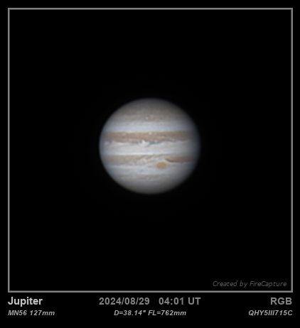

Man wird richtig verwöhnt vom Wetter.
Die Bedingungen Heute Morgen waren sehr gut.
Bis 6 Uhr stand das Bild, danach begann das Wabern.
Im letzten Beitrag habe ich was von zusätlicher Brennweitenverlängerung geschrieben.
Stimmt leider nicht, bin mit meinen f6 und 1.45 Kamerapixeln schon gut bedient.
Eventuell könnte noch ein ADC Corrector was rauskitzeln.
Aufnahmedaten: MN56 127mm f=762mm, QHY5III715c, Firecapture 16000 Bilder 1min 20s ,
Autostackert 60% Bilder, 1.5x Drizzel.

Ein schönes Ergebnis, Andreas! Falls du das Video noch nicht gelöscht hast, probier statt 60% nur 3000 Bilder zu stacken, vielleicht bringt das noch etwas.

Danke für die nette Rückmeldung.
Ich versuche mal deutlich weniger Bilder zu Stacken.
Habe zwar schon mit 40% versucht, entspricht ca. 6000 Bilder, konnte aber keinen Schärfegewinn feststellen.
Bei 60% war ich Heute noch bei ca. 70% Qualität.

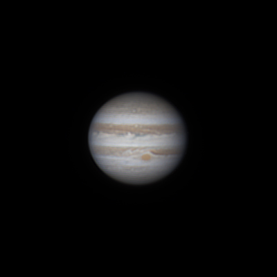

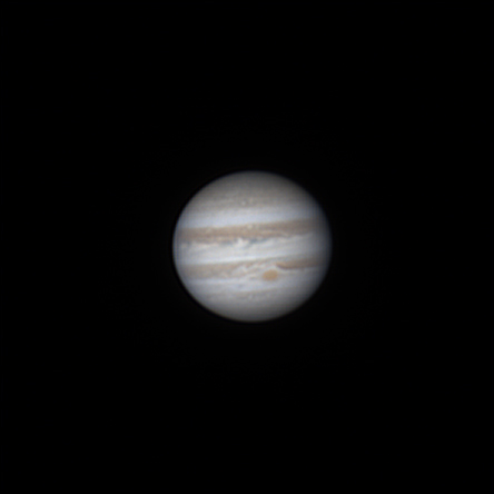

habe den Vergleich unternommen zwischen 60% und 30% Verwndungsrate.
Beide Bilder gleich geschärft mit PS.
Bei 30% tritt das Rauschen deutlich zum Vorschein leider ohne Schärfegewinn.
30% 60%
