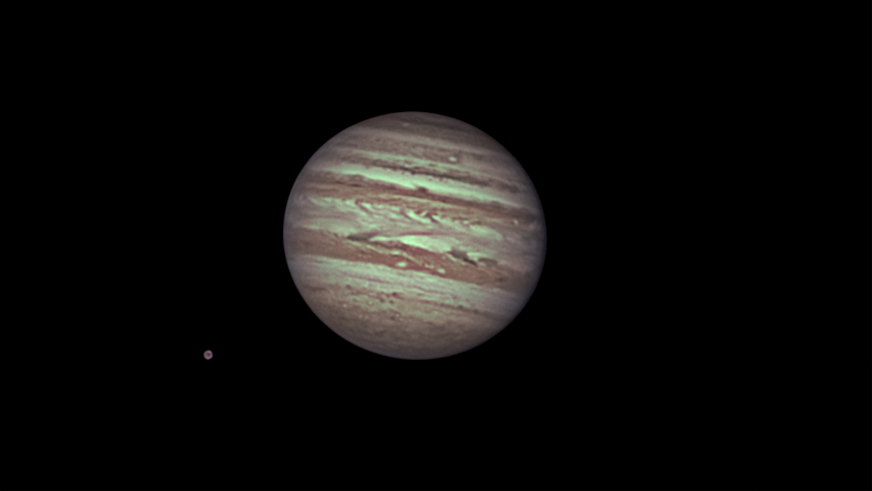

ich habe in meinem Astro-Arsenal herumgekramt und einen 1 1/4" Filter gefunden, der nicht beschriftet war. Der ist sicher schon mal als 20 Jahre alt und unbenutzt. Den habe ich gestern Abend an Jupiter ausprobiert. Zumindest die Einzelbelichtungszeit musste ich von 15s auf 25s erhöhen. Dieser Filter hat auch tatsächlich einen Effekt auf die Farben:
Ich vermute mal, dass das ein IR-Blockfilter ist.

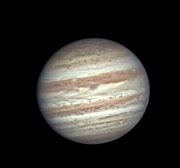

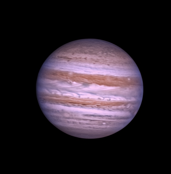

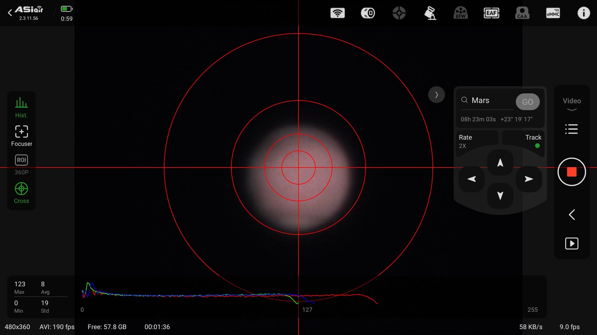

Des weiteren habe ich am Farb-Histogramm in der Aufnahmesoftware ohne den IR-Blockfilter herumgespielt. Beim Jupiter ist die grüne Kurve stärker vertreten, als die beiden anderen. Das kann man mit den Einstellungen der Farbwerte für Rot und Blau ändern. Ich habe die nun so eingestellt, dass alle Farben gleich stark vertreten sind. Das ist natürlich eine willkürlich Wahl, die z.B bei Mars nicht mehr funktioniert. Beim Mars dominiert die rote Kurve:
Während das IR blockierten Bild ein bisschen bläulich erscheint, sind die Farben nach Manipulation eher bräunlich. Zumindest ist das Grün weg.

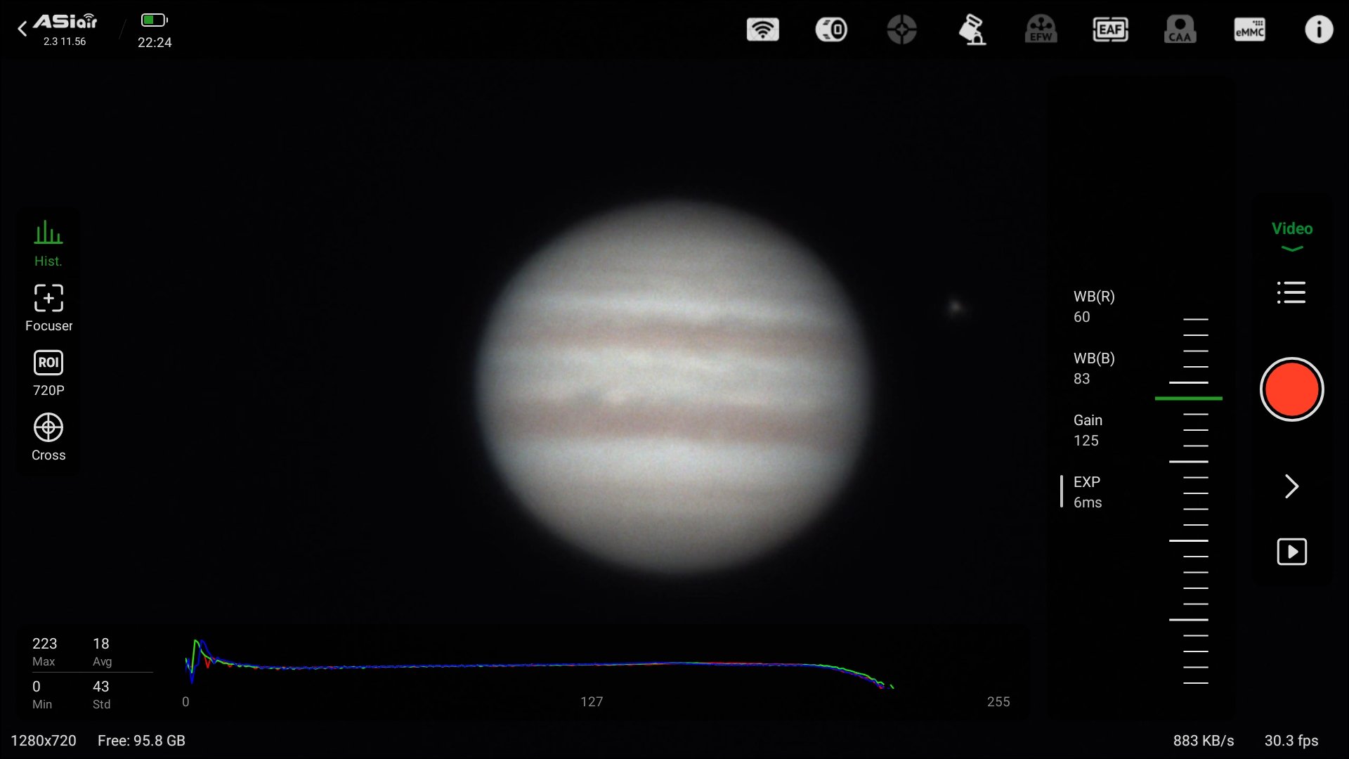

Ich habe das ohne IR-Blockfilter gemacht. Denn so will ich die Kamera eigentlich benutzen. Weil ich auch nicht weiß, was das für ein Filter ist. Weder auf dem Rand des Filters, noch in der Schachtel gibt es eine Information darüber. Die Regler für Rot musste ich auf 87 und den für Blau auf 99 schieben, um die Farben im Histogramm übereinanderzulegen. Da habe ich mir schon gedacht, dass das nicht gut geht.

Ich glaube, man kann die Kamera ganz gut an Jupiter farbkalibrieren. Ich habe die Farben Rot und Blau mit Grün auf ungefähr die gleichen Werte gezogen. Das hat dann nachher auch für den Mars gut geklappt.
Mit diesen Werten WB(R)=60 und WB(B)=83 (WB=Weißabgleich) habe ich bei Jupiter und Mars gute Erfahrungen gemacht. Die Bilder stimmen farblich nun sehr gut.

Hallo Peter, der Jupiter sieht farblich im Okular etwa so aus, aber dein Mars ist zu rosa, der sollte mehr orange sein.
