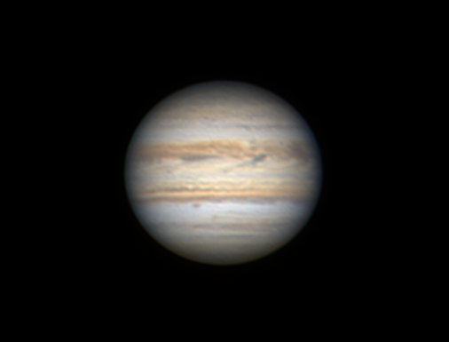

Hallo Spezis.
Ich bekomme den Jupiter nicht besser hin. Soweit wäre zwar alles i.O denke ich mal, doch mich stresst der blaue Saum am linken Rand. Für Tipps und Anregungen wäre ich dankbar.
CS Jozef
Hallo Jozef,
wie Holger schrieb, hatte ich das vorhin mal probiert.
Hier das Ergebnis.
Mit der selektiven Farbkorrektur funktioniert es auch gut.
VG Cl.-D.
RegiStax 6 bietet auch eine Funktion an "RGB Align" damit kann man mit up/down Kanäle beschneiden ohne nennenswerten Datenverlust.
Gruss MP
Ja Autostakkert3, Schärfung Wavelets mit RegiStax und Kanäle Farbsäume/Kosmetikkorrekturen ebenfalls RegiStax und Finetunig in Photoshop.
Gruss MP

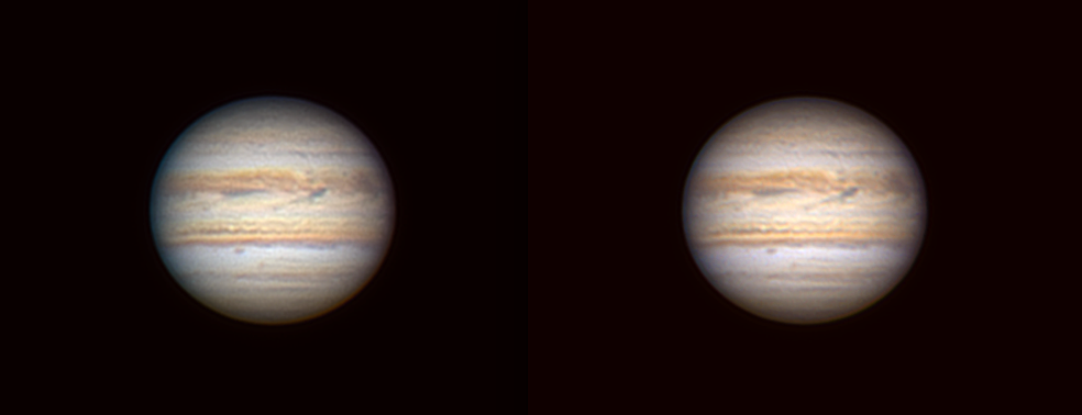

Hallo liebe Kollegen.
Herzlichen Dank für Eure Beiträge, die mir gute Ansätze für die Bearbeitung lieferten. Speziellen Dank richte ich an Joschi.
Anbei das Ergebnis Vorher zu nachher.
