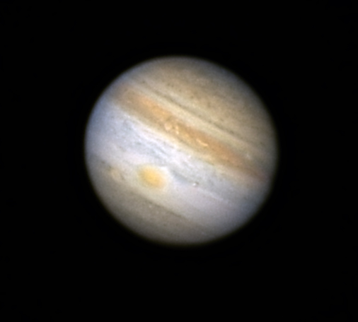

anbei mal ein selbst zusammengesetztes LRGB vom Jupiter des 9. Juli.
Erledigt hab ich das mit Fitswork, ging eigentlich ganz leicht,
trotzdem nochmal vielen Dank für die Hilfestellung.
Gruß Wolf Manfred
tolle details! da kannste glaub ich nicht meckern :-)
kannste bitte noch ein paar details zum gerät, etc. geben? kann mir die setups nicht von jedem merken ;-)
gruss
sascha
Ja Sascha hat recht. Ein paar Einzelheiten zum Aufnahmegerät und dem Standort wären nett. In jedem Fall ist es aber eine gelungene Aufnahme, sonst könnte man nicht im GRF Details erkennen und auch sonst ist allerhand zu entdecken.
Torsten
Hallo miteinander,
jow, da habt ihr natürlich Recht,
da hab ich etwas gegeizt :-)
Mein Standort ist eigentlich zwischen Torsten Hansen und Torsten Edelmann, am südlichen Dorfrand.
Meine Ausrüstung steht auf einer betonierten Terasse, was wohl ein kleiner Nachteil ist für das Seeing,
aber bis zur Früh ist diese wohl gut an der Außentemperatur angeglichen.
Es wurde natürlich mein C11 mit Baader-FFC benutzt.
Dessen Spiegelquaiität ist übrigens auch etwas Rauh,
aber vielleicht wird das etwas zu sehr bewertet im Vergleich zu den erforderlichen Seeingbedingungen.
Durch die Einsteckhülse und den Filter kommt da wohl ein
Faktor von etwa 2,3-fach zustande.
Für den L-Kanal benuzte ich die DMK31 mit einem Rotfilter,
1350 Bilder bei 30fps, alle verwendet mit RegiStax4.
Und als RGB wurde das Farbbild der 840k benutzt, da wurden etwa 400 Bilder von 1000 verwendet, ebenfalls mit RegiStax4.
Schwierig finde ich nach wie vor die Sache mit der Farbwiedergabe und dem Rauschen.
Gibts da eine Freeware, mit der man das Luminanzbild
vom Kontrast intensiver und das Rauschen reduzieren kann, ohne das das ganze zu verwaschen aussieht?
Gruß Wolf Manfred

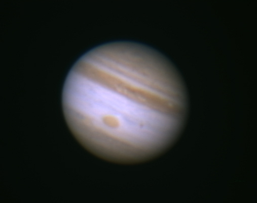

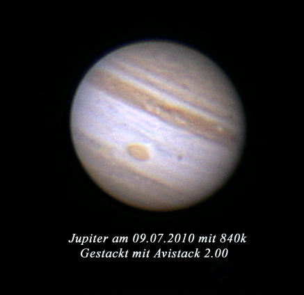

diesen Beitrag ziehe ich nochmal hoch,
weil ich gerne zeigen wollte, was AviStack 2
aus dem Stream mit der WebCam 840k rauszuholen vermag,
im Vergleich zu RegiStax4!
Gruß Wolf Manfred
