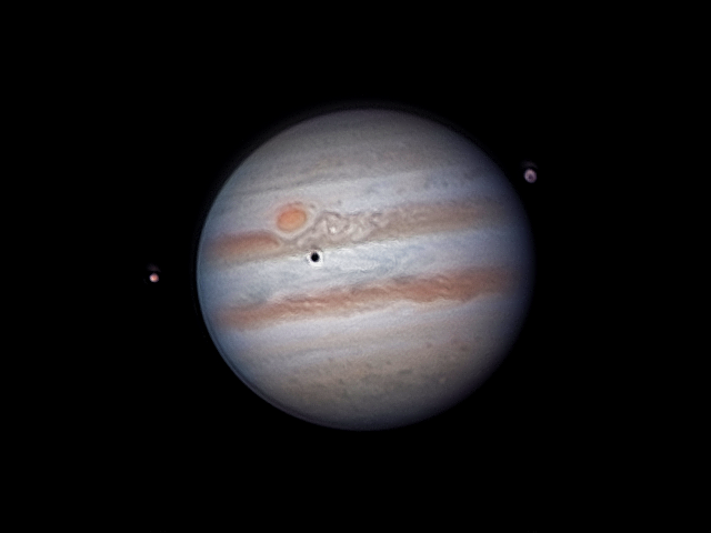

hier nochmal ein Bild des Jupiter mit seinen beiden Monden Io und Ganymed und einem Mondschatten.
und dazu noch ein Schiel-Bild:

Guten Morgen Peter,
gefällt mir gut, hatte gestern auch das Glück diese Konstellation sehen zu können.
Ich habe mich gefragt, ob der Schatten von IO oder Ganymed kommt?
Eike
Hallo Eike,
danke. Das habe ich mich auch gefragt. Aber Jupiter wird auf dem Bild von links bestrahlt von der Sonne, folglich müsste es der Schatten von Io sein.
Peter

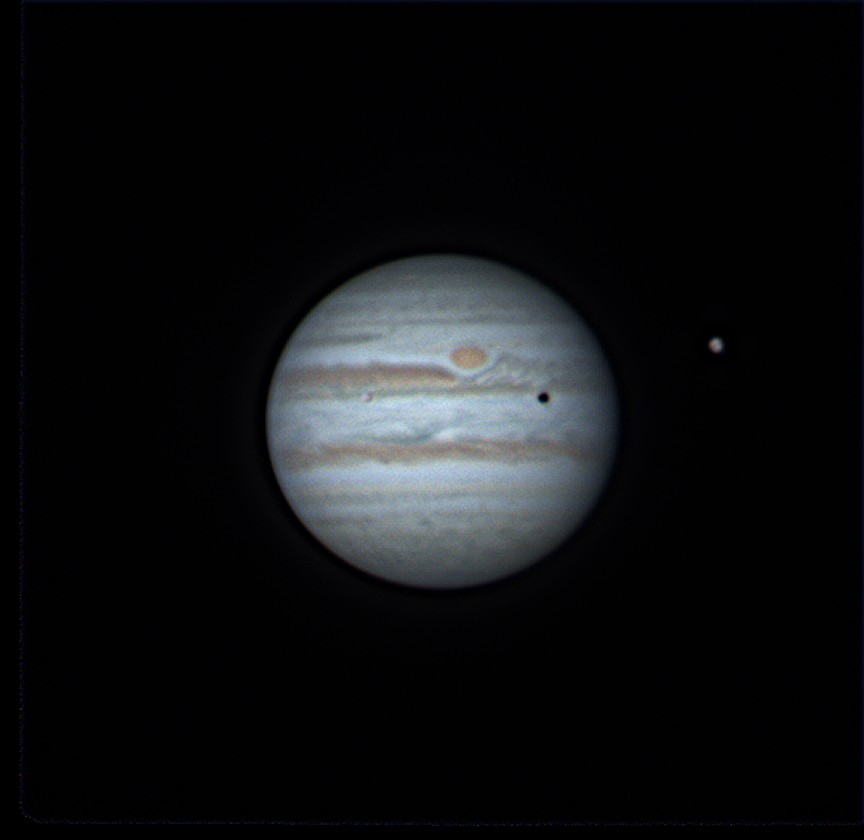

Ich hatte gestern abend auch Glück. Hier eine Aufnahme mit dem Mewlon 300 und der Player One 664, Gutekunst ADC schnell gestackt und geschärft. Ich frage mich, wie Ihr es immer schafft, diese Strukturen so schön weich darzustellen. Bei mir sieht es immer irgendwie pixelig aus. Ich mache Autostakkert und Registax, suche aber immer noch einen Batch Workflow, sonst ist das immer eine Riesen Handarbeit.
Eike
Hallo Eike,
ich beschreibe Dir mal, was ich mit den Bilder vom Jupiter mache. Zuerst schaue ich mir die Qualität an.

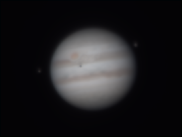

Das Seeing gestern war ehe schlecht. Aber mir ging es in erster Linie darum, die Kollimation des Teleskops zu überprüfen, da ich es vor einiger Zeit auseinander genommen hatte, um es zu säubern.
In diesem Fall habe ich 50% von insgesamt ca 16000 Frames genommen und mit AS! 4.0 gestackt, mit diesem Ergebnis:

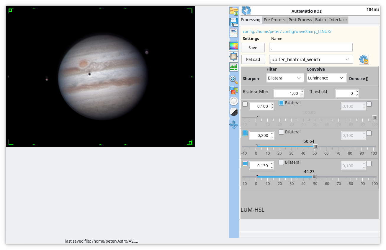

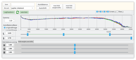

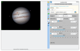

Das schärfe ich dann mit dem Programm waveSharp_LINUX mit diesen Einstellungen:
Die Parameter kann abspeichern und jederzeit wieder aufrufen, um die gleiche Bearbeitung zu erreichen.

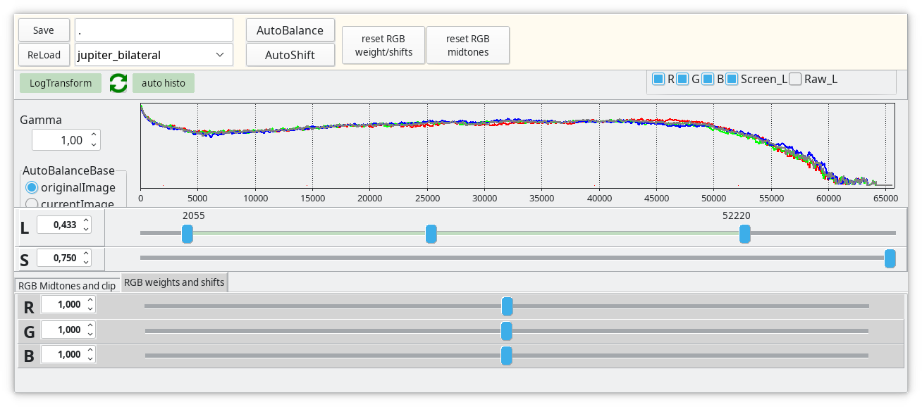

Ich schneide vom Histogramm den linken Rauschanteil des Bildes ab und ziehe den Schieber dann nach rechts, wie auf dem Bild zu sehen ist. Und erhalte dieses Ergebnis:
Das sieht auf den ersten Blick schon mal einigermaßen brauchbar aus.
Den Anhang 544827 betrachtenDen Anhang 544828 betrachten
Den Anhang 544830 betrachten
