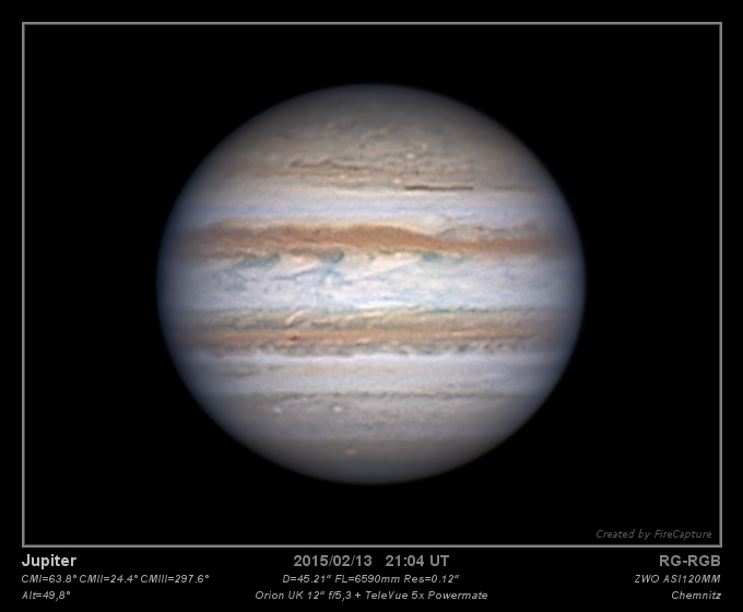

endlich bin ich zur Sichtung des Materials vom 13.02. gekommen, welches ich schon als "unbrauchbar" abstempeln wollte. Beim zweiten Einsatz des neuen 12"ers hat es ein sehr guter Rotkanal rausgerissen, mit insgesamt leicht besseren Bedingungen als am 12.02.:
Link zur Grafik: http://forum.astronomie.de/phpapps/ubbthreads/gallery/58/full/39090.png

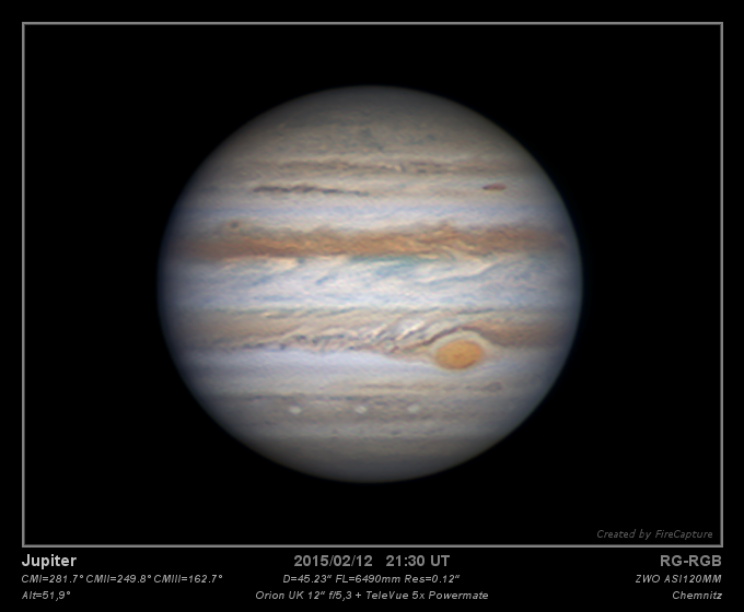

Eine weitere Nachbearbeitung habe ich dem Jupiter vom 12.02. zukommen lassen - ich taste mich so langsam an eine ausgewogene Darstellung heran, hoffe ich. Über Tips und Feedback würde ich mich sehr freuen (Sorry, falls ich mit den Bearbeitungsversionen nerve).
Link zur Grafik: http://forum.astronomie.de/phpapps/ubbthreads/gallery/58/full/39091.png

Sehr schicker Jupiter. Hab mich gestern auch am Jupi versuch. Meiner sieht nachm Stacken und bearbeiten aus wie aus dem Überraschungsei. Ich muss da noch ein bisschen üben.
Grüße, Sami
deinen Aufnahmen gefallen mir sehr gut.
Stephan
Hallo Steve,
süperbe Bilder zeigst du da, beneide dich vor allem um die farbliche Darstellung, da hab ich noch so meine Probleme.
Und sei in Zukunft nicht so leichtsinnig mit deinem Material, indem du es zu voreilig abstempeln tust, da wär echt was verloren gegangen .
Gruß Manfred
Mit was hast du die Bilder zusammen gesetzt? Immerhin nutzt du ja die Mono-Version der ASI120...
Ich verzweifle an Photoshop Elements 12...
danke für eure freundlichen Kommentare!
@Manfred:
die Farben verbessert sich meiner Meinung nach durch eine zumindest anteilige Verwendung des Grünkanals im Luminanzkanal (hier habe ich ca. 30-50% des Grünkanals beigemischt). Anschließend habe ich einfach die Farbbalance in Photoshop nach eigenem Geschmack eingestellt. Meist fällt bei Verwendung einer der ASI120MM der Blauanteil zu schwach und der Grünanteil leicht zu stark aus.
@VolumemanVIE
Die Kanäle habe ich mit Fitswork kombiniert und mit Winjupos derotiert. In Photoshop geht das auch; ich bevorzuge aber Fitswork, da es dort die komfortable "Farblayer zurechtrücken"-Funktion gibt.
Viele Grüße, Steve
Hallo Steve,
schöner Jupiter!
Könntest Du ein bisschen was zu den Aufnahmeparametern:
-Belichtungszeit,
-fps,
-Anzahl pro Kanal,...
und der anschließenden Bildverarbeitung:
-Stacking mit ?,
-Verwendungsrate,
-Schärfung mit ?
-Schärfungsalgorithmus und Einstellungen,...
sagen? Danke!
Ciao Werner
Hallo Werner,
hier kurz die grobe Bearbeitungsmethode:
- 12,5ms Belichtungszeit
- je 5000 Bilder pro Kanal aufgenommen
- Histogramm jeweils ca. 75%
- mit Autostakkert jeweils 3000 Frames verwendet
- in Fitswork Gauss schärfen 4 px Radius 500% Stärke
- in Fitswork iteratives Gauss schärfen 3 px Radius 3 Iterationen, 100% Stärke
- in Fitswork Dekonvolution mit Radius (Gauss) 1 1-2px, Radius 2 (Gauss) 2-3,5px), Stärke so, dass kein Rauschen sichtbar ist
- Kombination zu RGB in Fitswork, Farblayer zurechtrücken
- Trennen in Einzelkanäle, Derotation in Winjupos
- Luminanzkanal aus R und R Kanal erstellen
- alles mit verschiedenen Masken in Photoshop zusammenfügen, Helligkeit, Farbbalance und Kontrast einstellen
Ich hoffe, ich konnte weiterhelfen.
Viele Grüße,
Steve

Jupiter vom 13.02.2015 (27 Minuten Derotiert)
Und noch eine im Hinblick auf einen einheitlicheren Detailgrad über die gesamte Jupiterscheibe bearbeitete Variante.
Zentriert wurde die Derotation wieder auf 21:04 UT, sie enthält Aufnahmen von 20:51 bis 21:18 UT (also über 27 Minuten derotiert, wobei 5R/3G/4B avis mit je 3000 von 5000 Bildern genutzt wurden).
Neu:
Link zur Grafik: http://u0068026846.user.hosting-agency.de/ade/2015-02-13-2104_0-V3.0-RGB_7_web.png
Alt:
Link zur Grafik: http://forum.astronomie.de/phpapps/ubbthreads/ubbthreads.php/ubb/download/Number/39234/filename/2015-02-13-2104_0-Derotiert_0_3_web.png
Viele Grüße,
Steve
