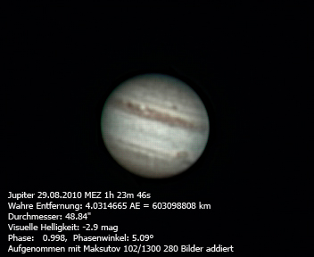

Jupiter vom 29.08.2010 mit Mak 102/1300

hi,
mich würde mal interessieren, welche Kamera du benutzt hast, denn ich arbeite mit einem Bresser mit der Öffnung 150mm und einer Brennweite von 1200mm!!
Allerdings sind meine Planetenfotos generell sehr sehr klein (also die Planetenscheibe).
Kannst du mir vllt Tipps geben?
Ich fotogrefiere mit einer kompakten Digi durchs Okular!!
p.s Das schlechte Seeing sieht man deutlich, allerdins finde ich die Aufnahme trotzdem sehr nett^^
Hallo Kim,
die Aufnahme habe ich im Primärfokus mit einer Philips ToUcam 740 Pro gemacht. Zum überlagern der Bilder benutze ich Giotto.
Einstellung Giotto. Filterform: Gauss&Rect Charakteristik: Butterworthfilter: Gauss, Größe 7 Filterwirkung: Größe 15
Superresolution: zweifache Auflösung.
Ich hoffe ich konnte dir helfen
Gruß Heiko
