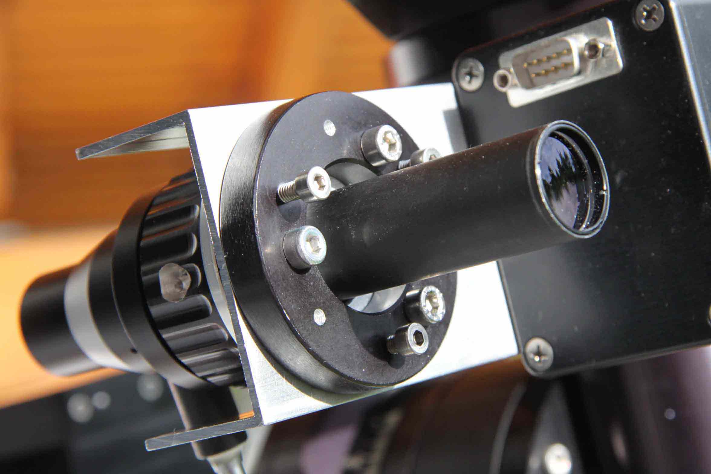

ich suche gerade nach Ideen, mit wenig Aufwand eine soldie Halterung für einen Polsucher zu bauen. Der Sucher sollte darin drehbar sein und die Justageschrauben gut erreichbar sein.
Meine Ausgangslage ist wie folgt. Ich habe einen Polsucher von iOptron dessen Strichplatte nicht mit der optischen Achse zusammenfällt. In der Halterung sind jedoch die Justageschrauben unerreichbar.
Habt Ihr eine gute Idee?
Ich bin dankbar für jeden Hinweis!

wenn Du es mit etwas mehr Aufwand solider haben willst, schau Dir mal die Konstruktion z.B. der neuen EQ8 an. Dort ist der Polsucher auch mit einem Winkel außen angebaut.

Hallo Stefan ,
sowas :
Gruss Gerhard

Ich habe mich vielleicht etwas mißverständlich ausgedrückt. Ich habe einen Sucherhalter mit dem ich den iOptron Polsucher verwenden kann. Nur in dieser Halterung lässt sich die Einstellscheibe nicht justieren, weil der Halter die Justierschrauben verdeckt.
Aber der Vorschlag von Jadran geht schon in die richtige Richtung (Brettchen mit zwei V förmigen Auflageblöckchen für den Sucher).
