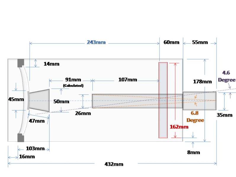

Ich bin geneigt dazu mal eine Zeichnung zu posten, welche aus privaten Messungen in einem anderen Forum hervorgegangen ist. Sollte der Skymax 150 die volle Apertur nutzen, hätten wir 33% Obstruktion, nutzt er immernoch nur 142mm, wären wir bei 35,2%. Der HS ist überdimensioniert, daran liegts nicht, es häbgt daran, wie die Fassung des Meniskus gearbeitet ist, denn das Licht divergiert bereits im Glasweg des Meniskus bei dieser Größe um satte 8mm.

selbst mit 33-35% wäre der Mak deutlich besser als der cassegrain mit 43,1% geschweige denn der RC mit 50%
aber grade weil's um planeten geht sollte obstruktion unter 25% liegen oder garnicht vorhanden sein.
