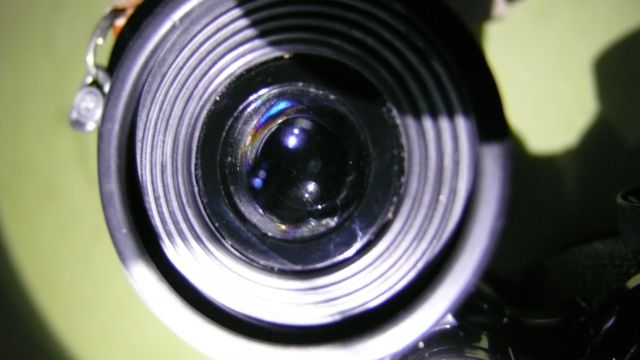

an einem meiner Ferngläser (Bushnell Explorer 10x50 7°) hat das rechte Okular beim Draufschauen von schräg oben im Licht so eine Art Regenbogen an der Seite (s.Bild). Ich dachte erst an irgendeinen Schmier auf der Okularlinse aber das muss innen sein. Kann das ein Kittfehler sein? Beim Durchschauen macht es sich nicht extrem störend bemerkbar, aber schön ist anders. Die Schärfe ist in dem Bereich des Regenbogens etwas schlechter. Kann man sowas reparieren? Gibt es die Möglichkeit ein Fernglasokular zu zerlegen?
Schonmal Danke für die Tipps!

Hallo Christian,
da das Glas anscheinend schon etwas älter ist, wird die Garantie sicher schon abgelaufen sein.
Also für mich sieht es aus, als ob etwas Feuchtigkeit ins Innere gelangt, die Vergütung angelöst oder eine Verbindung eingegangen und wieder getrocknet ist.
Zerlegen, reinigen u. evtl. neu vergüten würd ich ein Fachbetrieb überlassen.
Die Gefahr, es nicht wieder zusammen zu bekommen wär mir zu hoch.
Ob das ganze allerdings lohnt, liegt immer in Ermessen des Besitzers. ?)
