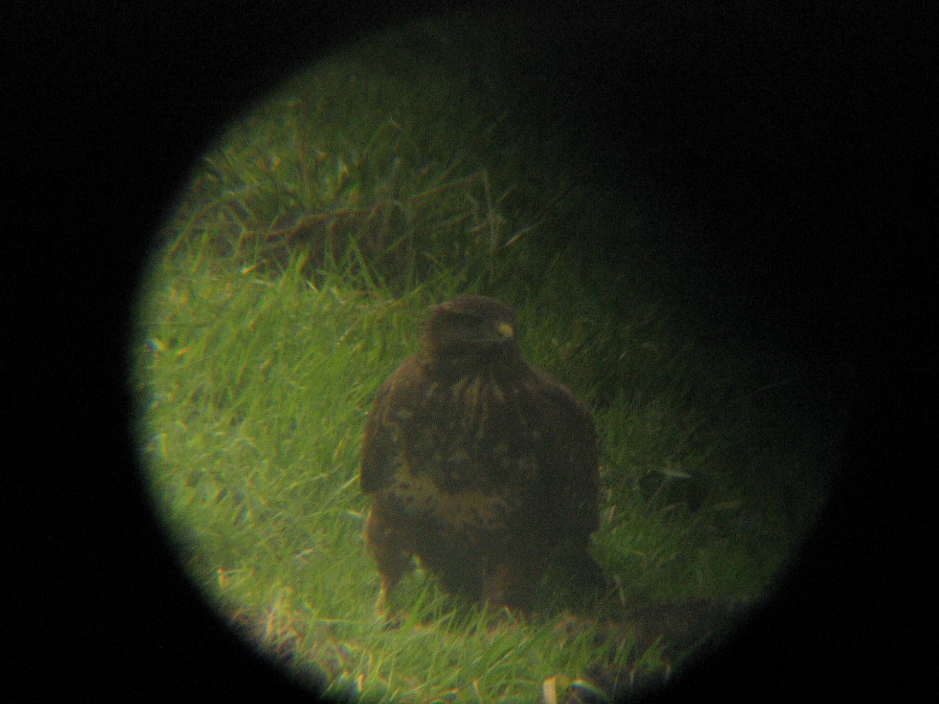

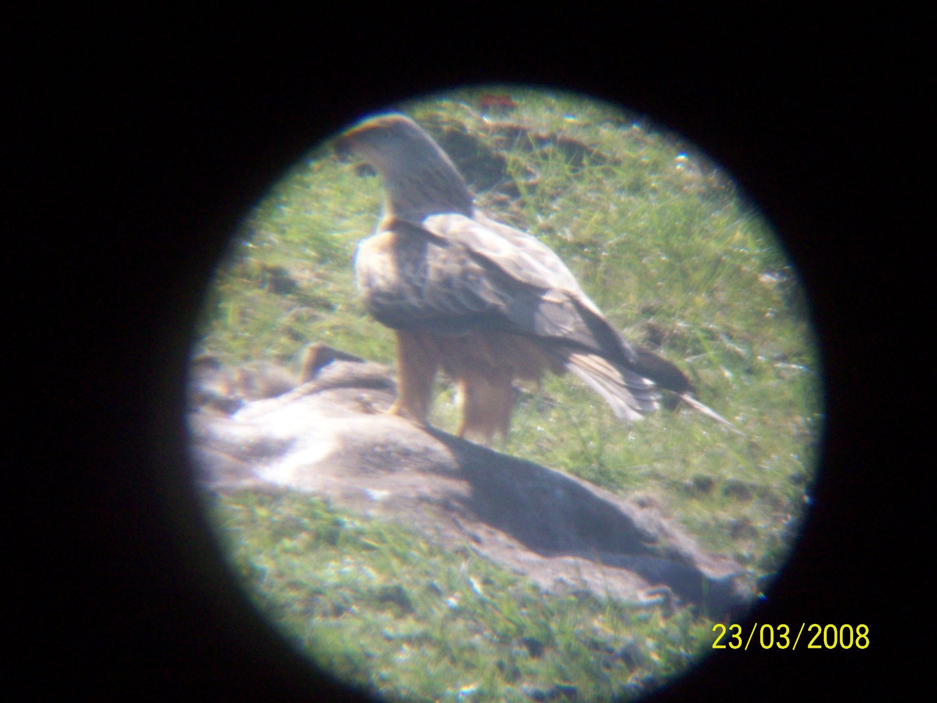

neben der Astronomie möchte ich auch ein bisschen Tierbeobachtung machen.
Ich hatte in meiner Kindheit einen 60mm Bresser Refraktor. Damit konnte ich solche Fotos machen
Jetzt möchte ich wieder solche Fotos machen. Damals war es noch relativ einfach und nicht professionell.
