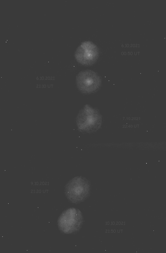

hallo Forum,
letzte Woche hielt ich mich in der VdS Feriensternwarte Kirchheim/Thüringen auf.
Mitte der Woche besserte sich das Wetter, sodaß ich in den Nächten 5.10-10.10. den
zur Zeit aktiven Kometen ausgiebig beobachten konnte. 29P hatte eine Helligkeit von ca.10.7mag, so ehll wie seit 40 Jahren nicht mehr :cool:.
Ich nutzte meinen mitgenommen 21" Dobson, bei durchgängig 139-facher Vergrößerung für die Helligkeitsbestimmung.
Für Detailstudien des Kernbereichs steigerte ich auf 215- und 298-fache Vergrößerungen bei indirekter Beobachtung.
In der ersten Nacht war ein Nucleuse zu erkennen (DC 5),
in den folgenden Nächten verhüllte sich der Kernbereich und der DC Wert sank von DC 4 auf zuletzt DC 3.
Christian

Tja, hab mich heute redlich bemüht mit dem 88mm Refraktor. Nix zu machen ...
Und die Bedingungen waren recht ordentlich. Als Referenz war nebenan ein Pärchen mit 10.4 und 11.0m.
Der erste direkt, der zweite nur indirekt gesehen.
Aber vom Komet keine Spur. 25x, 50x, mit 83x noch die beste Sicht. Bin noch ein zweites mal dahinter nachdem ich das Foto oben nochmals vergegenwärtigt habe, dass es eine durchaus flächige Angelegenheit ist. Aber auch die Änderung der "Aufmerksamkeit" diesbezüglich hat kein "Resultat" gezeitigt.
