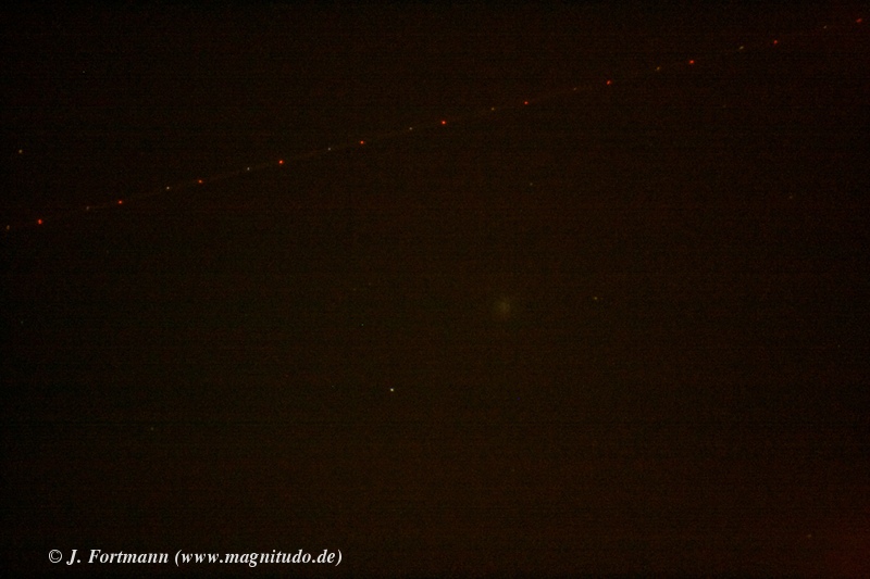

das müßte er sein:
Link zur Grafik: http://www.magnitudo.de/bilder/2013/10/30/20131030_X1_-02b.jpg
Aufgenommen in Marl, heute um 19:25 Uhr, Vixen VMC110 und Canon 400D, 45 Sek. bei 1600 ASA, EQ5 mit Nachführung.
Im Feldstecher 10 x 50 konnte ich nach längerem Suchen, bei indirektem Sehen, ein schwachen Fleckchen erkennen. Im VMC recht schnell den, gegenüber dem FS, deutlich sichtbareren Nebel gefunden. Das schöne beim VMC ist die Umschaltung mit dem Klappspiegel zwischen Okular und Kamera. Leider kann ich die Okularaufnahme (fast) ganz herausdrehen und den T2-Adapter ganz rein uund trotzdem passt der Fokus nicht überein. Ich muß am Fokusierrädchen noch ~
8 Teilstriche rausdrehen, wenn ich von visuell auf Kamera umstelle. Tip? Tricks?
Hier noch eines mit Flieger:
Link zur Grafik: http://www.magnitudo.de/bilder/2013/10/30/20131030_X1_-01b.jpg
LG von Jürgen aus Marl

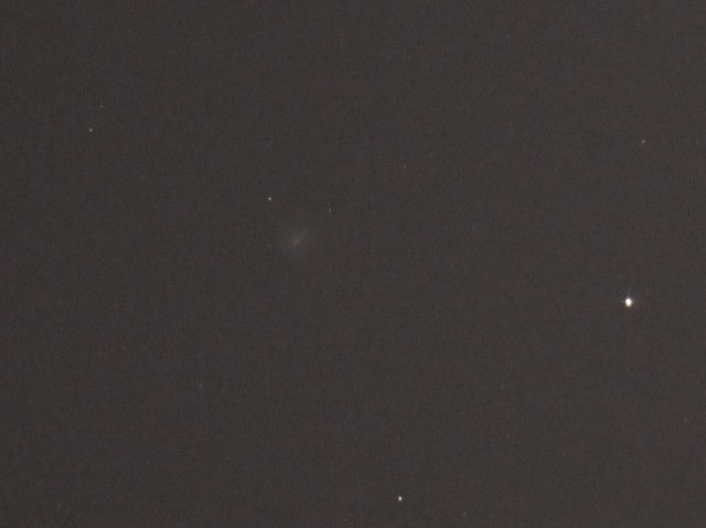

heute früh um 05:00 Uhr konnte ich, bei sehr schlechten Bedingungen (Stadt, fst 4,5, viel Streulicht im Osten), entgegen meiner Erwartungen den "Mini-Holmes" nahe Arktur erwischen. Aufgrund der tiefen Lage überm Horizont war aber, trotz 16 Zoll Öffnung, nicht viel aus dem Krümel herauszuholen. Lediglich ein kompakter, runder, flauer "Ball" bei zwei Feldsternen ohne auffällige zentrale Verdichtung.
Link zur Grafik: http://imageshack.us/a/img845/6865/llrl.jpg
Viele Grüße - Anne

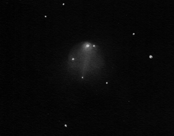

der X1 stand heute Morgen, neben den beiden „Großen“ ISON und Lovejoy, auch auf dem Plan, verblasst daneben aber natürlich. Er stand noch nicht allzu hoch überm Horizont in der Nähe von Arktur und daher ein wenig vom Bodennebel eingetrübt. Im 16-Zöller trotzdem leichte Beute: Ein runder, schwächlicher Ball, ohne merkliche Helligkeitszunahme zum Zentrum hin, kein „Kern“, diffuse Übergänge der Koma in den Hintergrund. Während der Beobachtungszeit nahm ich keine Bewegung wahr.
Link zur Grafik: http://imageshack.us/a/img43/5915/j3ca.jpg
Viele Grüße, Anne
hallo Leute,
Anne:
prima Zeichnung :cool: .
Du entwickelst Dich die Tage bzw. Nächte ja zu einer echten Cometcatcherin :/.
ich bearbeite heute Abend meine Zeichnungen um sie dann
auch hier darzubieten ;) .
Christian
