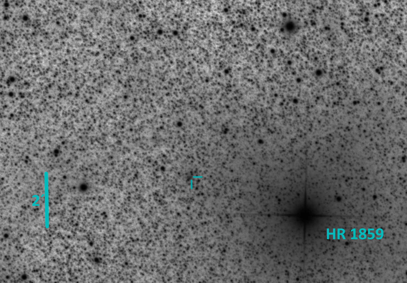

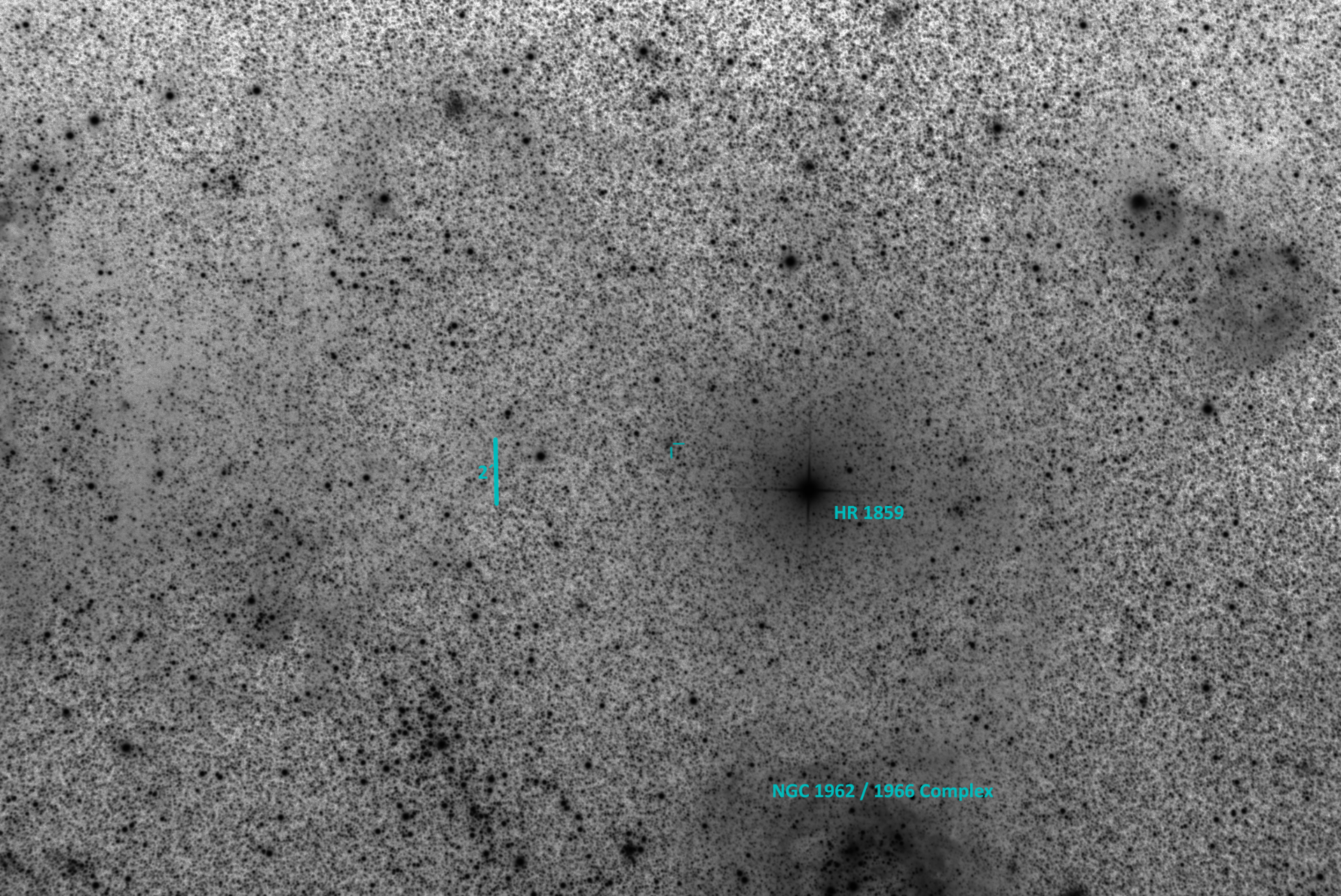

Suchbild der Woche - Komet: C/2014 UN271 (Bernardinelli-Bernstein).
Die Aufnahme ist ein Komposit aus 5 x 300 Sekunden, am 18.8.2025 ab 16:32 UTC mit dem iTelescope.net T32 aufgenommen. Das Teleskop ist ein 431 / 2.912 mm - Reflektor mit einer FLI16200 - Kamera.
Aktuell durchläuft der Komet die Große Magellan´sche Wolke westlich des Tarantel-Nebels. Da muss man bei der Identifizierung schon mit Aladin zu Werke gehen, astrometrieren möchte ich da nicht...
Aktuell ist der Komet immer noch gut 14,7 Astronomische Einheiten von uns entfernt zwischen Saturn- und Uranus-Orbit unterwegs, das Licht von dort benötigt immerhin gute zwei Stunden zu uns.
  • C2014_UN271_ (Bernardinelli-Bernstein)_T32_5x300s_2x2_Luminance_Label_Negative.png
