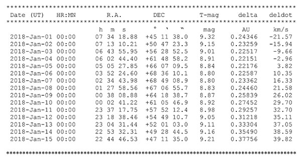

Naja, man wird sehen. Mit der Vorhersage von Kometenhelligkeiten ist das ja bekanntlich eine unsichere Sache ...

Vorhersage von Kometenhelligkeiten sind schon spekulativ, aber das dann immerhin mit 2 Nachkommastellen.
Der Komet wird groß und diffus sein. Er gewinnt seine Magnitude durch die große Erdnähe von ca. 0,23 AE Anfang Januar. Die Helligkeit beträgt nach meinen Abschätzungen (mehr ist derzeit nicht möglich) 9-10 mag.
