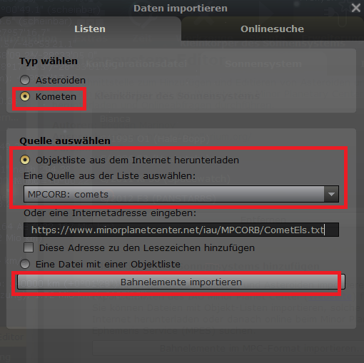

Bei mir waren die Kometen nicht in Stellarium sichtbar bzw. keine Daten enthalten, insbesondere auch nicht vom aktuelle C/2022 E3 (ZTF).
Ich habe eine Anleitung gefunden, wie sich diese einfach nachinstallieren läßt.
Dieser Anleitung folgen:
Man landet hier:
In der vorletzten Zeile findet man die Kometendatei. Ein Klick darauf bringt einen hierhin:
Das Ding in eine .txt Datei (Attachment) kopieren und dann wie beschrieben in Stellarium einbinden.
Endlich habe ich meinen Kometen in Stellarium...

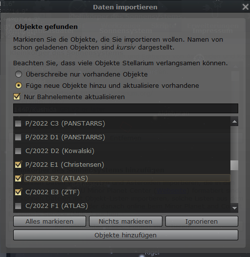

oder einfach so: Einstellungen/Erweiterungen/Sonnensystemeditor
Button "Bahnelemente im MPC Format importieren"
Jetzt noch "Objekte hinzufügen" fertig.
Beim Suchen dann nur c/2022 eingeben.
