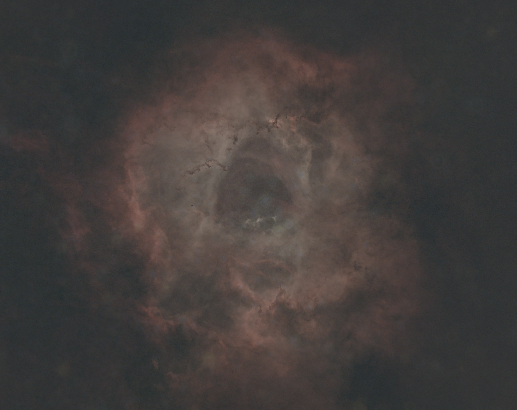

beim Herausarbeiten von dunklen Nebeldetails hat mich immer gestört, dass die Sterne durch das starke Stretchen sehr aufgebläht und Bild dominierend werden. Am Rosettennebel habe ich daher ein paar Experimente mit Starnet++ gestartet. Die Sternextraktion funktioniert auch ganz gut, obwohl ich OSC schieße und keine Schmalbanddaten verarbeite.
Starless:
Das sternenlose Nebelbild habe ich dann ganz normal weiterverarbeitet, ordentlich gestretcht, etc. Die Sterne möchte ich dann später wieder in das Bild hereinbringen, eben nicht so stark gestretcht wie das Nebel-Bild.

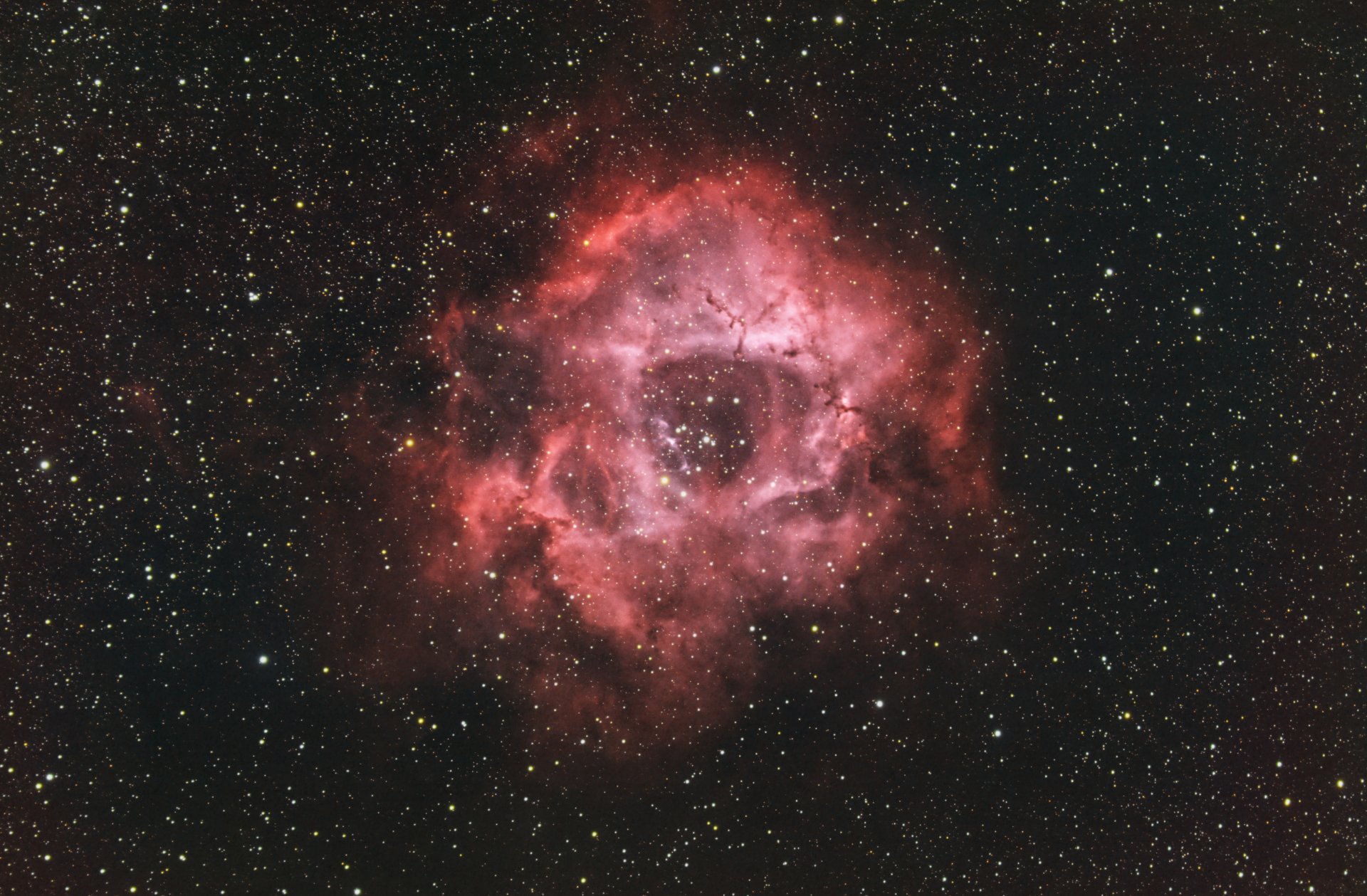

Habe verschiedene ausprobiert. Ohne zu wissen was genau die tun konnte ich mit einer Komibation aus "Linear abwedeln" bzw. "umgekehrt multiplizieren" bzw. "Überlagern" folgendes Ergebnis erzielen:
Ich bin ganz zufrieden, frage mich jedoch ob dieses Vorgehen grundsätzlich korrekt ist? Wie macht ihr das?

hallo Victor,
also ich zumindest nutze mittlerweile auch nur noch "linear abwedeln (hinzufügen). Es geht zwar auch "wenn heller", aber da muss man oft noch am Histogramm der Sternenebene drehen und oft wirken die Sterne dann irgendwie zu scharf abgegrenzt - was bedingt, dass man dann nochmal per Maske die Sterne etwas weichzeichnen muss.
viele Grüße - Ronald

danke für eure Wortmeldungen. Dann scheint meine Ebenentechnik ja gar nicht so abwegig zu sein.
@maorimaori
Genau, ich glaube die Operation heißt im alten CS2 "Differenz" wenn ich mich nicht irre.
