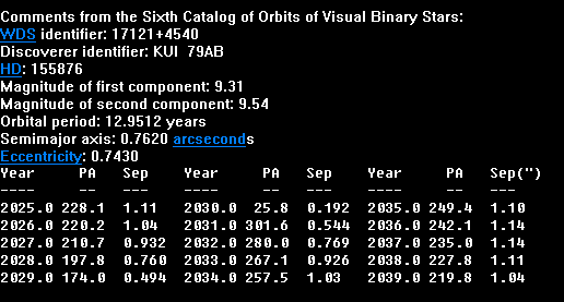

ja den musste ich mir gestern Abend kurz vor Mitternacht bei 356x auch anschauen. Leider war das Seeing nicht so dolle. Ab und an war dann jedoch ein Zwischenraum erkennbar. Farbe bei 10mag natürlich schwierig zu erkennen, eher nicht. Hier mal die Daten aus Guide 9.1 für die nächsten Jahre,
cs
Lothar
