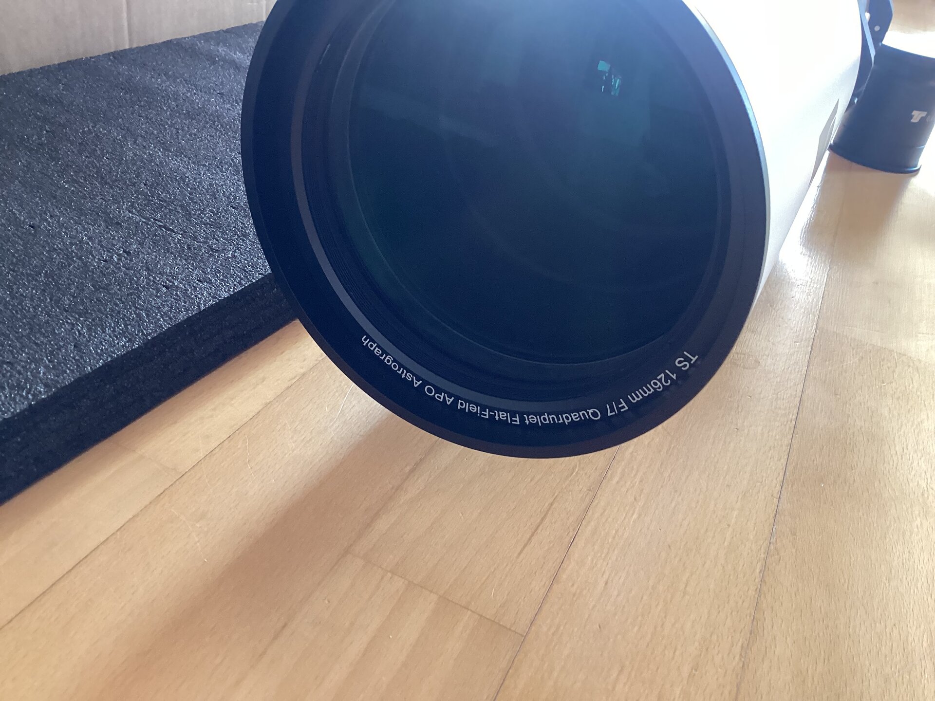

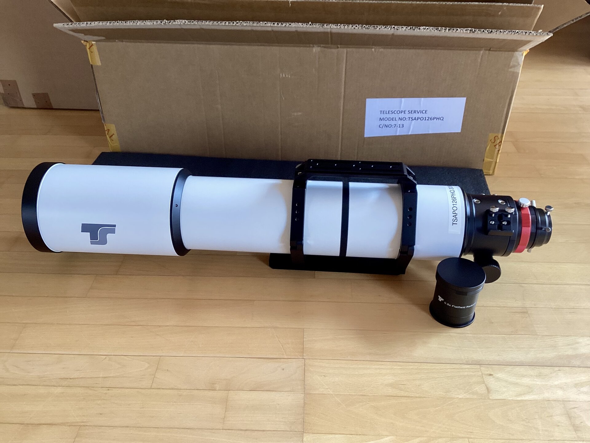

Hier mal einige Bilder zum Teleskop:

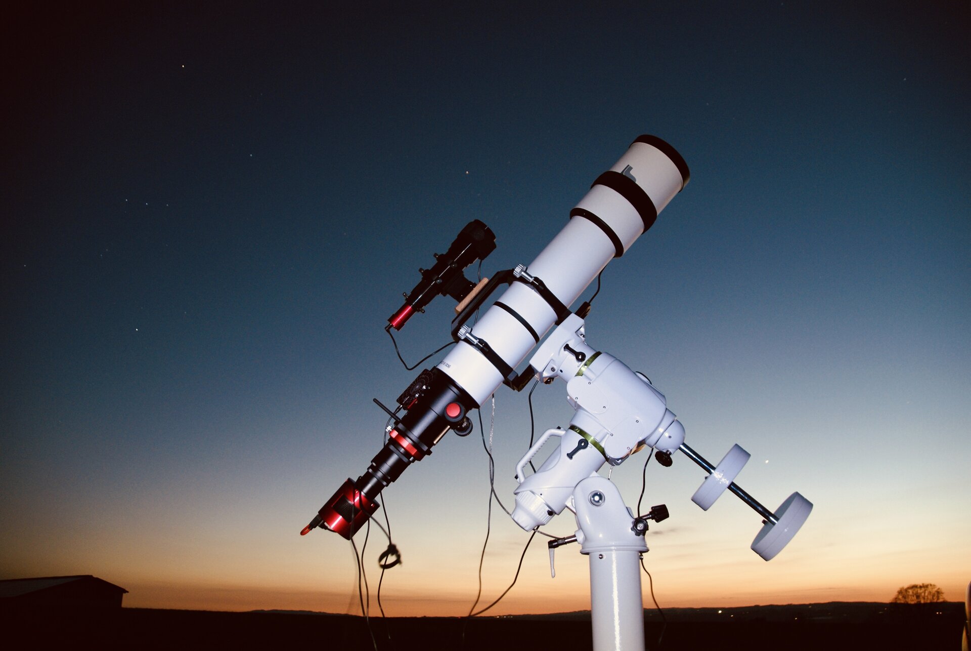

Betrieben wird das Teleskop mit einer ASI2600 MC Pro, ASIAir Plus und auf einer EQ6R-Montierung mit Säulenverlängerung.
Ohne die Verlängerung wäre der Aufbau zu knapp.
Mit der Verarbeitung und der Mechanik (prima Auszug) bin ich sehr zufrieden.
Die Taukappe ist ohne Arretierungsschraube ausgeführt und lässt sich schön weit und spielfrei ausziehen. Auch ohne zusätzliche Fixierung verrutscht sie nicht.
Auf dem Tragegriff konnte ich mein Guidscope montieren.
Vor dem Auszug gibt es noch den üblichen Sucherschuh, der bei mir die ASIAir aufnimmt.

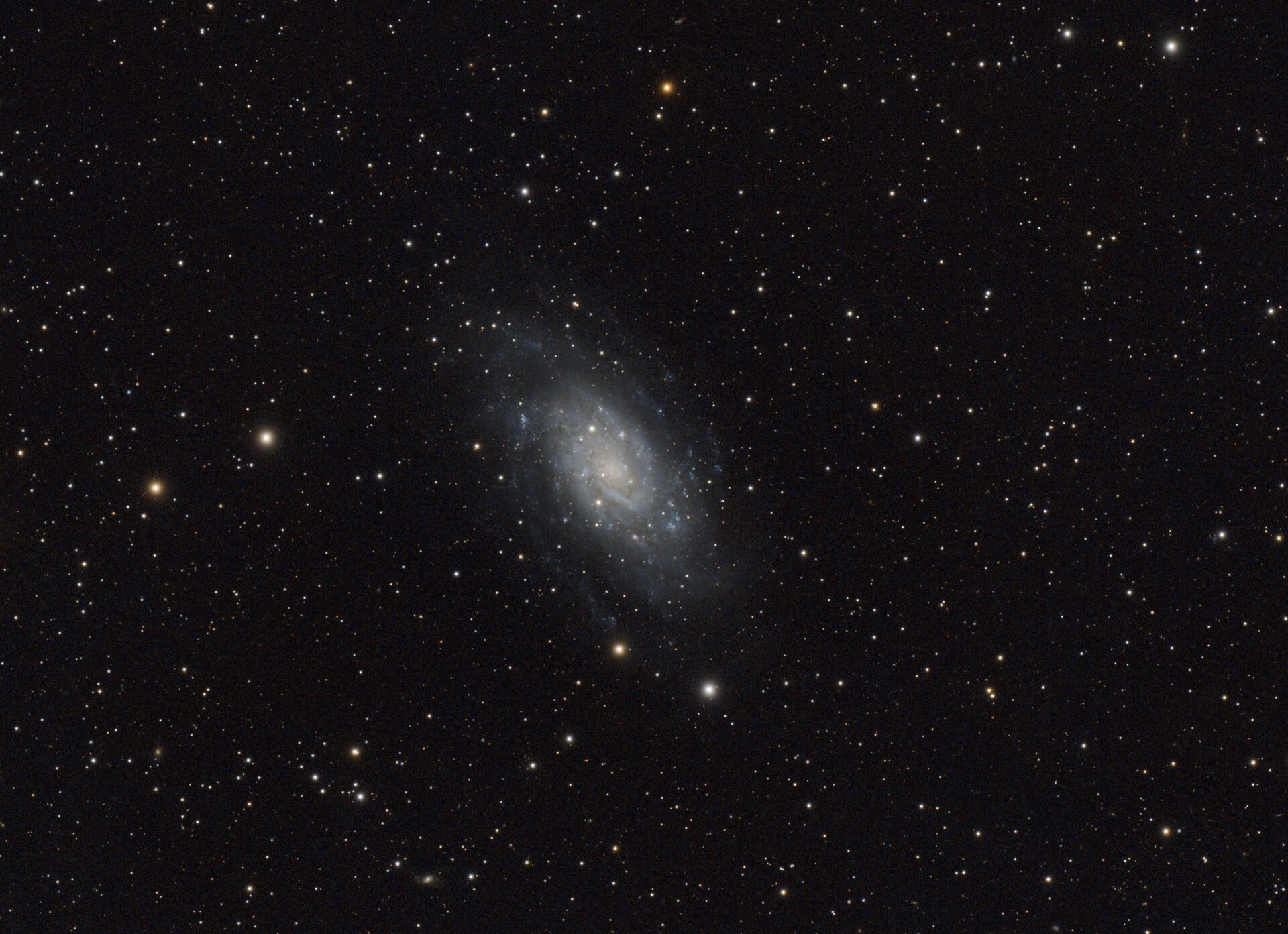

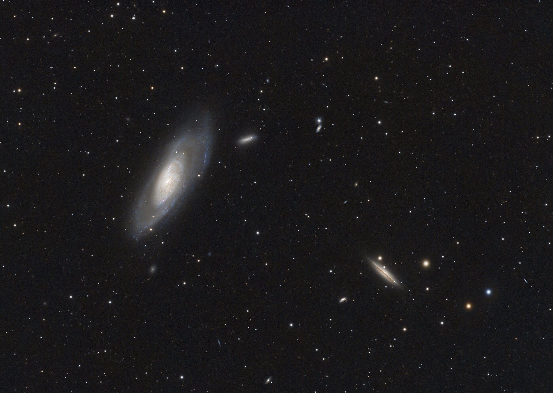

Hier noch die Ergebnisse der beiden Aufnahme:
NGC 2403 mit 45x120s
M106 mit 105x120s
Mit der Sternabbildung bin ich sehr zufrieden, die sind bis in die Ecken schön rund wie es sein soll.
