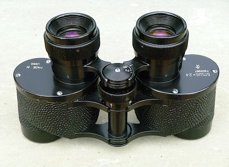

ich würde dir das kleine schnuckelige Porro-Ferngläschen KOMZ 6x24 aus sowjetischer Produktion empfehlen. So klein und kompakt, ist es doch ein richtiges Fernglas mit riesigem Gesichtsfeld, hellem Bild (ganz leichter Gelbton) und wirklich guter Schärfe im Zentrum die natürlich nach außen abnimmt. Sehr guter Einblick, allerdings leider nichts für Brillenträger. Wären die hohen Augenmuscheln abschraubbar, könnte es vermutlich sogar für Brillenträger reichen.
Einige technischen Daten:
- wahres Gesichtsfeld 11,4°
- Masse 490 g
- Höhe 9,5 cm
- Breite 15 cm (bei 65 mm Pupillenabstand)
Leider ist es nur gebraucht zu bekommen. :( Meins gebe ich allerdings nicht mehr her. ;)

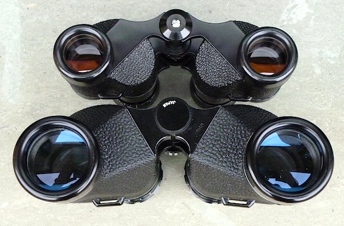

in der Tat nutze ich das Glas bei der kleinen Öffnung kaum astronomisch. Ich habe es ab und an bei Wanderungen dabei. Außerdem ist es natürlich ein schönes Sammlerstück.
Ein Tasco No. 400 7x35 befindet sich auch in meiner Sammlung. Ich liebe diese japanischen Weitwinkelgläser aus den 60er und 70er Jahren, wie es sie heute leider nicht mehr gibt. Damals gab es ja viele Hersteller mit ganz unterschiedlicher Qualität. Mike hat ja schon einiges zu Tasco geschrieben. Mechanisch ist es tadellos und liegt gut in der Hand. Optisch ist es gut, aber nicht herausragend. Der Austrittspupillenlängsabstand ist klein. Um das gesamte Gesichtsfeld zu überblicken, muss ich die Augenmuscheln umklappen und ganz nah ran. Da ist mein Hunter 7x35 11° besser.
Hier noch ein bildlicher Vergleich zwischen KOMZ und Tasco.
