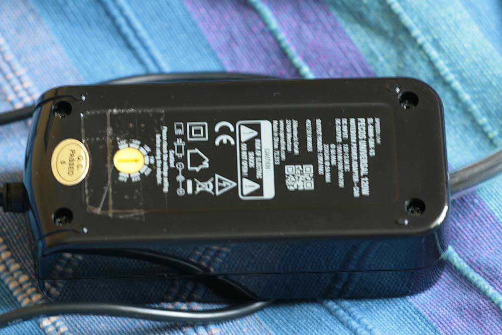

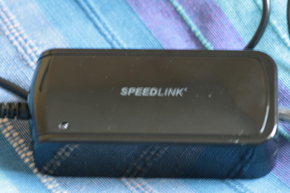

Anbei mal zwei Fotos von dem Teil, das ich benutze.
Am gelben Knopf kann die gewünschte Spannung eingestellt
werden.
