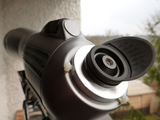

Hallo Zusammen,
ich habe einige der Anregungen umgesetzt und ein Forenmitglied hat mir freundlicherweise einen passenden Adapter gedreht.
Nun kann ich am Leica ein 6mm Ortho nutzen, was ca. 72x Vergrößerung ergibt, bei höherer Bildschärfe als mit dem Leica Zoom bei 60x, wenn auch bei schlechterem Einblickverhalten.
Daniel
