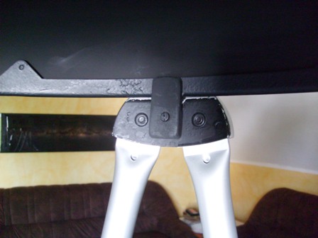

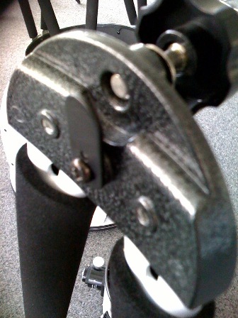

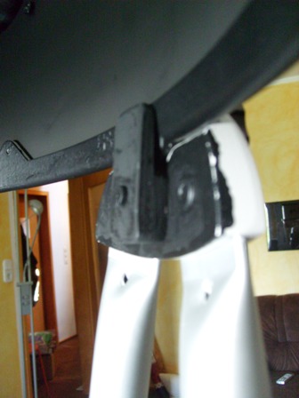

Nach dem diese Frage immer wieder gestellt wird, stelle ich hier eine leicht umsetzbare Lösung ein.
Ich habe mir die Tage für meinen 16" LightBridge genau solche Sicherungsklammern aus 6mm Pappelsperrholz selbst gebaut.
Grundsätzlich erst mal die Info: Bohrt in jede Hutaufnahme unterhalb der Nut ein 3,3mm Loch (ca.1,2cm tiefe)und schneidet anschließend ein M4 Gewinde rein.
Dann nehmt Ihr das 6mm starke Sperrholz und sägt jeweils 3 mal ein 2x2cm und 2x5cm großes Plättchen aus.
Diese klebt Ihr dann übeereinander, alo immer dass 2x2cm auf das 5x2cm.
Dann entsprechend der Gewindebohrung ein 4mm-Loch durch die Halteklammer bohren, ziemlich mittig im Bereich des 2x2cm Stücks der Sicherungsklammern.
Ach ja, Kanten schleifen und den tifschwarzen Anstrich nicht vergessen
So ist das Einfädeln ein Kinderspiel.
