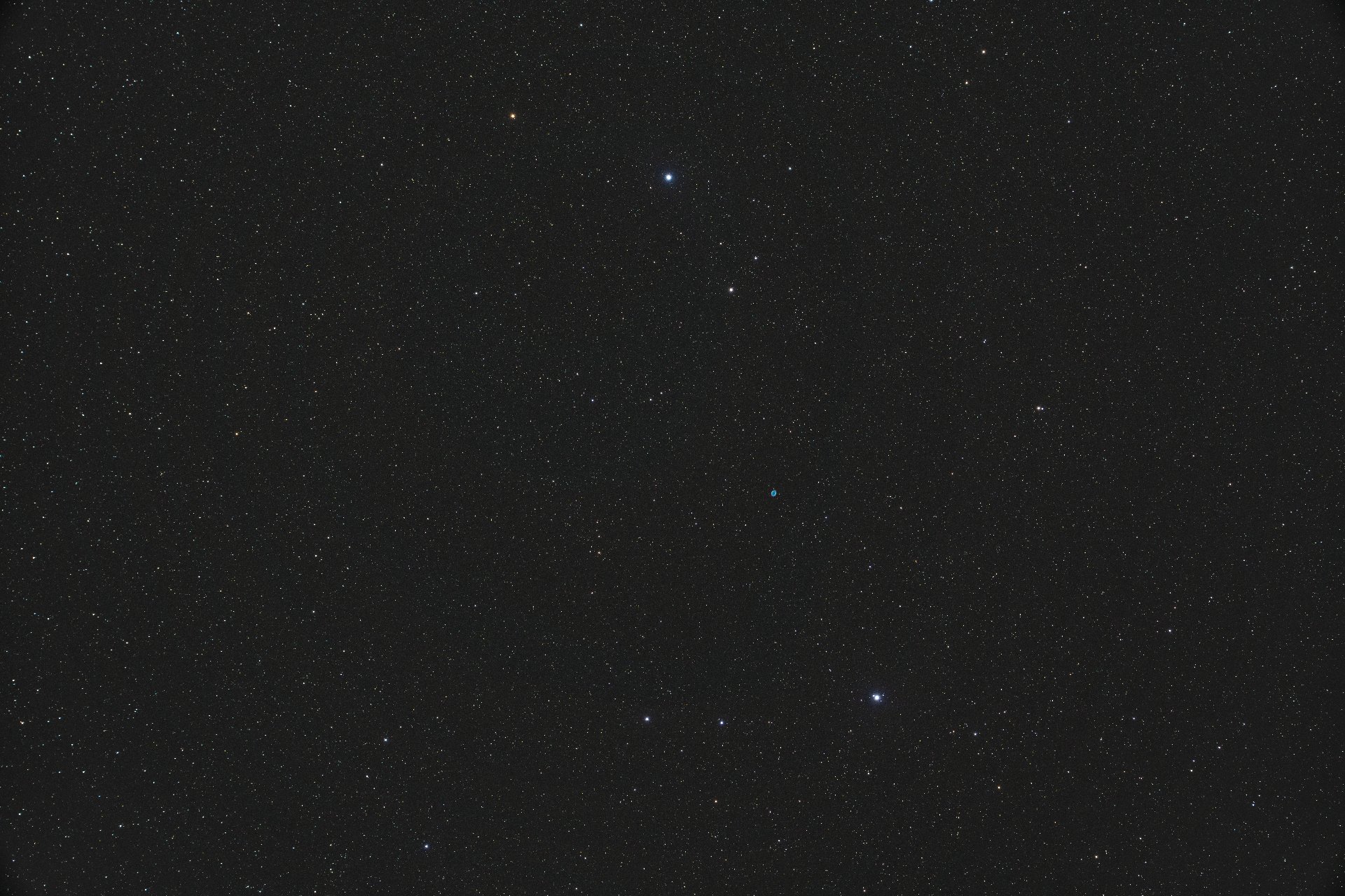

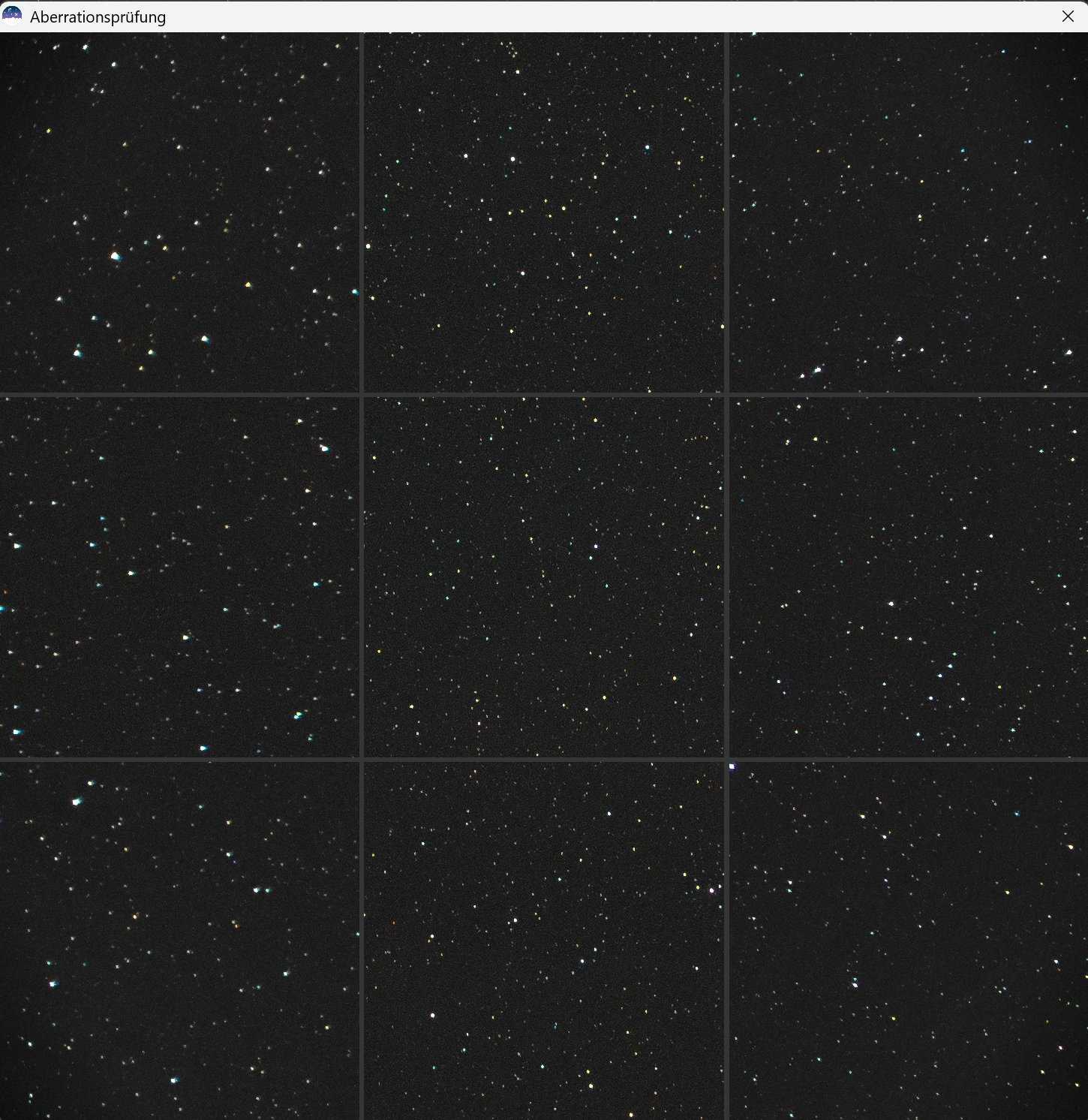

Hi zusammen,
ich habe bisher nie so wirklich auf den Backfocus in meinem Setup geachtet. Jetzt habe ich auf einer aktuellen Widefield-Aufnahme aber das Muster für zu wenig backfocus entdeckt. Es handelt sich hierbei um eine unbearbeitete 30s Fullframe Einzelaufnahme bei f/4,8 und 2.44"/px. Da ich keine richtigen Vergleichsbilder gefunden habe, ob das jetzt "viel" oder "wenig" Verzerrung ist, wollte ich mal hier nachfragen, welche Dicke an Spacer Ringen ich hierfür wohl bräuchte. 0,1mm? 0,5mm? 1mm? Oder lohnt es sich nicht, da Fehler vmtl. <0,1mm? Ist es stattdessen vielleicht einfach die Optik selbst und nicht der Backfocus?
Der Tilt liegt übrigens laut Siril bei 10%, laut ASTAP bei 26%. Vielleicht kann ich stattdessen auch einfach einen Tilter einbauen.
Für volle Qualität hier der Google Drive Link: M57.jpg
Danke euch im Voraus!

Sieht für mich nach etwas zu großem Abstand zwischen Sensor und Teleskop aus.
Hilfreich wäre wenn du uns sagst welches Teleskop und welche Kamera du verwendest. Damit könnte man den Korrekturwert etwas besser abschätzen.
Wenn es ein Petzval Design ist, dann wird ein Anpassung kaum helfen, es sei denn du bist außerhalb des empfohlenen Arbeits-Range.
Ansonsten würde ich hier den Abstand gefühlt um 0,5mm kürzen.
